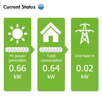

Ich hatte es schon erwähnt: Man macht sich keine Vorstellung, WIE WENIG Leistung ankommt, wenn es mal Sauwetter ist! Und das ist es leider echt oft (zumindest diesen Sommer...).
Ich habe 28 kWp auf dem Dach, es ist viertel nach 9 und mMn. noch nicht Herbst:
