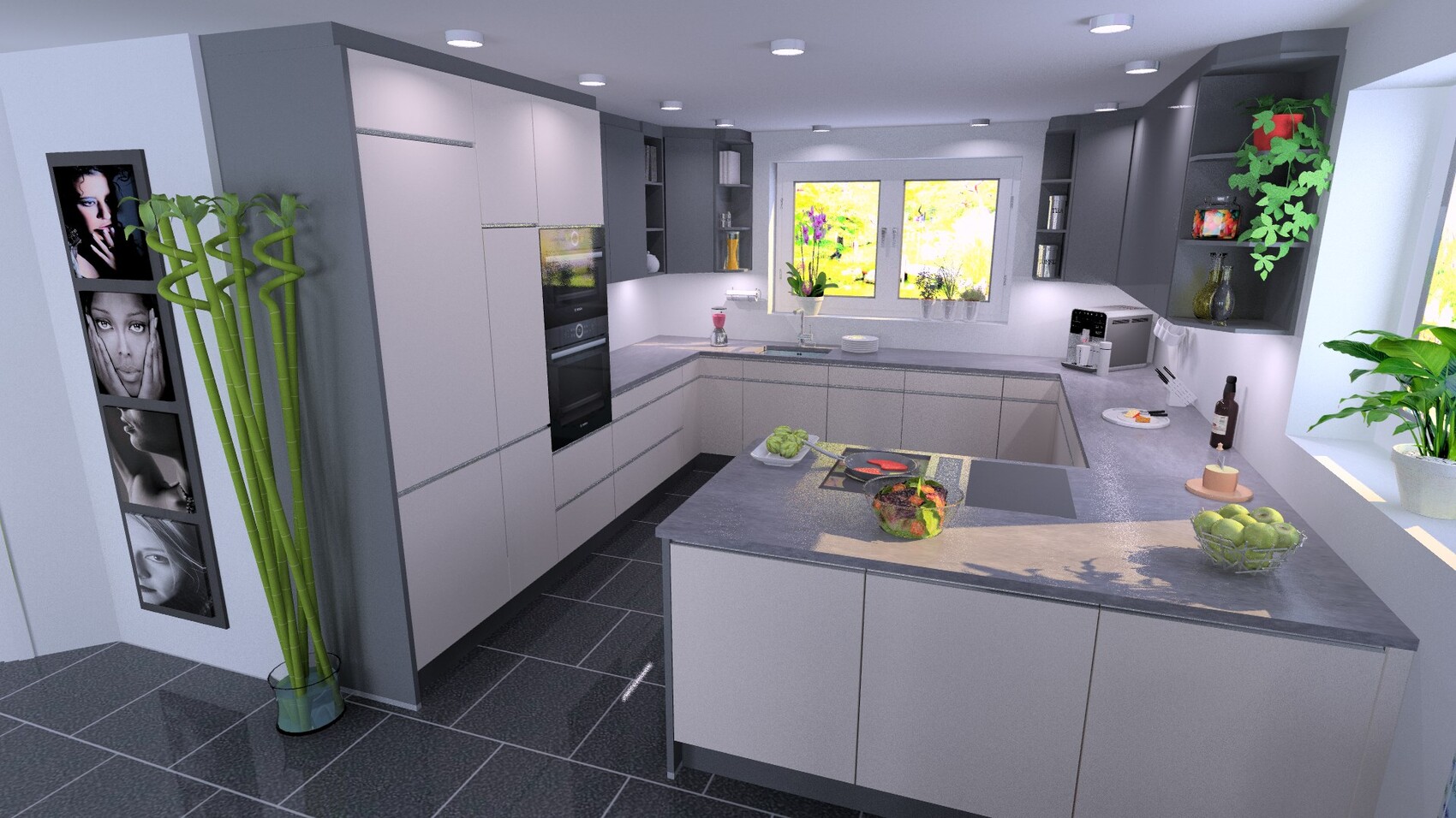

danke für deine Anregungen. Wir haben uns auch schon eine Küche für diesen Grundriss planen lassen, die habe ich mal beigefügt.

Moderne Küche mit grauen Schränken, Insel, Fenster, Pflanzen und Obstkorb.

finde diese Küchenplanung leider alles andere als gelungen. viele eckschränke (unpraktisch) wenig auszüge (unpraktisch) Form (unpraktisch) usw.

Ja da hast Du hat . Die Planung war noch nicht ausgearbeitet. Da ging es erst mal darum, ob die Größe für die Küche passt und wo man da ca. preislich liegt. Aber wenn es soweit ist, werde ich dort auch noch nachfragen .
