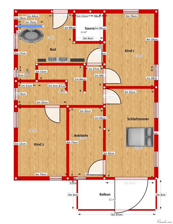

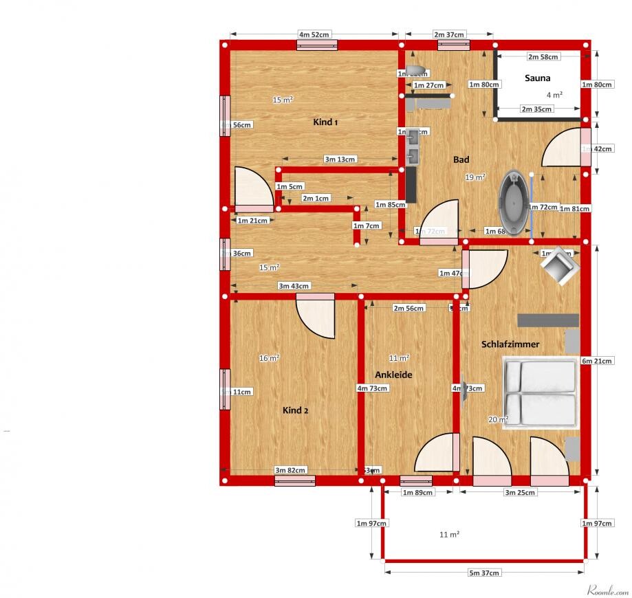

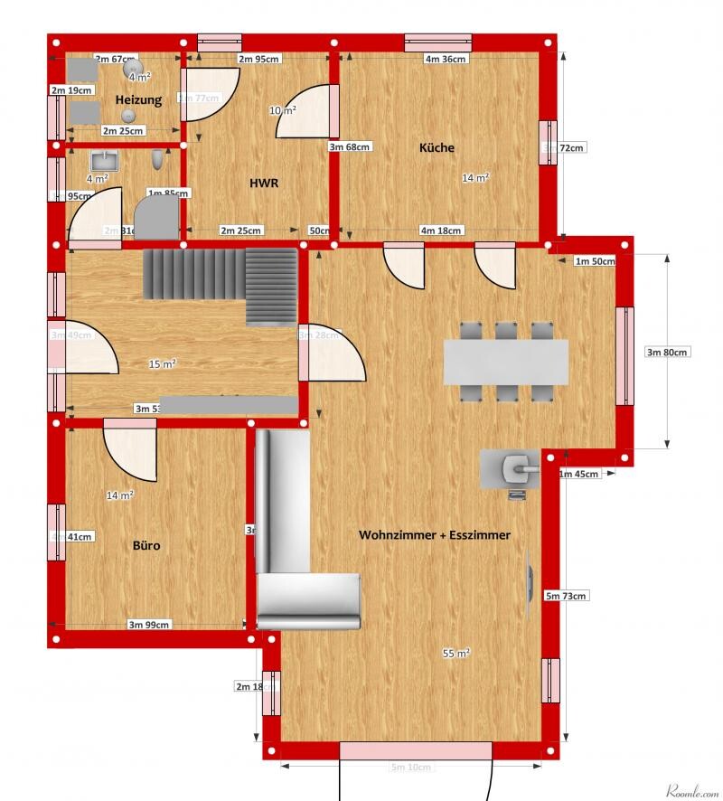

Hallo Gemeinde, hier mein zweites Thema. Ich habe schon mal einen Grundriss geplant dieser ist praktisch, es Bedarf noch einen Feinschliff in Bezug auf Schönheit.
nun meine Fragen an euch.
wo kann man Verbesserungen vornehmen?
Im Anhang 2 Versionen des Obergeschosses (Badezimmer vertauscht) Bin mir nicht ganz sicher wohin mit dem Bad. Eventuell habt ihr noch Ideen und Verbesserungsvorschläge.
Danke
Holger
2D-Grundriss eines Hauses mit Wohnzimmer, Küche, Büro und Treppen
2D-Grundriss eines Hauses mit Schlafzimmer, Bad, Sauna und Kinderzimmern
Grundriss eines Einfamilienhauses mit Bad, Schlafzimmer, Kinderräumen und Balkon

Frage, warum denkst du das es Probleme mit der Statik gibt? Außenwand 36,5 cm Ziegel, Tragende Innenwände 24,5 cm

Ist überhaupt gesichert, dass du die Geschossflächenzahl einhältst und auch ein 2 Geschosser auf deinem Grundstück erlaubt ist?
Zum Thema Statik:
Wie gesagt, bin ich Laie und kann nur vermuten.
Ich hab mal gehört dass die Deckenteile um die 7 m überspannen können. Hat man mehr braucht man tragende Wände.
Dein Wohnzimmer ist sehr groß, deshalb vermute ich, dass die Decken links und rechts aufgelegt werden und in der Mitte eine tragende Wand braucht. Diese tragende Wand zwischen Wohnzimmer/Büro, Wohnzimmer/Flur und Küche/Hauswirtschaftsraum ist aber nicht durchgängig.
Außerdem macht es Sinn den unteren Erker gleich so einzubinden, dass da keine Ecke zur Wand Büro/Wohnzimmer entsteht.
Besser ist das in dem einen Grundriss im OG gelöst mit der durchgängigen Wand Kinderzimmer 1 und Schlafzimmer. Die wäre dann aber nicht über der tragenden Wand im UG.

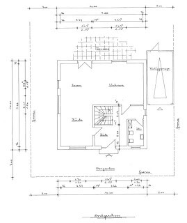

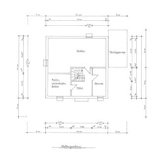

"Ich habe mal gehört" bringt dem TE nichts. Entweder man weiß was und kennt sich mit dem spezifischen Thema aus oder man sagt dazu nichts. 🙄
Ich habe in meinem Haus 9,24m mit Deckenteilen überspannt. OHNE Stützmauer, Säule oder sonst was.
und das wie man sieht im EG UND dem darunter liegenden Keller!
Grundrissplan eines Hauses: Erdgeschoss mit Wohnzimmer, Küche, Flur und Treppe
