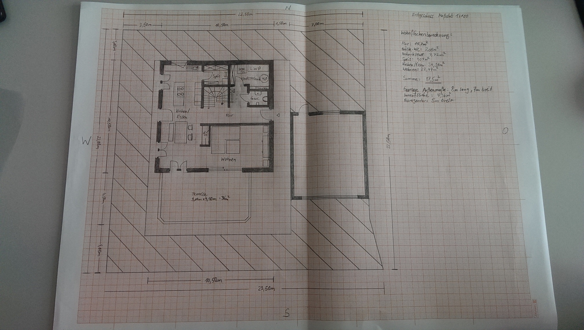

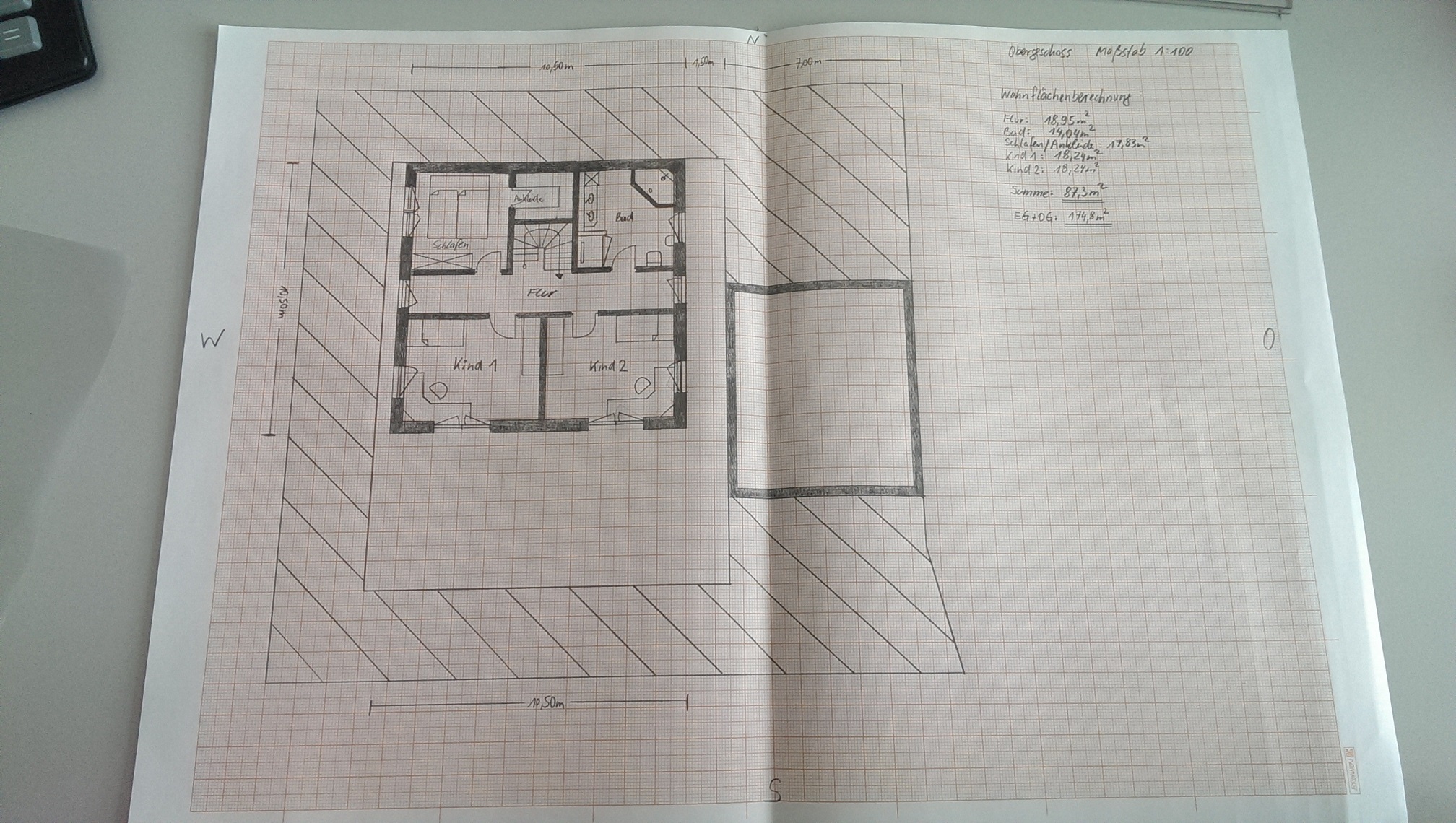

wieder liegt ein planungsreiches Wochenende hinter uns! Wir haben uns nochmal ausgiebig Gedanken bzgl. der Ausrichtung Süden vs. Norden gemacht und uns schließlich für Süden entschieden. Die paar heißen unausstehlichen Tage im Sommer nehmen wir in Kauf, im Gegenzug kann man den Frühling und Herbst noch angenehm draußen auf der Süd/West-Terrasse verbringen.
Auch beim Haus wollen wir eigentlich bei 10,5m x 10,5m bleiben und haben uns an einen neuen Entwurf gemacht, angelehnt an die Stadthausvilla Mannheim von Keitel-Haus-Haus.
Was meint Ihr? Je nach Kostenbudget weicht die gemauerte Doppelgarage einer Fertig-Einzelgarage mit angrenzendem Carport.
Viele Grüße
Alex

Ich versteh dich nicht: ihr habt ein Limit von 205000 inkl. Tapeten bei kalkulierten Baunebenkosten von 25000 und planst ein Haus, was nicht nur annähernd euer Budget sprengt. Ihr könnt in keinster Weise die Lücke durch EL kitten, allein Malern dauert zu zweit zwei bis vier Wochen...
Ich gönne jedem sein Haus, und wenn nur ein kleines Bauträgerhaus machbar ist, dann versucht man hier, das beste aus wenigen QM herauszuholen, aber das hier halte ich entweder für sehr gefährlich (RTL2 und die Bauretter lässt grüßen) oder verkalkuliertes Leben, weil die Rate zu hoch geworden ist. Ich hoffe, ihr ward derweil bei einer Finanzierungsberatung, die euch mehr reelles Budget ausgerechnet hat wie ihr euch selbst.
Ansonsten bekommt man immer noch nicht bei dem Horrorgang ein Möbelstück ins Haus getragen, ohne den Winkel ausrechnen zu müssen.
Hauswirtschaftsraum ist zu klein. Die Garderobe ist auch nicht tief genug, dass ein Schrank hinpasst. Schränke sind +-60cm tief und das Problem gilt auch für die Ankleide.

Morgen ist der Termin bei der Hausbank, dann werden wir unser neues Limit kennen und dann Anpassungen am Haus vornehmen. Meinst du mit Horrorgang den Hauseingang neben der Garage? So ganz glücklich bin ich auch noch nicht mit der Lösung, aber ich weiß nicht, ob und wie weit wir die Garage in den Norden ziehen dürfen.
Doc.Schnaggls
ich denke @ypg meint den Gang zwischen Garageund der Ostseite des Hauses.
Bei einer Breite (laut Plan) von 1,50 m kann es schon recht sportlich werden mit größeren Möbelstücken (Couch etc.) um das 90° Eck rum ins Haus zu kommen.
Da sind Schäden am Putz, der Haustür oder den Möbeln nahezu unvermeidlich...

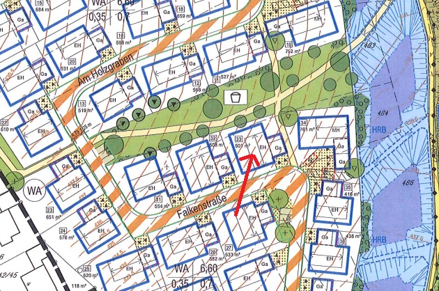

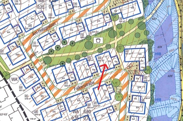

Ist im bebauungsplan vorgeschrieben wo die Garage hin muss?
Grüße,
Dirk
alex280
Lt. Bebauungsplan muss die Garage wohl rechts vom Haus und mindestens 8 Meter Grenzabstand nördlich. Siehe Anhang.
Große Möbelstücke kann man doch über die große Wohnzimmer-Schiebetür ins Haus tragen...
