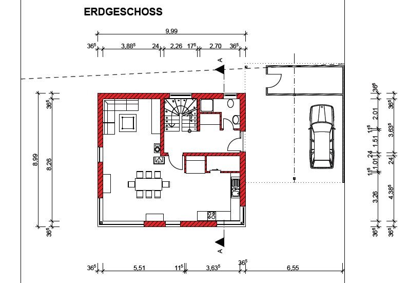

Wir sitzen zur Zeit mit unserem Planer am Eingabeplan und haben nach einigen Gesprächen nun folgenden Grundriss bekommen. Eigentlich sind unsere Ideen alle so umgesetzt wie wir uns das gedacht hatten, und als "Laie" würden wir sagen, dass alles passt. Ich hätte aber gerne dennoch ein paar Meinungen und Tipps, auf was man noch unbedingt achten sollte. Vielleicht fällt Euch noch was gravierendes auf.
Anbei der Grundriss von KG, EG und DG. Und die Ansichten.
Dachgeschoss Grundrissplan mit Treppe und mehreren Zimmern
Erdgeschoss Grundriss mit offenem Wohnbereich, Küche, Essbereich, Treppenaufgang und Garage
2D-Grundriss des Kellergeschosses mit Treppenaufgang und Wänden
Wir werden unsere "alte" Küche (6 Jahre alt) mit ins Haus nehmen, da es sich hierbei um eine hochwertige Küche handelt. Der Platz neben der Speis ist daher für 2 Hochschränke gedacht, die unserer jetzigen Küche bereits vorhanden sind. Nur so der Erklärung halber ;-).

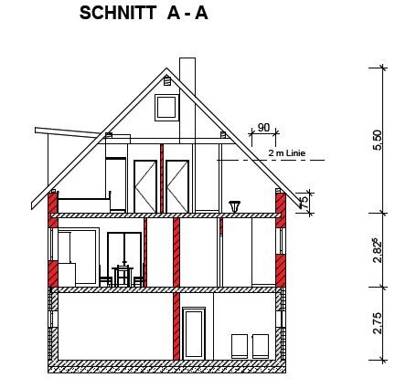

Wastl
04.06.14 08:53
Ihr habt im Spitzboden ein Fenster. Wie kommt ihr auf den Spitzboden? Die Treppe endet im 1 OG, oder? Wenn nicht ist der Durchgang nach oben etwas eng?
Ist das 1OG komplett über 2 Meter? Die Schräge wirkt so, wie wenn das Bett im Schlafzimmer unter der 1m Grenze steht?

Die Ankleide hat den wertvollsten Platz im Haus (oder zumindest im OG). Dabei hängen da nur Klamotten drin und ein Mensch hält sich für ca. 5 min pro Tag darin auf. Könnt Ihr nicht zumindest einem Kinderzimmer die Gaube gönnen?

Moin, ich würde auch überlegen, ob du den Eingangsbereich nicht änderst. Eine Dusche im EG macht eigentlich keinen Sinn, eher vielleicht ein Gästezimmer inkl. Dusche im Keller. Nutze den Platz den du dadurch im EG dazugewinnst für eine etwas größere Garderobe / Eingangsbereich.
Das was mir im 1 Stock in unserem neuen Haus jedes Mal freut ist, dass ich einen ganz kleinen Abstellraum habe für Handtücher, Bettwäsche, Duschgel usw. Da kann ich alle reinstellen und ich muss nicht erst in den Keller laufen.
Den Abstellraum in der Küche finde ich gut, aber die beiden hochschränke nicht. Die Zeit der Hochschränke ist ja auch mittlerweile vorbei. Gerade bei "Wohnküchen".
Die unruhigen Fenster finde ich auch nicht so gut gelungen.
Thema grosses Bad. Du hast einen toten Raum neben der Toilette. Wenn ihr "Duscher" seid, verlege die Dusche und mache Sie größer. Ich könnte mich jeden Tag die Plautze ärgern, weil wir um die Toilette rum sehr viel Platz haben, die ich gern mehr in der Dusche gehabt hätte. Denke mal darüber nach, die Toilette dahin zu setzen, wo jetzt die Dusche ist, die Badewanne auf die gegenüberliegende Seite platzieren und die Dusche dahin setzen, wo jetzt die Badewanne ist. Bodentief mit einer Glasscheibe als Abtrennung, keine Tür oder Mauer.

Ich tippe jetzt mal auf Bodeneinschubtreppe, aber stimmt, die ist im Plan noch nicht eingezeichnet. Anbei mal der Schnitt...
Interessanter Gedanke, aber wir wollten eigentlich 3 Bäder vermeiden. Und nur eine Dusche z.B. im Hauswirtschaftsraum fände ich ungemütlich.

Den Abstellraum in der Küche finde ich gut, aber die beiden Hochschränke nicht. Die Zeit der Hochschränke ist ja auch mittlerweile vorbei. Gerade bei "Wohnküchen".
Wie oben schon erwähnt, ist die Küche bereits vorhanden und wird einfach erweitert.
Die Überlegung klingt interessant. Aber hat man dann nicht durch die Schräge toten Raum in der Dusche, den man nicht nutzen kann? Hatten überlegt, das "tote" Eck hinterm Klo mit einem Regal zu füllen. Um Handtücher zu lagern etc.

Ein Entwurf ist immer das Ergebnis aus allen Anforderungen, (Bauherrenwünsche, Rechtliches, Grundstücksanforderungen, Budget usw.) und deren Umsetzung. Den vorliegenden Grundriss hat man schon x-mal gesehen. Das muß noch nicht schlecht sein, aber er hat Schwächen, die sich nicht daraus erklären lassen, daß der Grundriss für jede Situation passen muß, und das ist nicht gut.
MissFilou schrieb:
Ja so in der Art haben wir es eh vor zu machen.
Auch bezogen auf Küche und Planung:
Dann plant es doch von Anfang an so!
Euere Speise hat ein Rohbaumaß von 1,01m, abzüglich Putz und Platz für die Schiebetür bleiben noch etwas über 90 cm. Wie tief ist das Regal? In einem Vorrat gerne mal eher 40 cm als 30, bleiben maximal gut 60 cm, kuschelig...
Man kann aber auch den Eingangsbereich mit Küche zusammen planen. Dann hat man eine Nische im Flur für einen Kleiderschrank, Tiefe 0,65, dann die Mauer, 0,24, dann eine Küchenzeile 0,6, dann ein Gang 1,1, dann eine Kochinsel 0,9, wieder ein Gang, 0,9, Außenmauer. Kommt hin, sonst anders planen. Statik sollte auch machbar sein, usw.. Gleichzeitig Sichtachsen planen, z.B. wo soll der Hauptschnippelbereich sein, damit man bei einem Fenster an der Stelle X den Ausblick auf Z hat.
Das alle kann kein Kataloggrundriss bieten, Ihr müßt aber vorher wissen, z.B. welche Art von Küche Ihr wollt, usw..
