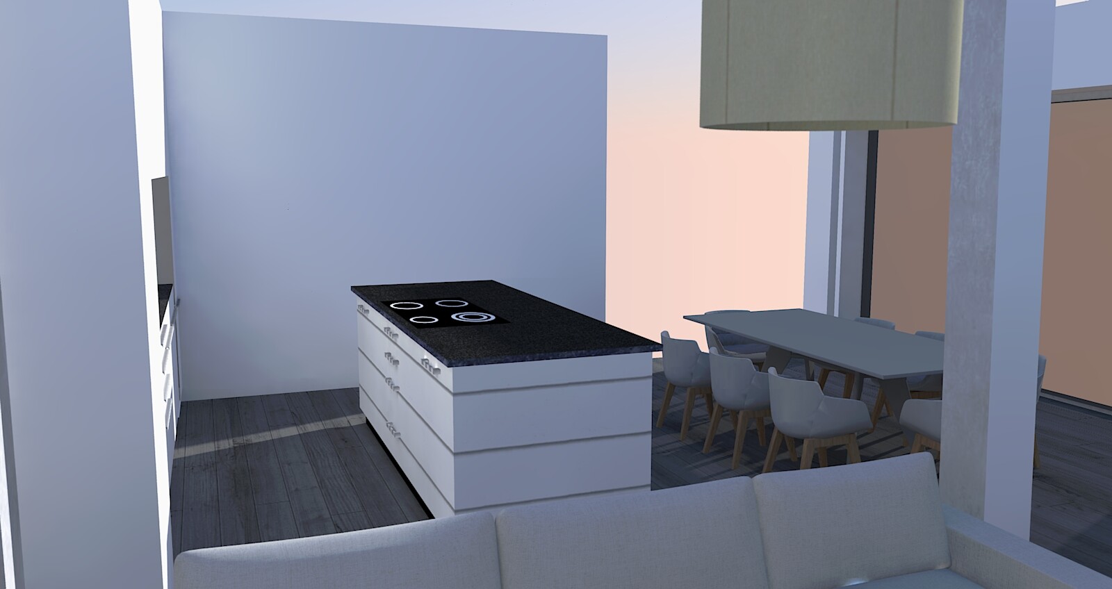

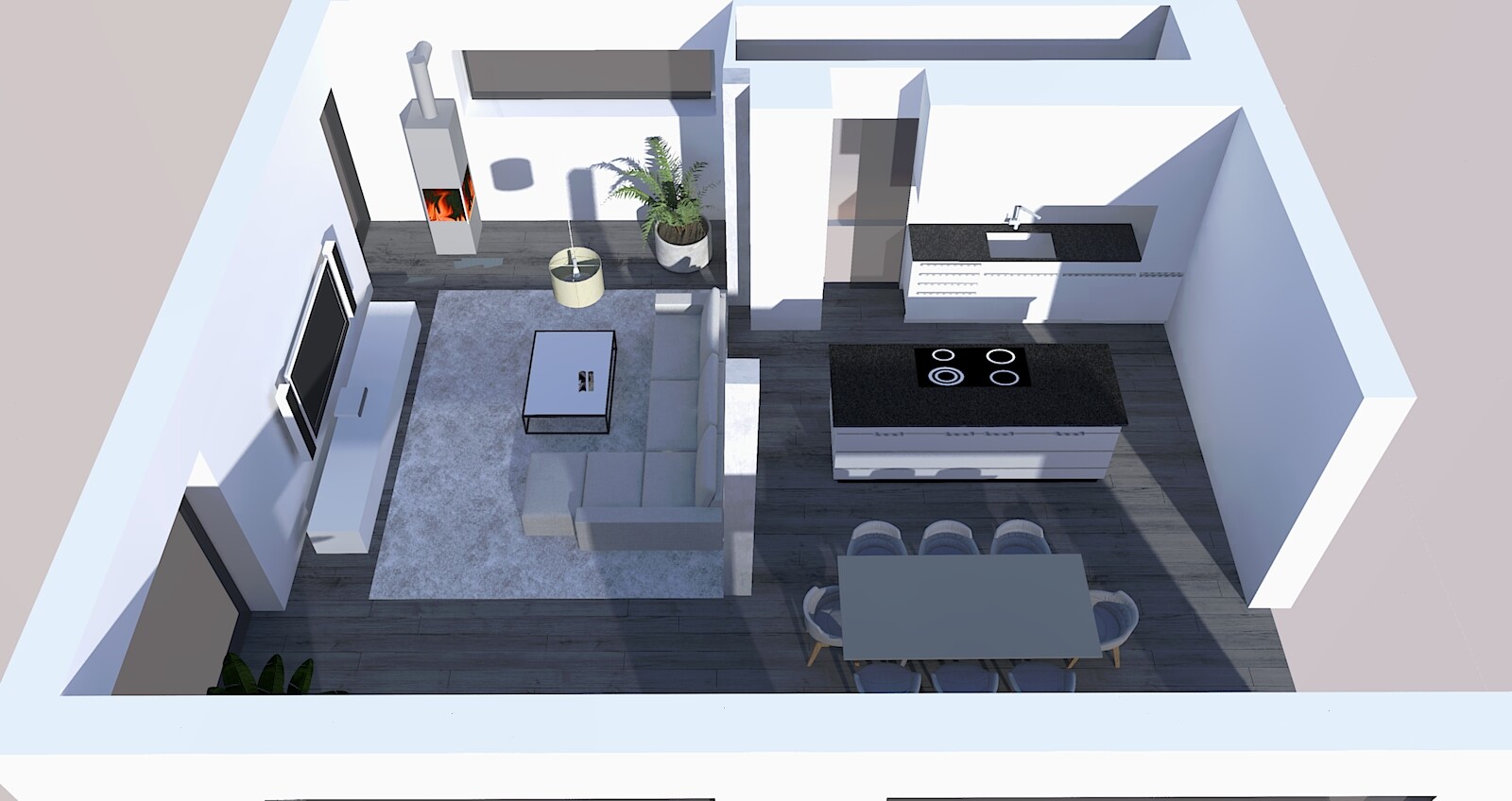

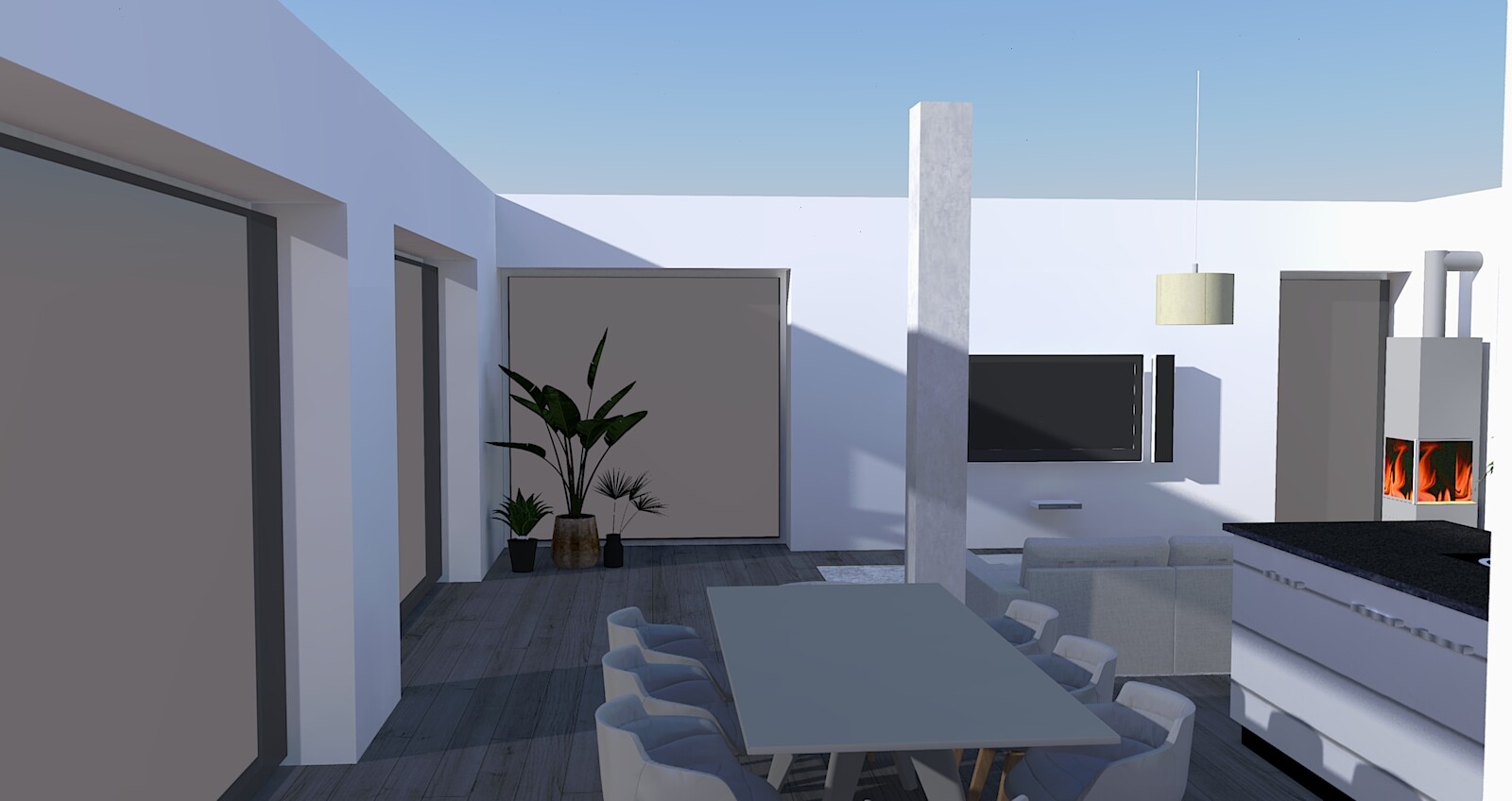

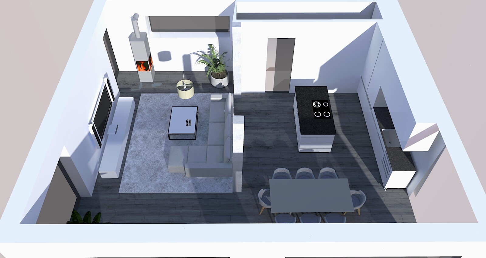

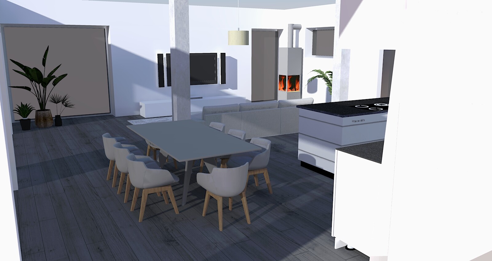

Ich habe jetzt mal die zwei Entwürfe als 3D Modell erstellt. Der Vorschlag mit der Insel quer stellen ist tatsächlich nicht schlecht.
Quer:
Moderne offene Wohnküche: Sofa, Couchtisch, Teppich, TV, Kaminofen, Kücheninsel und Esstisch.
Moderne Dachterrasse mit Esstisch, Stühlen, Wohnzimmerbereich, Kamin, TV, Pflanzen und Küchenblock.
Moderne Küche: weiße Insel mit schwarzer Arbeitsplatte, Kochfeld, Esstisch und Stühle.
Erster Entwurf:
Moderne offene Wohnung: Wohnzimmer mit Sofa, Kamin, Pflanze, Küche mit Insel und Esstisch.
Offenes Wohnzimmer mit Esstisch, 8 Stühlen, Kücheninsel, Kamin, Sofa und TV.
Sollte eigentlich mit der Insel quer passen oder? Die Küchenzeile wird zwar einen Tick schmaler und durch die Tür in die Abstellkammer "durchtrennt", aber die Insel hätte so eine Breite von 2,5m

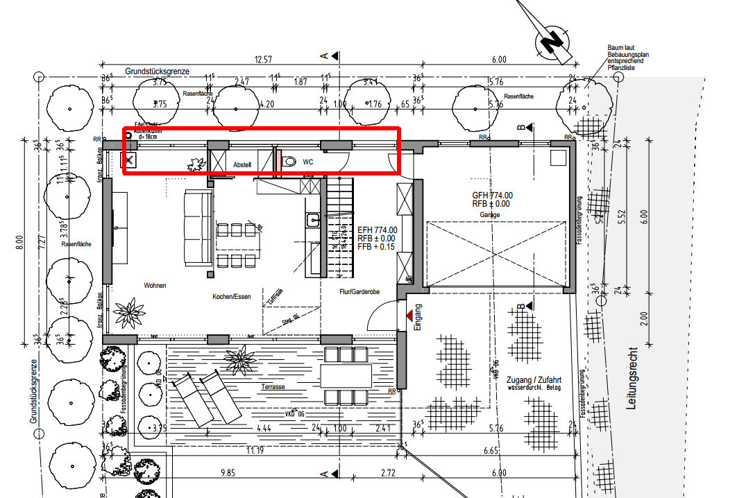

Nein, die Terrassentüren sind am Fuß der Zeichnung. Kerstin meinte die Fenster planoben (= im Kopf der Planzeichnung), also die von Speisekammer und WC, ob die ein Fensterband seien, im Sinne von sowas mit kinnhoher Brüstung.

Hier:
zeigst du doch aber "planoben" Fensterbänder
Planoben = die Fenster in der Wand oben auf dem Plan ... siehe roter Kasten:
Grundriss eines Hauses: Wohnen, Kochen/Essen, Flur; roter Rahmen hebt Abstellraum und WC hervor.
Ich empfehle dir übrigens über eine Spüleninsel nachzudenken ... als Vorbereitungsplatz, als Buffetplatz usw. Normalerweise verbringt man nämlich mit Vorbereitung viel mehr Zeit und kann so wenigstens Richtung der großen Fenster planunten schauen. Und guckt nicht an die Wand.
Ist Abluft oder Umluft für die Dunstabzugshaube geplant?
Und ja, mit Insel quer hast du definitiv mehr Platz für die Insel und mehr Platz für Durchgänge rund um den Tisch.
