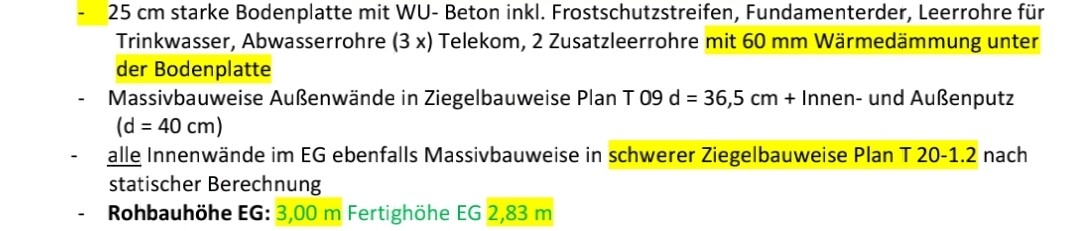

Was meinst mit gefüllten Poroton? Wir bekommen Poroton t09d ohne Füllung und es ist immer noch KFW 55. Wollten bewusst kein WDVS.
Baumeister8614.08.21 11:45
Acof1978 schrieb:
Was meinst mit gefüllten Poroton? Wir bekommen Poroton t09d ohne Füllung und es ist immer noch kfw 55. Wollten bewusst kein WDVS.
Ihr baut mit 42cm Mauerstein, oder?
Der normale "Poroton-Planziegel-T9-36,5cm" kommt nämlich nur auf einen U-Wert von 0,23 (=<0,2 ist für KfW gefordert). Wobei es die Frage ist, ob 6cm links und rechts weniger so viel ausmachen. Stimmt schon. Ist vermutlich günstiger als der zusätzlich gedämmte Poroton?!
Acof197814.08.21 12:36
Siehe unten. 36,5 cm. Die schaffen immer kfw 55. Fenster sind z.B. für Passivhäuser.
Baubeschreibung: Bodenplatte, WU-Beton, 60 mm Dämmung, Ziegelwände, Rohre.
Berlinho14.08.21 13:56
Gefüllt meinte ich in diesem Zusammenhang im Bezug auf die Schallisolation. Mir wurde mitgeteilt, dass Poroton im vgl. zu Kalksandstein schlechtere Schallisolation hätte und eine Verfüllung diese verbessert. Ich verwende hier bewusst den Konjunktiv wegen "gefährliches Halbwissen" und "Hören-Sagen" 😀
Vielen Dank für die Rückmeldung. Das ergibt absolut Sinn. Das beste Material nützt nichts, wenn es schlecht zusammengeklöppelt wird.
Bleibt noch die Frage Nr.2 - Gibt es hier einen "Gewinner"
Oder ist das bewusste Auslassen de Antwort wie folgt zu verstehen:
Langlebigkeit, Isolation, Geräuschdämmung sind bei beiden Materialien so ähnlich, dass die Auswahl des gewünschten Steins/Ziegel nicht über den zu wählenden Anbieter entscheiden sollte, man sich also bei der Bauunternehmerwahl nicht limitieren sollte, nur weil der eine lieber mit Kalksandstein statt Ziegel baut oder andersrum?
Danke für das Feedback. Ich nehme schonmal mit, nicht so verbissen zu sein, gerade wenn man selbst eigentlich gar keine Ahnung hat!
