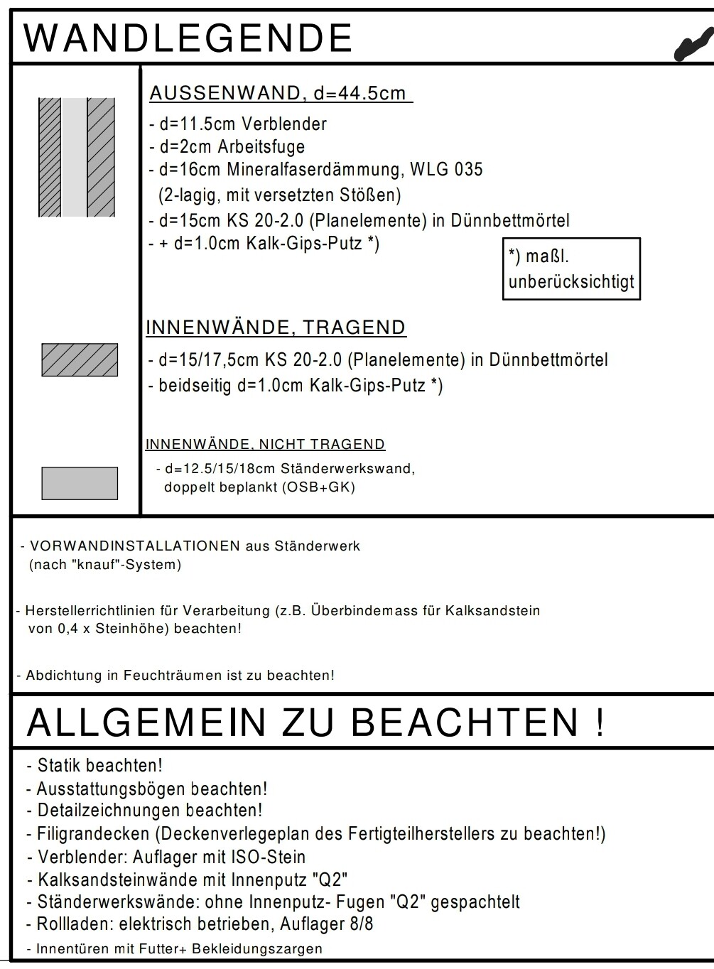

K1300S schrieb:
Doch, natürlich mit Luftschicht und Mineralwolle - aber ohne WDVS.
Also mit Wärmedämmintegralsystem ;-)
Sachma den Wandaufbau genauer.
K1300S
16.08.21 19:50
So sieht das laut Werkplan aus:
Technische Wandlegende mit Außen- und Innenwänden sowie Hinweisen.
