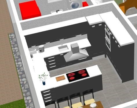

Doc.Schnaggls23.06.16 12:00HB-NH2015 schrieb:
Die Küchenplanung ist prinzipiell vom Zeichner wie gewünscht übernommen wurden aber wir werden natürlich im Detail noch Dinge verändern und darauf achten, dass genügend Platz für den Durchgang dort bleibt.
Wie viel Platz in cm sollte man dafür einplanen? Wir planen aktuell in SweetHome3D mit etwa 1m.
Und wie viel "Rangierbreite" zwischen Herd und der gegenüberliegenden Küchenwand? Wir planen aktuell mit ca. 1,20mHallo,
eine Durchgangsbreite von einem Meter ist mit Sicherheit ausreichend - ich habe nur Bedenken bezüglich der Optik - die Wand zum Hauswirtschaftsraum und zur Diele hin soll wahrscheinlich mit raumhohen Schränken bestückt werden, oder?
Das könnte bei "nur" einem Meter Durchgangsbreite recht wuchtig und der Durchgang dadurch schmal wirken.
Auch 120 cm "Rangierbreite" zwischen Herd und gegenüberliegenden Küchenwand ist bestimmt ausreichend - allerdings wenn jetzt einer am Herd steht und eine zweite Person an den Kühlschrank will (Türbreite 60 cm die dann zusätzlich im Raum steht) sieht das schon wieder ganz anders aus - ich persönlich würde 140 - 150 cm favorisieren, sofern möglich.
Wenn das Kochfeld nicht unbedingt dort sein "muss", wo es jetzt eingezeichnet ist, würde ich mir darüber auch noch mal Gedanken machen. Beim Braten beispielsweise kann bei dieser Konfiguration davon ausgegangen werden, dass ein großer Teil der Theke mit Fettspritzern "kontaminiert" werden wird. Falls Ihr eine Abluft / Umlufthaube plant hängt diese dann auch mitten in der Sichtachse Küche / Essbereich und bei zwei der drei Thekennutzern unmittelbar vor dem Kopf.

Und, möbliere den Essbereich mal korrekt .. ich habe es mir gerade maßstabsgerecht ins Grafikprogramm geladen. Der eingezeichnete Esstisch hat eine Größe von genau 70x120 cm. Das geht eigentlich gar nicht.
Und dann, warum einen extra PC-Tisch? Dort wird man doch eher mit Laptop unterwegs sein? Dafür gibt es Ständer, die man ans Sofa rollen kann oder in Zeiten von WLAN setzt man sich doch eher mal an den Esstisch, der dafür um einiges größer sein darf

Die Küchenplanung ist noch nicht abgeschlossen aber nein, die Wand zum Hauswirtschaftsraum soll nicht mit hochschränken bestückt werden sondern wird noch Arbeitsfläche durch Ober/Unterschränke bereitstellen.
Klar wirkt das ganze etwas wuchtig aber nein die ganze Hauswirtschaftsraum Wand bekommt nicht Raumhöhe Schränke.
Im Anhang mal ein Bild wie wir es uns die Küche vorstellen können, aber wie gesagt das ist noch nicht abgeschlossen, z.B. soll die Kücheninsel tiefer werden (wegen Fett Spritzern) bzw. es ist noch gar nicht klar ob das Kochfeld überhaupt auf die Halbinsel kommt.
Danke für den Hinweis mit der Dunstabzugshaube in der Sichtachse - das haben wir bisher nicht beachtet.
Ein Grund mehr dafür den Herd nicht auf die Kochinsel zu machen sondern die nur als Arbeitsfläche zu nutzen.
Viele Dinge wären besser wenn der Herd an die Hauswirtschaftsraum Wand kommt, dann würden uns aber einiges an Oberschränken abgehen.
Aber wie gesagt... alles noch nicht entschieden. Das kommt in den nächsten 2-3 Monaten bis zur Bemusterung.
