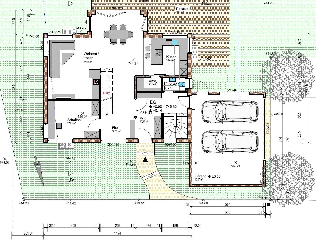

borderpuschl schrieb:
Hi Yvonne,
inwiefern??
Dadurch, dass Garageneinfahrt nicht in der Nähe des Haupteinganges ist, wird Eure Tür ins Haus der eigentliche Eingang für Euch sein. Ich glaube, dass hast Du oben auch geschrieben. Die Tür vom Garten wird wohl auch der Zugang zu den Gartengeräten wie zB Rasenmäher und Spaten sein.
Nun spiel die Szenarien mal durch: Einkauf getätigt, Kind dabei, aus dem Pkw ins Haus - da muss man sich an dem dort stehenden PKW mit den Einkaufskörben (und eventuell Kinderbuggy) vorbeizwängen. Genauso verhält es sich mit der Gartenarbeit: mit Rasenmäher kommst Du nicht an den Pkws zur Tür, wenn überhaupt, mit sehr viel unbequemen Aufwand.
Sicherlich haben einige diese Probleme, die sie meist so bewältigen, indem sie am Wochenende zur Gartenarbeit die Pkws vor die Garage rangieren, wäre hier aber nicht möglich, da öffentlicher Raum.
Außerdem geht es hier um mehr als ein günstiges Standardhaus, indem man mangels Geld sich mit solchen Dingen arrangiert.
Insofern wäre es nicht gerade adäquat, zum einen sehr viel räumlicher Komfort im Haus, aber um diesen zu nutzen, muss man sich tagtäglich abmühen, und wahrscheinlich ist durch ne Harke oder Einkaufskorb die Freude am Pkw sehr schnell dahin.

Ich kann leider auch die Tiefe der Garage nicht ablesen. Eventuell wäre ein Carport für ein Pkw mit Überdachung zum Haus für einen zweiten Stellplatz, Zufahrt von Norden aus, eine Alternative?

Da hast du vollkommen recht, der Eingang für uns wir normalerweise immer über die Garage sein.
Wir können leider die Garage nur so stellen. (Garage ist Pflicht, ich möchte kein Carport)
Würdest du dann die Treppe in den Keller Richtung Küche schieben und die Türe von der Garage ins Haus ganz Richtung Hauswand?

Hoffe jetzt sind die Masse zu erkennen

also der abstellbereich der garage gehört nach oben, so das durch die tür oben in der garage direkt an den abstellbereich kommt. im grunde wäre dort nur das badfenster, wo man das ganz auch wieder anders machen kann.
finde es auch merkwürdig, das die kellertreppe und og treppe nicht übereinander stehen. so verschenkt man 2x ~4qm fläche, was bei üblichen 1600€/qm auch mal eben ~6000€ mehrkosten sind (+eventuelle mehrkosten weil es 2treppen inkl allen was dazugehört).
ihr wollt ja diesen flurbereich mit treppe nach oben im halben wohnzimmer (im grunde viel verschenkte flurfläche ohne nutzen oder wandfläche für schränke), wollt auch mit einen architekten bauen. so rein nutztechnisch ist das nicht sonderlich klug gewählt. ihr habt einen flurbereich ohne haustür von 3x5meter, wo nur eine treppe steht. das sind 15qm für nichts (weil ja der eigentlich eingang noch dazukommt).
das beste wäre, wenn man diverse szenarien gedanklich durchgeht (wie oben genannt mit kinderwagen nach den einkaufen und einkäufe in die küche schleppen) und überlegt, ob es einen so gefällt und wo es zu engstellen oder ähnliches kommen könnte.
im dachgeschoss ist der flur auch richtig breit, das kinderzimmer 2 sieht ziemlich abgemagert aus. die nische dort sollte wenigstens etwa 2,1meter fertigmaß werden, damit man dort zb ein bett reinbekommt (vorher bettlängen nochmal messen 🙂 ). somit wäre das zimmer noch zu retten und auch gut aufgeteilt (im jugendalter mit abgetrennter schlafecke).
die Sauna ist zu klein ausgelegt. eine sauna in der man nur sitzen kann ist quatsch und ist ganz fix eine besenkammer. wenn dann gleich richtig. man braucht dann etwa 2,3meter länge (außenmaß), damit man im inneren liegen kann. breite geht so bei 1,6meter los. wollt ihr eine feuchtraumsauna mit Fliesen und co? dann würde das so gehen wie eingezeichnet. eine sauna mit holzwänden (trockensauna für ~100°C ) braucht luftzirkulation zur hauswand und wäre somit nochmal ne stufe kleiner. wenn man eine sauna will, sollte man vorher wenigstens 1x zu einen sauna hersteller fahren und gucken was einen gefällt und einfach mal ein angebot geben lassen. wir haben eine sauna eingeplant im og bad und auch ausgeführt.
den stromanschluss für 3phasen (400volt) nicht vergessen 🙂
