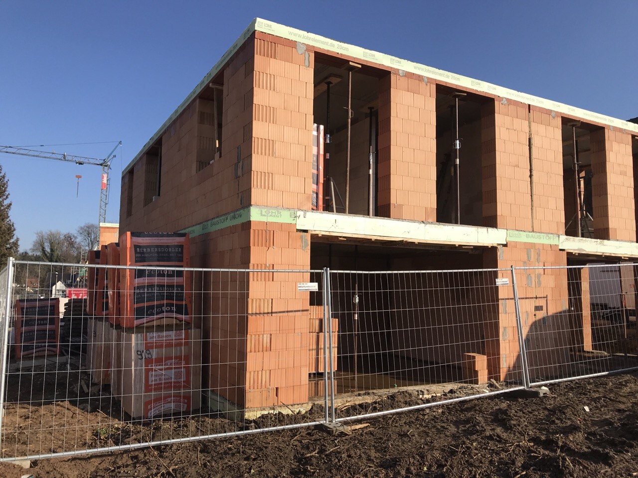

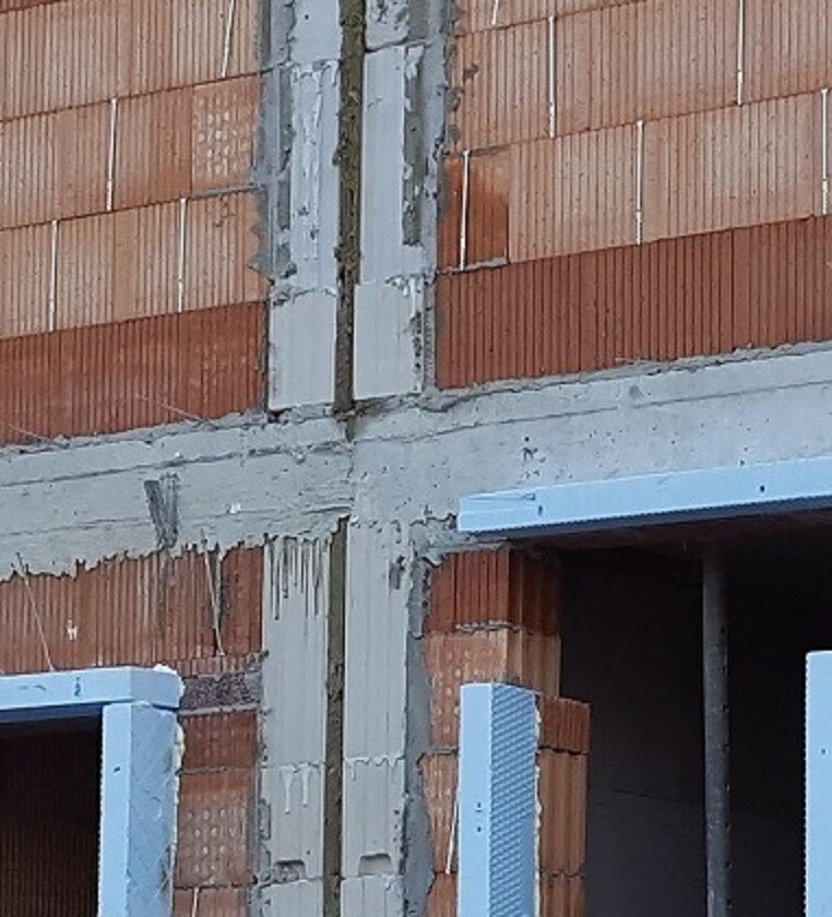

Wir haben etwas Recherchiert und sind auf das Thema Schallbrücken gestoßen. Ein Artikel den ich gelesen habe ging darum, wie ein Doppelhaushälfte getrennt wird. In dem Fall war das Problem, dass die Betondecken durchgezogen waren. Kurzer Blick in meine Fotos zeigt mir, dass es wohl auch hier der Fall sein wird. Es ist klar erkennbar, dass die Trennwand mit einem großen Spalt und Dämmmaterial vorhanden ist, allerdings sehe ich dieses nicht bei den Betondecken.

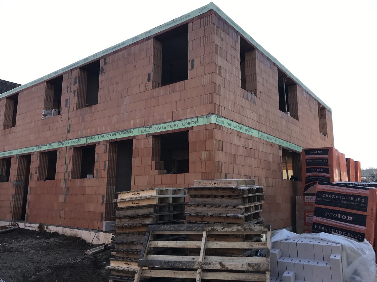

In der Nachbarschaft steht aktuell noch ein Doppelhaushälfte im Rohbau. Dort sieht es ganz anders aus.

auf den Fotos von Dir kann ich nicht erkennen, ob da noch die Schalung drum ist, ich glaub aber nicht. Was ist denn das Grüne?
bei uns sah das so aus:
Die Platten sind getrennt, das was man da sieht, ist ne ganz dünne Schmierschicht, die noch weggeklopft wurde (da haben wir extrem drauf geachtet). Das einzige, was nicht getrennt ist, ist das Fundament, wir haben beide keinen Keller.
Letztendlich ist es für euch natürlich echt bitter, denn so einen Baufehler kann man hinterher nicht korrigieren.
