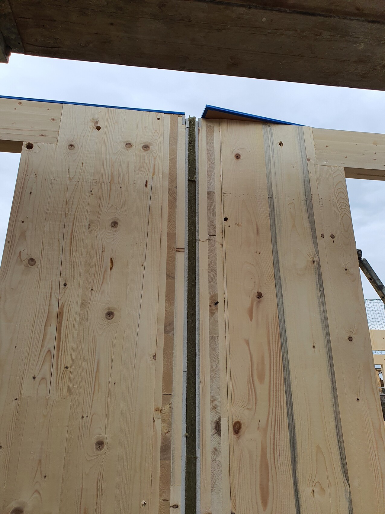

dazu mal als Beispielbild unserer Kommunwand. "Natürlich" getrennt durch spezielle Schallschutzdämmplatten. Genaue Bezeichnung habe ich aber gerade nicht zur Hand. Wir durften definitiv keine Steckdose in der Kommunwand planen. Dementsprechend auch keine Schlitze etc. für Kabel. Das war bzw. ist bei uns auch nicht nötig. Auch die Treppe vom OG zum DG wird nicht an der Kommunwand befestigt! Die Platten mit den blauen Kleberändern oben auf der Wand sind übrigens Schallentkopplungsplatten: Karton mit Sand gefüllt. Druckstabil und entkoppelnd. Ränder verklebt damit der Sand nicht herausrieselt
Rohbau: Vertikale Holzbretter bilden Wand, Spalte mit Dämmstoff, blauer Himmel sichtbar.
Wie bei Fensterscheiben, Ränder veklebt damit das Gas nicht rausrieselt ?
