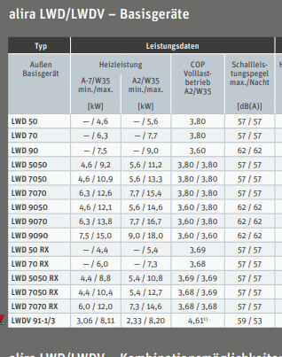

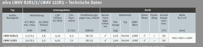

oh, die AiT der Nachbarn hat 35 dbA......
nordanney27.08.20 15:29
Das ist nicht möglich. Es gibt kein Modell, welches so leise ist. Das ist höchstens ein Zahlendreher = 53dbA. Die Wärmepumpe sind alle in dem Bereich zwischen 50 und 60.
Beispiel:
Technische Daten: LWAV 82R1/3 im Vergleich zu LWAV 122R3 mit Leistung und Abmessungen.
Tabelle mit Heizleistungen und COP-Vollastwerten für Basiseräte der Haustechnik.
