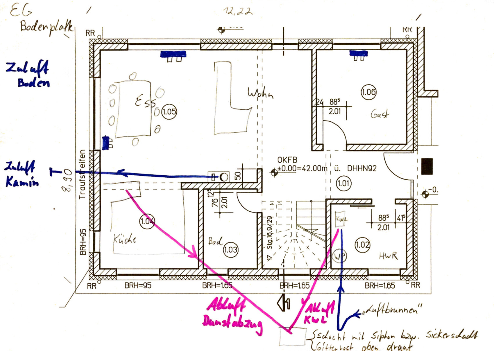

- für EG auf Rohbetonboden in Dämmung unter Fußbodenheizung

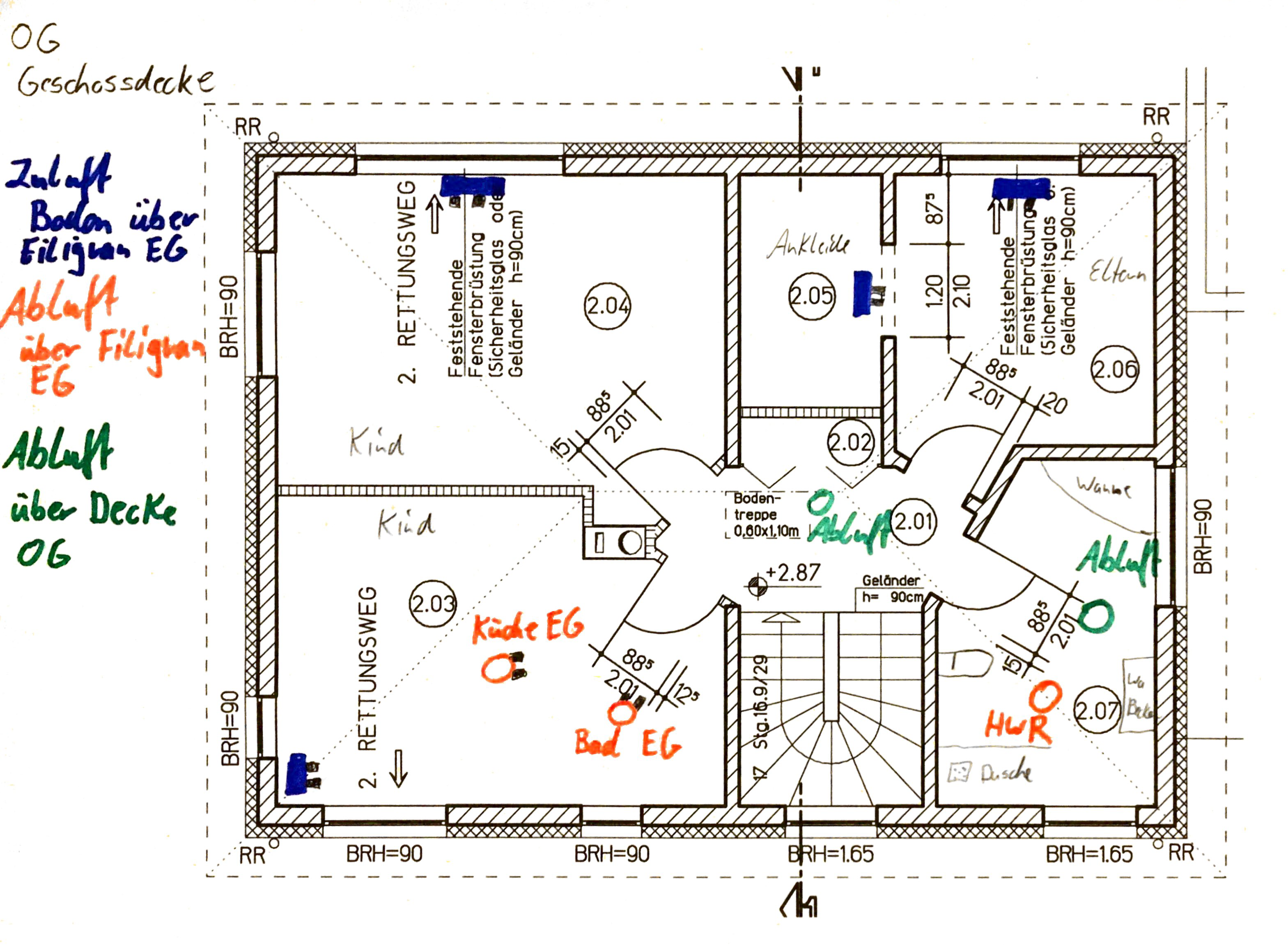

- für OG über Filigrandecke in Ortbeton eingießen lassen (inkl. Ventile) und vom Statiker absegnen lassen
- Abluft Bad und Flur OG über Dachboden (Kaltdach)
- alle Zuluftventile über Bodeneinlässe (inkl. 2 Anschlüsse für Flexrohr)
- alle Abluftventile über Deckenventile 125mm (inkl. 2 Anschlüsse für Flexrohr)
Zuluft für Kontrollierte-Wohnraumlüftung 200mm durch Bodenplatte KG von "außen" über Luftbrunnen (einfach mal Suchmaschinen und inspirieren lassen)
Fortluft 200mm durch Bodenplatte nach außen in einen Schacht (mit Gefälle zwecks Kondenswasser und sickerfähig)) und ebenerdigem Gitterost
dunstabzug unter Bodenplatte mittels 150mm KG vorsehen und auch in oben genanntem Schacht "Ablüften" lassen
Kamin mittels 200mm KG unter Bodenplatte mit Frischluft versorgen und Ablauf für Kondensat an Abwassersystem anschließen

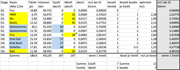

Habe mir über sämtliche Tools die Kontrollierte-Wohnraumlüftung gerechnet (Helios, Wolf, Selfio (rechnen lassen), Vallox, Maico) und komme auf folgende Idee (Druckabfall nicht berücksichtigt):
In ruhenden Räumen bspw. Schlafzimmer max. 2m/s in Rest max. 3m/s
Nach Motto: Lieber ein Rohr mehr verlegt als später den "Krach" haben

Wozu soll das gut sein?Ich bin kein Heizi/Lüfti etc. und irgendwas benötige ich als Grundlage zur Dimensionierung der Rohrverlegung. Gerade wenn es in Eigenleistung erbracht werden soll.K
-> Passende Aufbauhöhe Boden vorausgesetzt geht das. Kreuzen mit Abwasser etc. schwierig wg. Mindestüberdeckung Estrich. Wenn das alles bedacht ist: super. Besser genauen Verlegeplan Kontrollierte-Wohnraumlüftung und Sanitär (Abwasser) erstellen damit es keine unliebsamen Überrauschungen gibt.
-> O.K.
-> Auch Fortluft sollte im Haus in der thermischen Hülle bleiben, sonst könnte es Kondensatprobleme geben. Auch wenn du das Kodensat auffängst/abführst, läuft es doch durchs System. Da hätte ich "Angst" vor Schimmel und würde genau diesen Punkt nochmals abklären (im anderen "Einkaufscenter")
-> Bodeneinlässe sind teuer und verhindern u.U. optimale möblierung. Auch haben die meisten so eine blöde (Stolper)Kante wenn sie nicht flächenbündig eingelassen werden (noch teurer). Hatten wir angedacht und wieder verworfen. Versuche die doch in einer Wand hochzuführen und dann die Ventile aus der Wand herauskommen zu lassen. Es wird z.B. b ei unseren Ventilen "nur" ca. 14cm Wandstärke dafür benötigt.
-> O.K. (gibts ja auch in schön ;-) )
