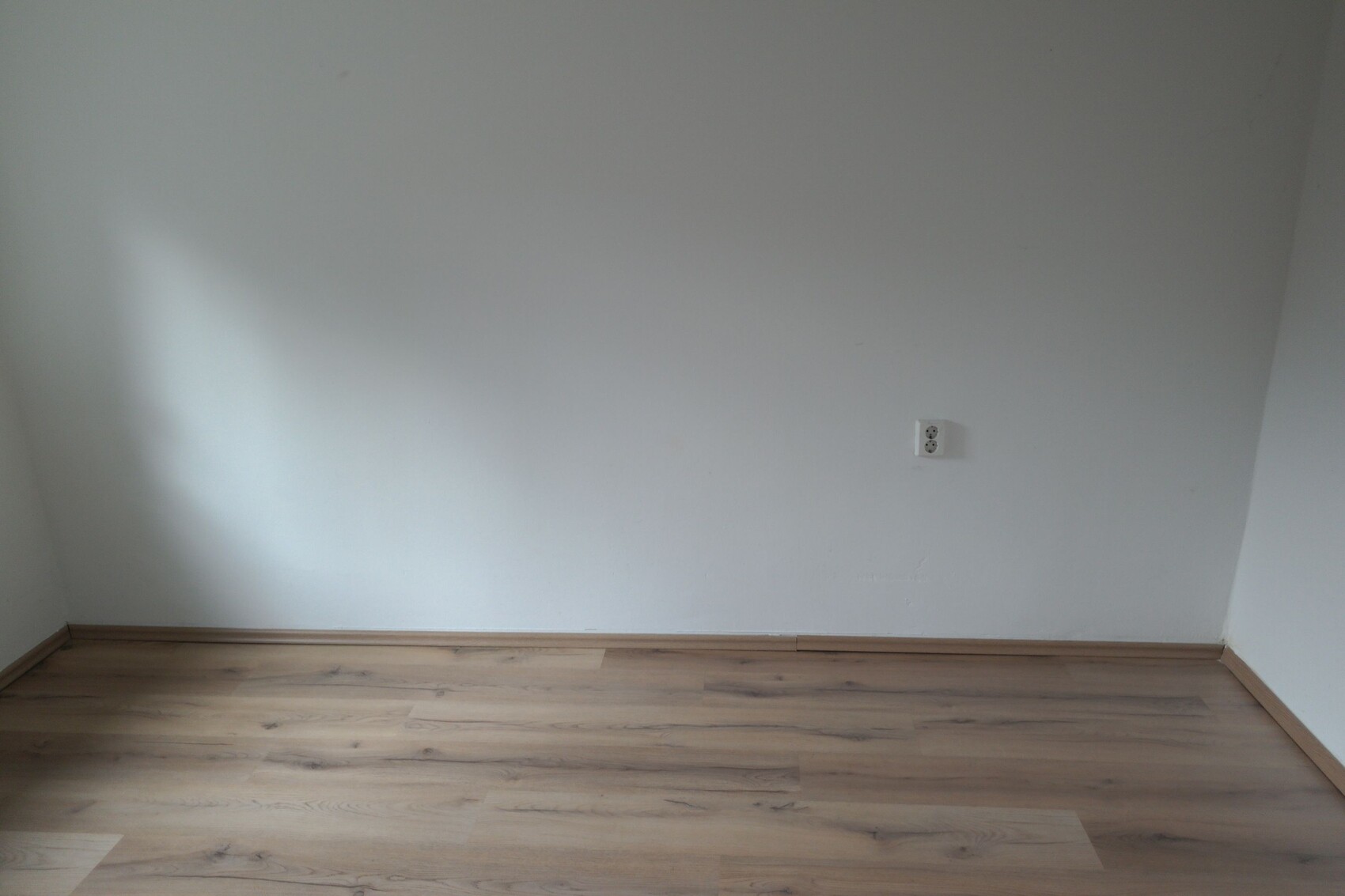

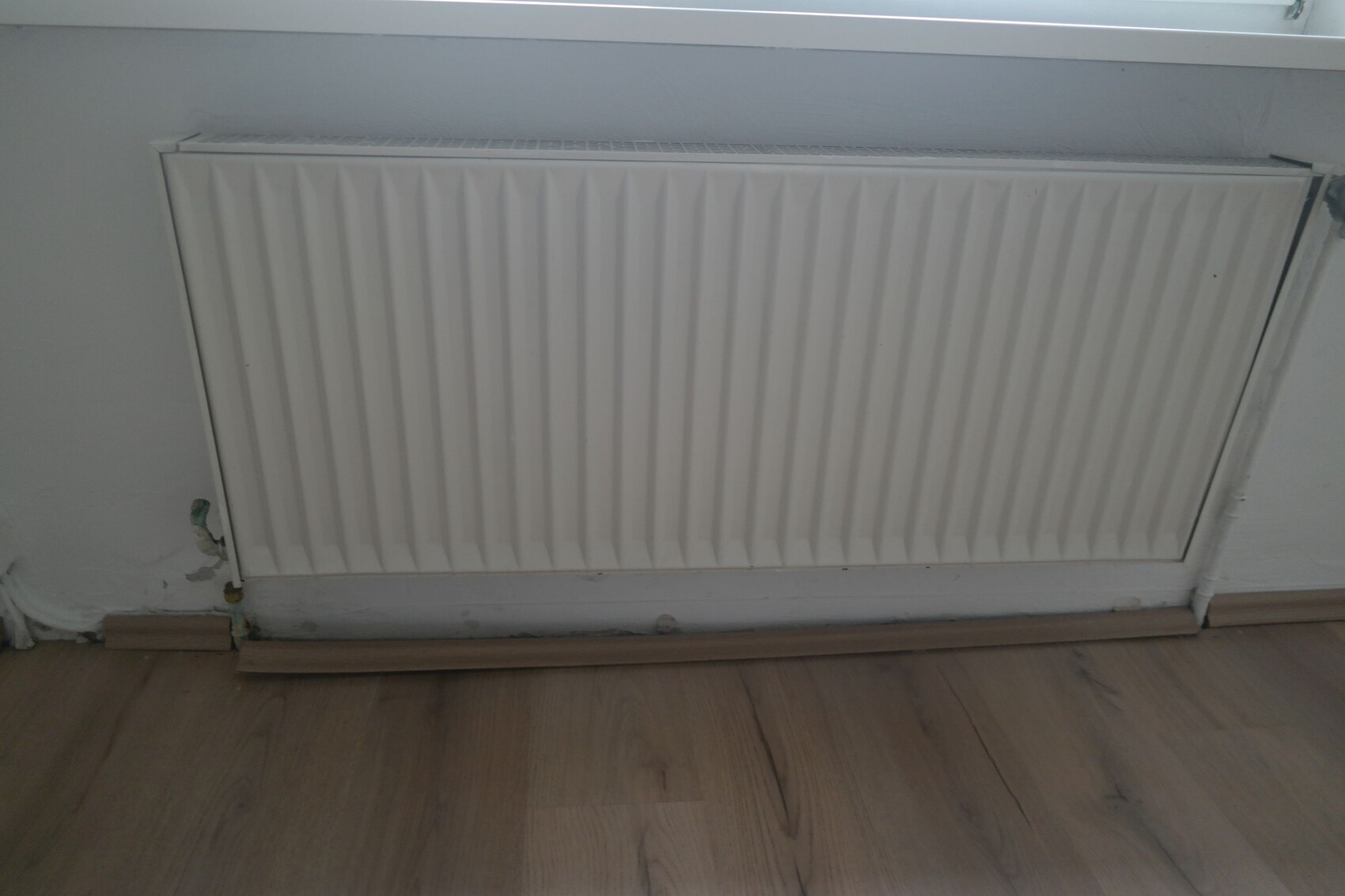

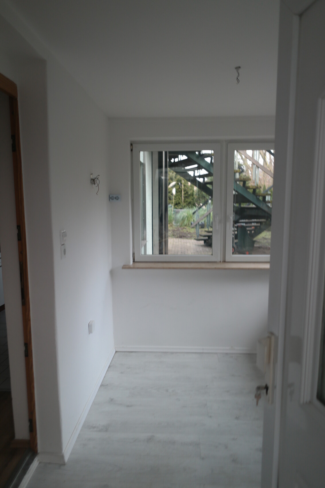

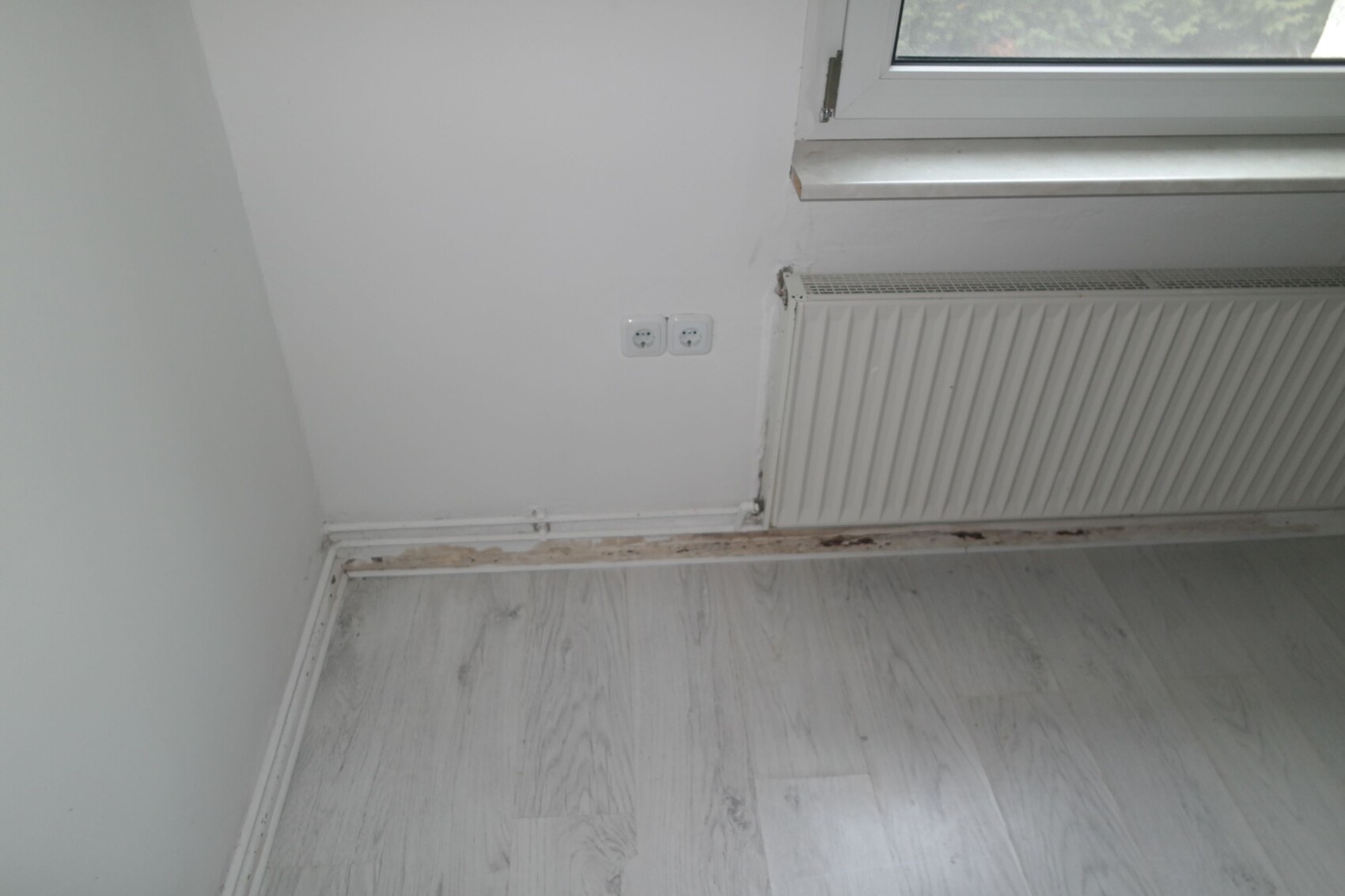

Liebe Leute,
inzwischen haben wir das Objekt 1 besichtigt und es ist in der Tat mehr zu machen, als man auf den ersten Bildern erkennen konnte.
Der Zustand ist in der Tat als zerlebt zu betrachten, wobei meiner laienhaften Einschätzung nach, das meiste oberflächliche Themen sind, die man zum Großteil tatsächlich selbst machen kann.
Leitungen (E & W) scheinen alle einigermaßen gut in Schuss und zumindest aus Kupfer zu sein (wobei ich natürlich nicht weiß, wie die in den Wänden aussehen).
Die Wände sind alle zu streichen/tapezieren und die Böden müsste man wohl auch neu machen.

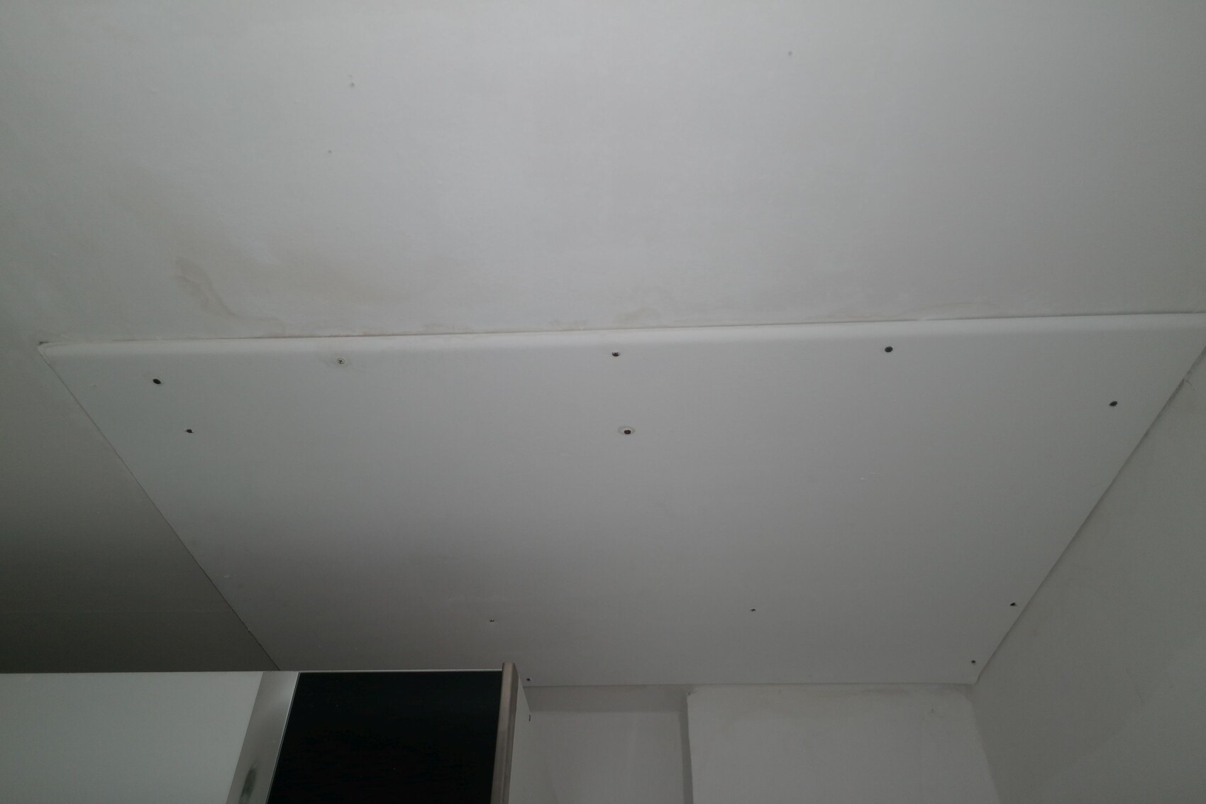

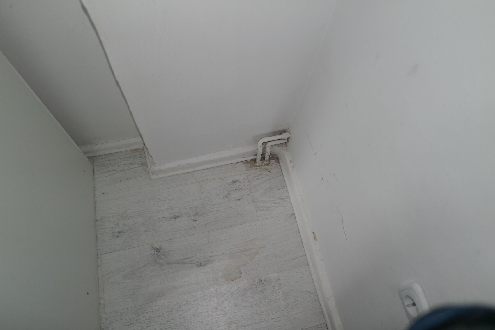

Es gab in einem Zimmer wohl mal einen Wasserschaden wo die Zwischendecke nur notdürftig repariert wurde (Gipskarton von unten) und die Fußbodenleiste angegriffen ist. Die Stellen waern aber alle trocken.
Es gab keinen modrigen Geruch (Nichtmal im Keller).

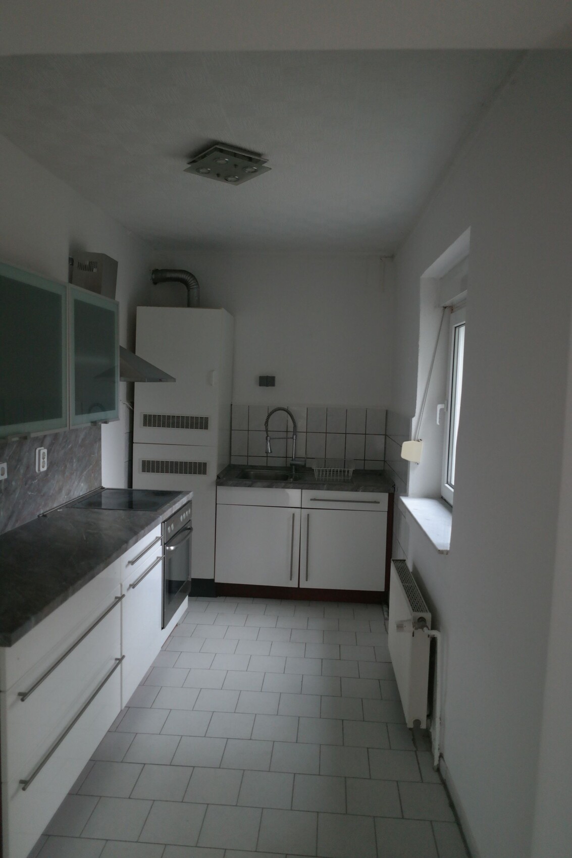

Der größte Haken ist, wie gedacht, der Grundriss. Die meisten Zimmer sind sehr klein. Durch die multiplen Bäder und Küchen sind die Wohnräume sehr beengt. Man müsste also viel versetzen.

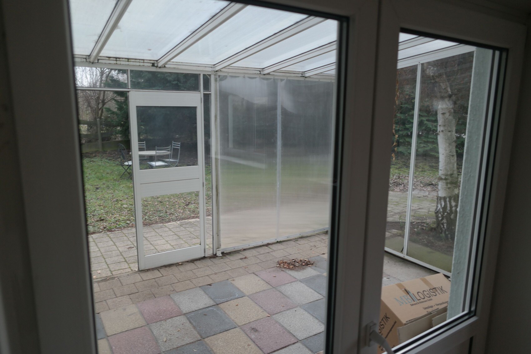

Ich bekomme noch Antwort, welche der dicken Wände im EG tragend sind (die dünnen sind Trockenbau). Ich befürchte aber, dass man für eine sinnvolle Gestaltung, tatsächlich plaunten einen massiven Anbau bräuchte, der den jetzigen Wintergarten + Flur + noch ein bisschen nach planunten und planrechts umfassen müsste.
Schließlich müsste auch noch eine innenliegende Treppe verwirklicht werden.
Wie viel könnte sowas kosten? Kommt man da mit 100k hin?
Anbei die Grundrisse (heute) und ein paar Eindrücke.

Kleine moderne Küche mit Spüle, Herd, Dunstabzug, weißen Schränken und Fenster.
Blick durch Fenster in verglaste Veranda auf Garten mit Möbeln; Karton auf Boden

Weißes Zimmer-Eck mit Fenster über Heizkörper; zwei Steckdosen; beschädigte Bodenleiste.
Weiße Rigips-Deckenverkleidung mit sichtbaren Schraubenköpfen, Blick auf den Raumwinkel.

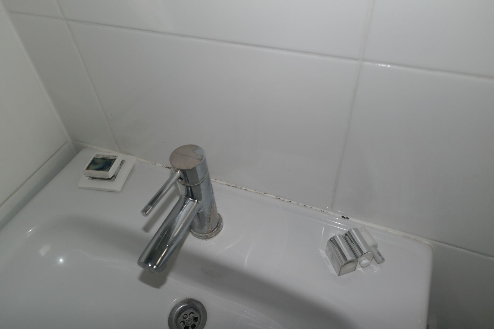

Waschbecken mit Chromarmatur; links kleine digitale Uhr auf Ablage, weiße Fliesen im Hintergrund.

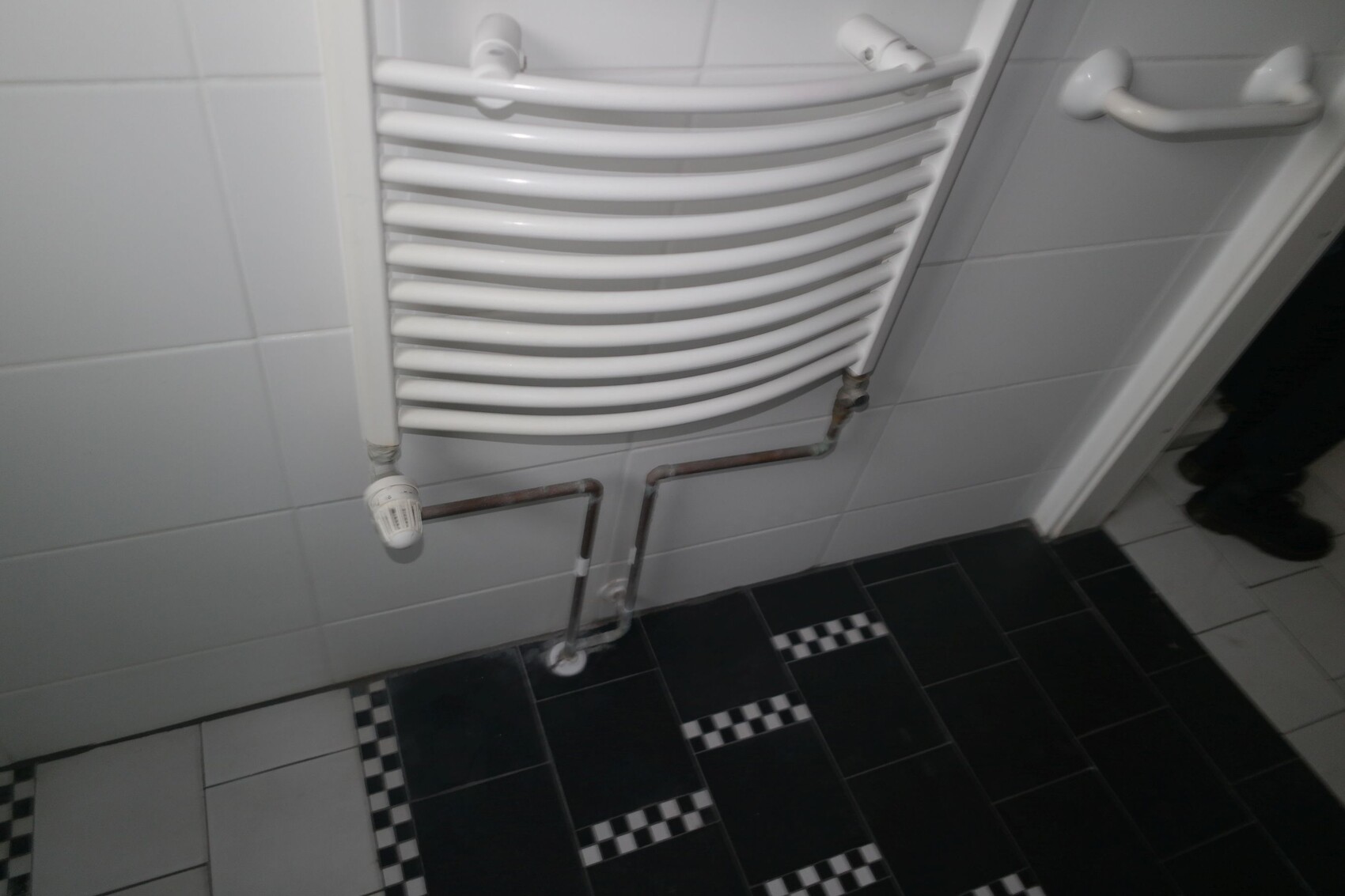

Weißer Handtuchheizkörper an Fliesenwand, Rohre nach unten, Boden mit Schwarz-Weiß-Fliesen.
