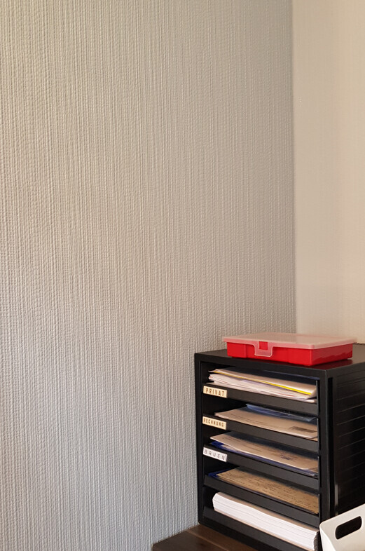

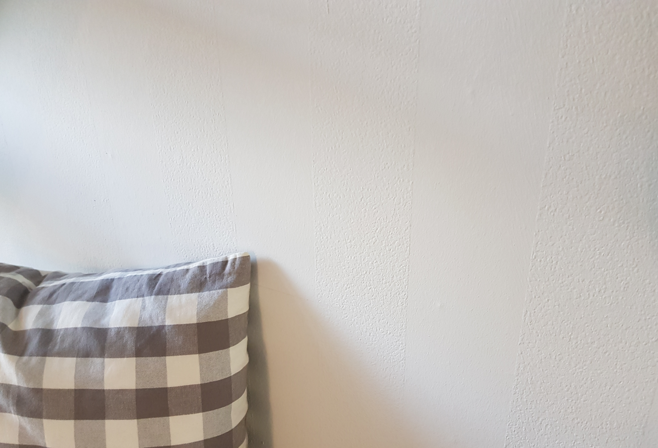

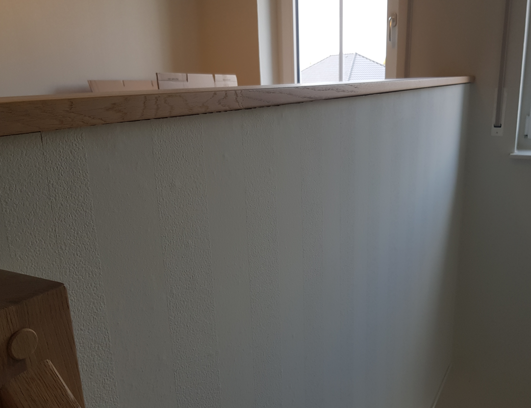

Das Problem bei Q2 und Vlies ist, dass das Glattvlies kleine Unebenheiten eher betont als sie zu verstecken. Jeder kleine Putzkrümel kriegt quasi ein Zelt aus Papier übergestülpt. Wir hatten im ersten Haus Q2 und ein ähnliches Problem wie ihr, nämlich keinen 5stelligen Geldbetrag mehr über, um das professionell machen zu lassen.
Wir haben einen Mittelweg gewählt, aber erwartet euch davon keine optische Perfektion. Ich wollte bloß absolut keine Raufaser mehr. Die kann zwar sehr gut unebenheiten kaschieren, allerdings kann ich sie einfach nicht mehr sehen. Jede Studentenbude hatte Raufaser, und ich hasse Raufaser.
Wir haben dann von Erfurt eine sogenannte Vliesfaser-Tapete ausgesucht. Das sind Vliestapeten, die sich auch so einfach tapezieren lassen. Allerdings sind diese nicht glatt wie Malervlies, sondern es gibt sie in verschiedenen Strukturen unterschiedlicher Ausprägung. Die sehen gestrichen echt gut aus.
Wir hatten zB im Flur eine die gestreift war. Nicht farblich, sondern von der Struktur her. Die sah dort total schön aus, vor allem im Treppenhaus wo die Wände auch sehr hoch sind.
Nun hatte die aber immer zwischendrin diese Streifen die wenig Struktur hatten (fast glatt waren), und dort konnte man Unebenheiten schon deutlich sehen. Aber nur wenn man hingeschaut hat. Im Alltag steht man selten vor der Tapete und schaut genau nach. 😉
Es passte auch zu unserem eher ländlichen Einrichtungsstil, also waren wir insgesamt zufrieden mit der Lösung. Mehr war für das damalige Budget nicht drin, und wir konnten damit leben.
Ich hänge mal ein paar Fotos an die zeigen, was ich meine. Auf dem letzten siehst du auch die vielen, kleinen "Pickelchen" an einer Stelle, die nicht perfekt geschliffen war. Das sah ohne die Tapete deutlich weniger pickelig aus. Die glatte Struktur verstärkt das optisch. Muss man sich bewusst machen.
