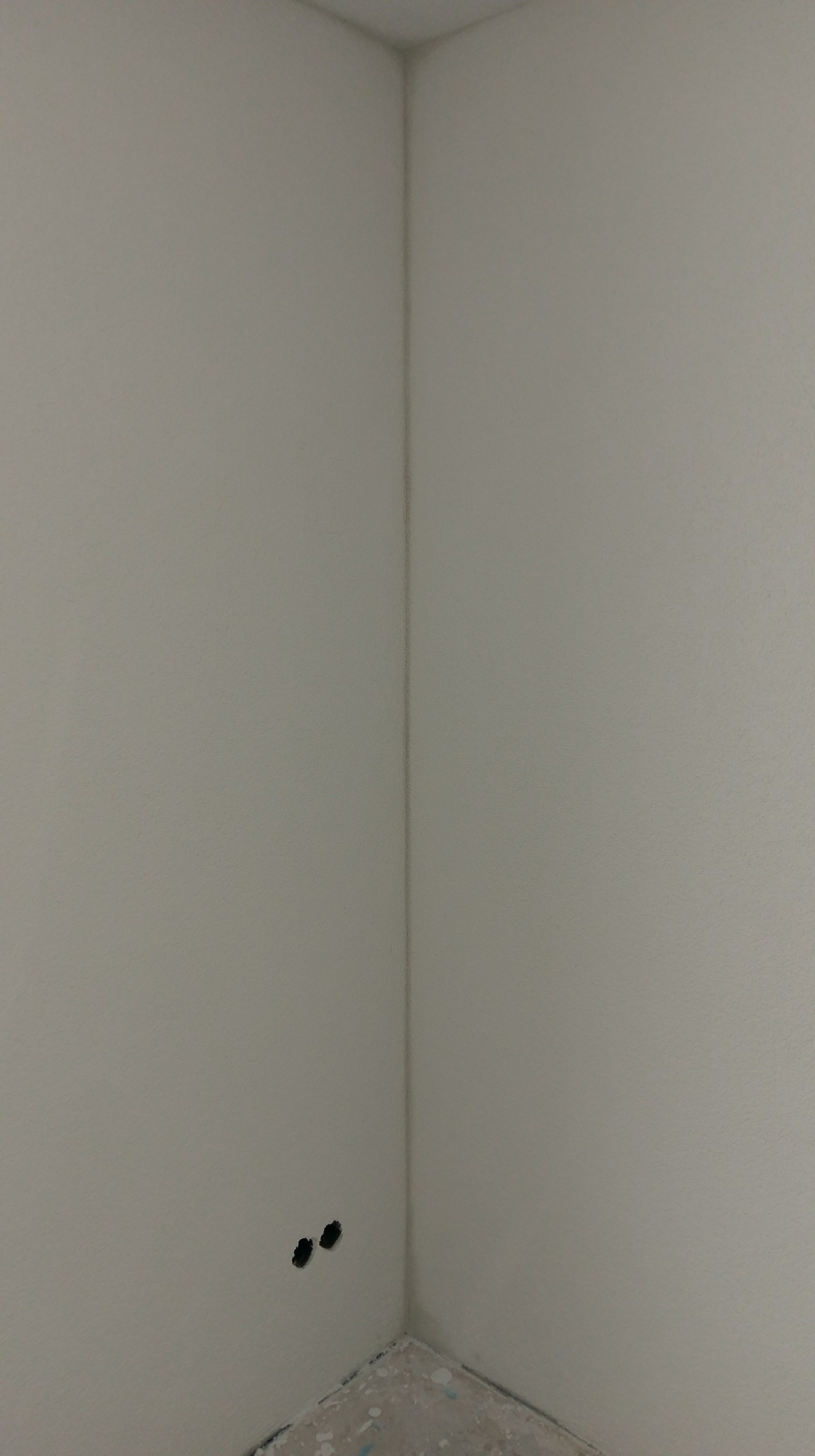

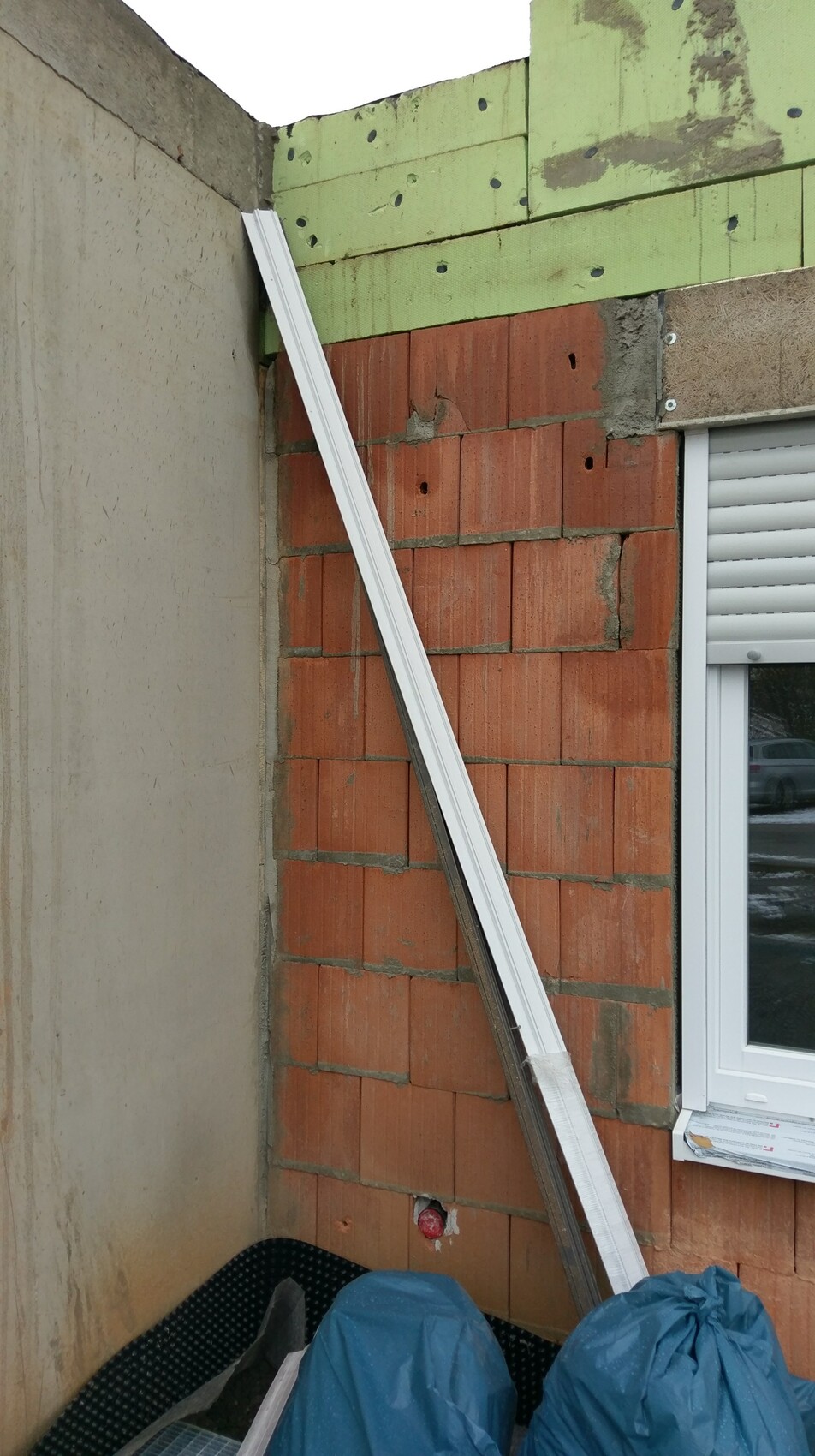

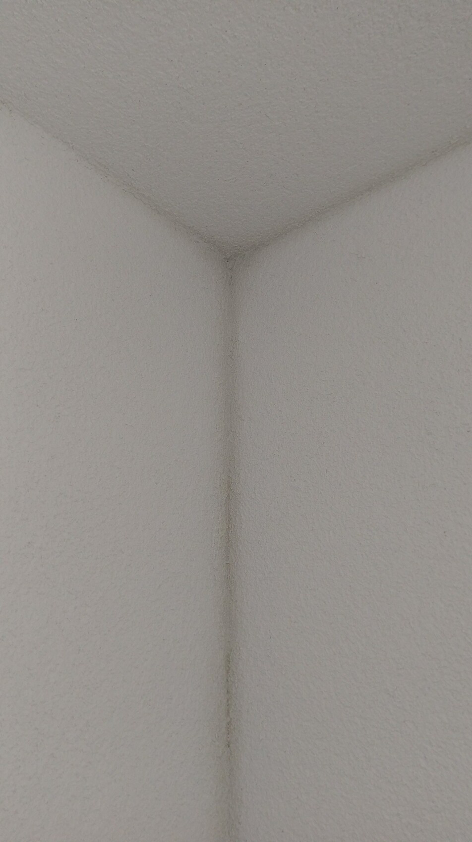

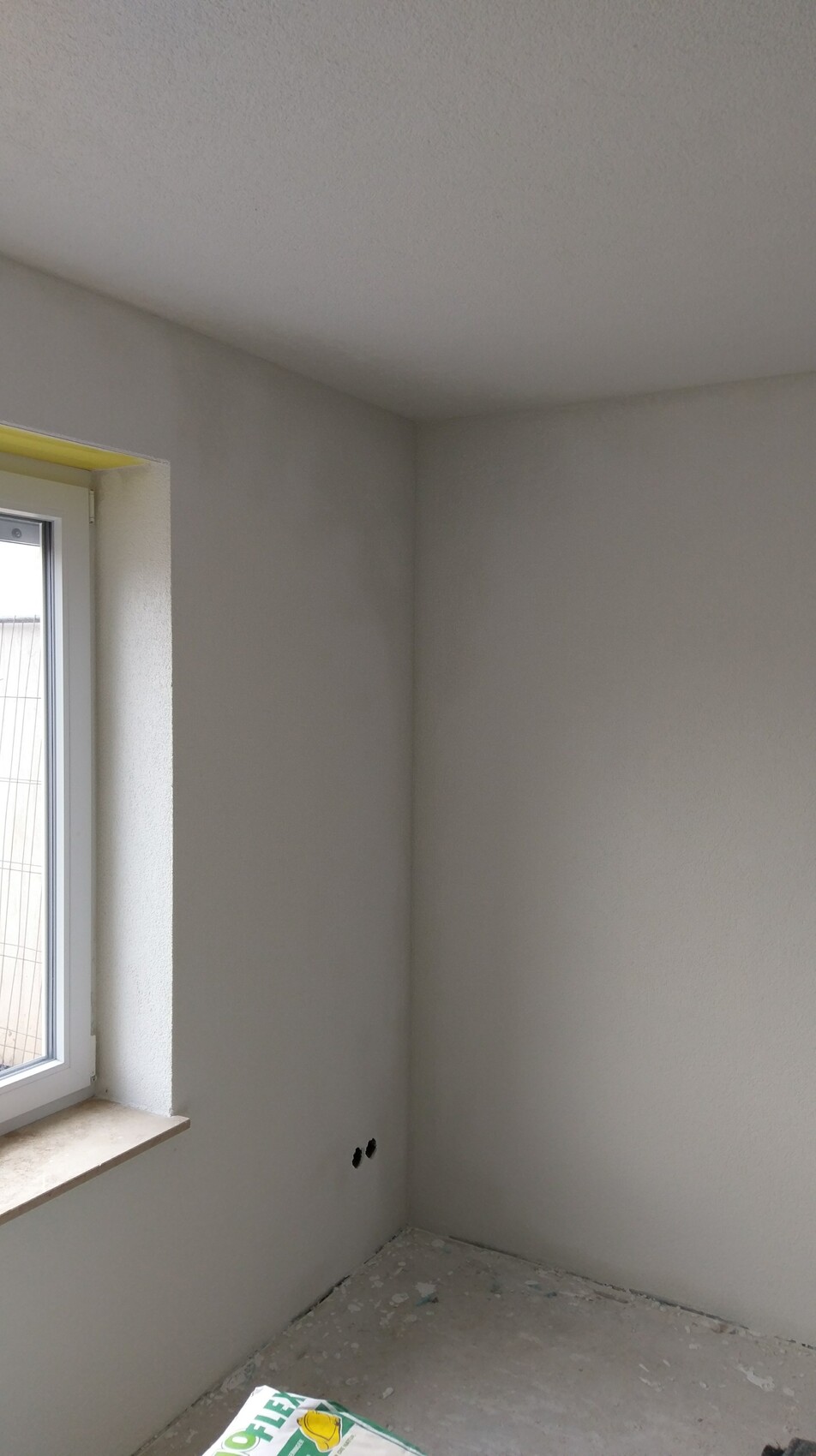

Guten Abend,
Unser Neubau steht soweit und die Innenarbeiten sind im vollen Gange. Die Fußbodenheizung läuft seit ca 5 Wochen.
Wir haben mit Winnerberger t 10 36,5 ohne zusätzlichen Fassadendämmung gebaut. 3 der 4 Wände sind im Erdreich, da wir eine Hanglage haben.
Dort wo die Ziegel Wand auf die Beton Wand trifft ist die Innentemperatur in der Kante und der Ecke bei ca 10 °c (Außentemperatur 1°c)
Die restlichen Wände sind bei ca 15 °c
Wir haben heute das erste Mal gemessenen. Werde dies jetzt täglich machen.
Was meint ihr, müssen wir evtl.die Außenfassade doch dämmen?
Dann wäre dies aus meiner Sicht ein klarer Planungsfehler, oder ?

Schon mal einen Bautrockner aufgestellt? Ecken trocknen als letztes 😉
Marchonisch
10.12.17 20:24
Ja zu Beginn als der Grundputz gemacht wurde. Für ca 4 Wochen.
Aber denkst du, dass die Temperatur OK sind?
lastdrop
10.12.17 20:26
Ich denke, Du kannst im Winter im Neubau als Rohbau mit fehlendem Außenputz nicht sinnvoll Temperaturen in Außenecken messen.
Marchonisch
10.12.17 20:38
War wahrscheinlich nicht klar formuliert, ich habe von innen gemessenen. Sprich die Werte aus meinem ersten Betrag sind alle von innen
lastdrop
10.12.17 21:47
Ja, schon verstanden.
