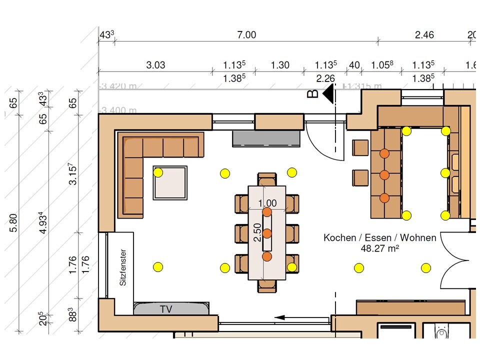

Wann brauchst du im Wohnzimmer diese Beleuchtung?
Keine Ahnung, ich kann es schwer einschätzen, es soll einfach nicht zu dunkel sein, also die Grundbeleuchtung. Daher habe ich mich an dem Richtwert 100lm/m² für Grundbeleuchtung Wohnraum gehalten.
Deiner Meinung nach immer noch zu viel?
Grundriss: offener Wohn- und Essbereich mit Küche, Esstisch, Sofa und TV.
matrixx88
Ich frage dich, wann planst du diese Beleuchtung einzuschalten?
Ah, sorry, jetzt habe ich verstanden.
z.B. zu dieser Jahreszeit in der Früh oder am Abend, wenn die Kinder spielen oder man z.B. den Esstisch herrichtet.
Wenn man Fern sieht oder am Abend es gemütlicher haben will, dann wird die Beleuchtung gedimmt oder ausgeschaltet. Dafür soll als Ambiente LED Lichtstreifen auf die Pfette, welche die Balken ausleuchten.
Ich verstehe worauf Du hinaus willst, das gibt mir zu denken. Wann brauche ich wie viel Beleuchtung wirklich...mhm.
Meine Angst ist, falsch zu planen, weil in den Balken bzw. Holzbrettern muss alles sitzen!
Für den Küchenbereich sollten die Spots so sitzen, dass sie auf die Arbeitsfläche leuchten. Ich würde die also in deinem Plan jeweils noch etwas mehr über die Arbeitsfläche setzen. Man steht ja davor und beugt sich oft auch ein bisschen und dann wirft man schnell Schatten.
LED auf Pfette? Na ja .. ich halte viel von Stehlampen, Tischleuchten, Hängeleuchten über Tischen usw.
matrixx88
Auf die unterste Pfette sollen LED Stripes in ein abgewinkelten Aluprofil mit diffuser Scheibe, entlang des Raumes auf beiden Seiten. Ich habe das schon Mal auf Pinterest gesehen und möchte damit die Balkendecke in Szene setzen und indirektes Ambiente Licht generieren.
Das soll zum Einsatz kommen, wenn man z.B. Fern sieht. Oder wenn man auf der Terrasse ist uns etwas im Haus holt, aus der Küche. Dann hat man eine schön in Szene gesetzte Decke!
So stelle ich mir das irgendwie vor
