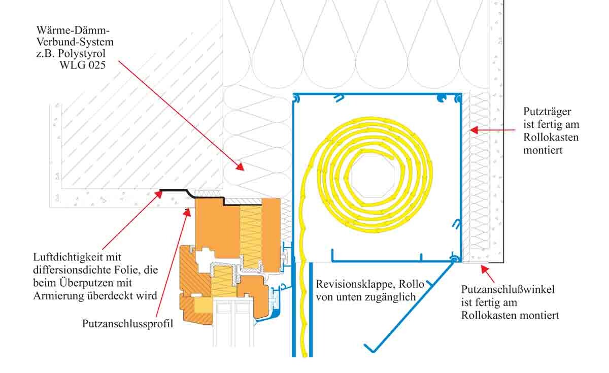

Ergänzung:
Bin ich Dir noch schuldig; so wurden bei den BV die Rolllos verbaut
Freundliche Grüße
Querschnitt WDVS mit Dämmplatten, Putzträger, Revisionsklappe und Rollokastenmontage.
