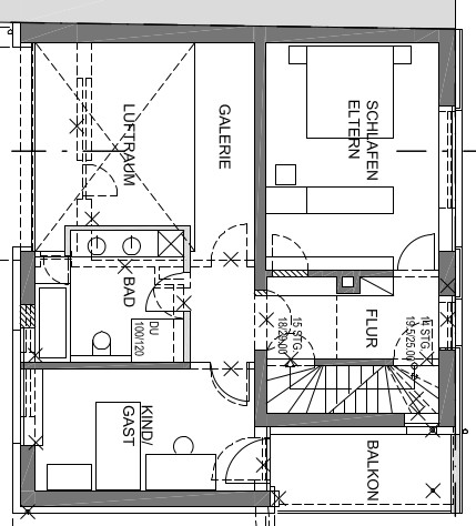

Darf ich fragen, wie euer OG aussieht?
caddar
18.04.18 22:17
Wuppertal ist nicht gerade um die Ecke, wir sind südlich von München Das OG sieht so aus:
2D-Grundriss eines Hauses mit Schlafzimmer, Bad, Flur und Balkon
