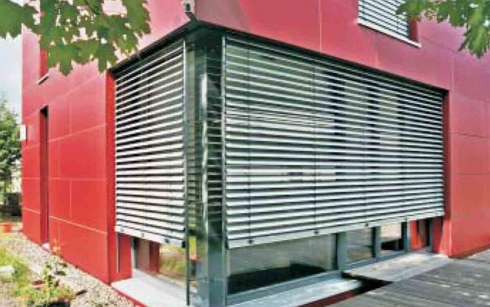

Das ist wahr Habe Dir dennoch ein Bild einer außenliegenden Jalousie angehängt - ich finde, sie paßt hervorragend zum Bauhausstil.

Rotes Gebaeude mit grossen Fenstern und horizontalen Metall-Lamellenrolllaeden

Das verstehe ich aber nicht unter einen außenliegenden Raffstoreanlage. Genau so wird es auch bei uns aussehen, nur dass die Wände weiß verputzt sein werden.
Unter außenliegend verstehe ich diese unsagbaren Kästen, die an die Hauswand (also obendrauf) gepappt werden.
So wie auf dem Bild, so soll es werden.
Freundliche Grüße
Aussenliegend ist logischerweise von außen. Du meinst Aufsatz. Da steht ein Kasten von der Wand ab.
