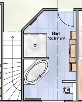

unser Hausbau schreitet voran und ich wollte einmal das derzeitige Layout des Badezimmers im OG hier zeigen und um Anmerkungen / Verbesserungsvorschlägen fragen.
Ursprüngliche Idee war mal, das 2 separate waschtische/Spiegel entstehen. Der Grundriss ist nicht mehr veränderbar, höchstens die Breite des Badezimmers auf 3 m erweiterbar. Es gibt keine Schrägen.
Durch das schlauchförmige Layout fällt es mir schwer, 2 Waschtische zu kreieren...
Die lange Seite ist 5m, die schmale 2,76m.
Vielen Dank für eure Anmerkungen.
Grüße
Mathias

2D Badgrundriss mit Badewanne, Waschbecken und Toilette

Ich würde die Badewanne und Dusche tauschen.
Die Badewanne dann direkt an die 45 Grad Wand und so hat man eine Schmutzecke weniger.
Die Dusche evtl eher längerlicher als viereckig ausführen.
Soll in dem Bad auch eine Waschmaschine oder sowas? Oder warum ist der Raum so leer neben der Badewanne?

Danke,
ja vertauschen hatten wir auch dran gedacht, zumal dann mehr Licht in die Dusche fällt. Das Fenster geht allerdings zur Strasse und wir befürchten, dass man dann im schrägen Winkel aber in die Dusche noch hereinschauen könnte...in die Wanne eben nicht.
Waschmaschine kommt in einen extra Raum. Der Platz existiert dort einfach, für evtl. ein Schränkchen oder so.
Wir dachten jetzt die Wand einmal um die Dusche zu ziehen, dass man nur an der schrägen Wand den Eingang (70cm oder so) hat.
Aber ich bin mir sicher, bei 13qm muss "mehr gehen"...

Maße wären nicht schlecht, wie gross ist denn da die Dusche geplant? 1,50 x 150?
Auch wäre es interessant zu wissen, wo der Abwasserablauf geplant ist, um eventuell die Toilette umzuplanen.
Und: wollt Ihr eine Eckwanne, oder ist diese nur Notbehelf?

die Dusche ist im Plan aktuell knapp 1,5x1,5. Kommt halt so aus dem Planungsprogramm des Architekten.
Die Wanne ist eine 6-Eck-Wanne eben in den Raum rein, so das dahinter in der Ecke eine Ablage entsteht. Es muss aber nicht zwingend diese Wannenform sein. Nur 1,8m groß/lang sollte sie sein.
Wie gesagt, wenn jemand andere Ideen hat einfach loslegen. Ich kann dann ja die Ideen direkt aufgreifen.
Der Wasserablauf nach unten ist in der Ecke der Toilette.
Maße vom Raum sind 2,76x5,04m. Bzw. die kurze Seite an der Treppe sind 4 m.
Es sind noch keine Sanitäreinrichtungen gekauft bzw ausgesucht, also alles noch möglich.
Dahin müssen auch Dusche und Wanne entwässert werden? An der Lösung wäre ich ehrlich interessiert (als Laie).
