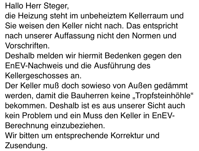

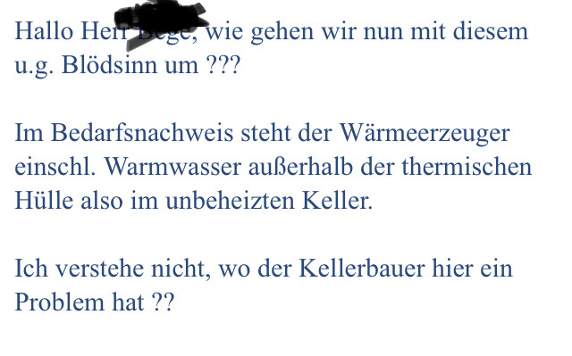

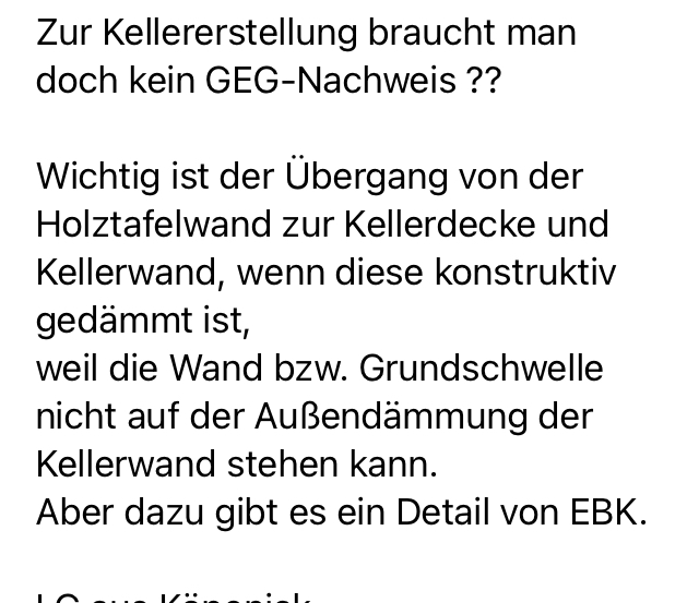

Ging leider nicht, weil der Hausbauer das nicht mit angeboten hat. Hier mal Auszüge der Meinungsunstimmigkeiten der beiden zum Thema Gebäudeenergiegesetz bei Heizung im ungeheizten Keller:
Brief an Herrn Steger: Heizung im unbeheizten Keller, EnEV-Nachweis und Kellerdämmung.
Screenshot eines Textes zum Kellerbau: GEG-Nachweis, Dämmung und Übergang zur Kellerdecke
Screenshot eines Textausschnitts über Wärmeerzeuger außerhalb der thermischen Hülle im Keller.
