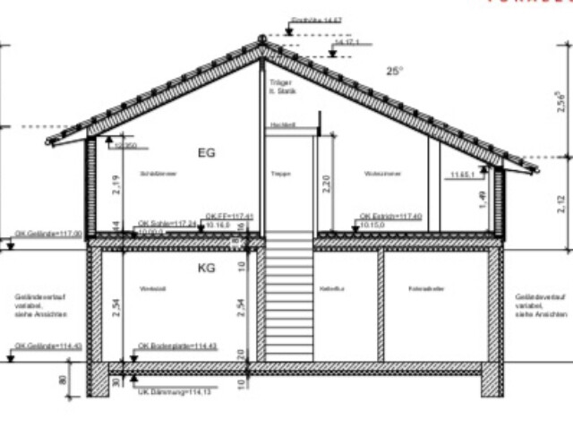

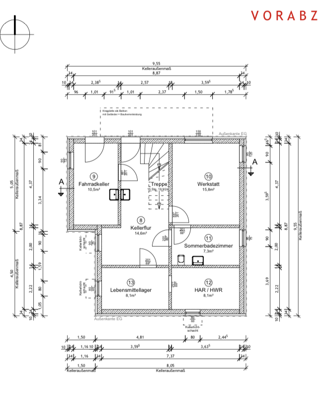

Die Architektin ist die des Hausbauers, von uns nur zusätzlich beauftragt, den Keller mit zu zeichnen für den Bauantrag.
Warum soll eine Heizung nicht außerhalb der Thermischen Hülle stehen? Warmwasserspeicher und Rohre werden ja gedämmt und der Keller selber ist ja auch gedämmt. Wo ist der Unterschied zu Deiner Variante B ?
Der Keller wird ja gedämmt, bloß (offiziell) nicht geheizt. Tatsächlich wollen wir später in der „Werkstatt“ einen Hobbyraum/Gästezimmer unterbringen und für kalte Tage auch mit einer Heizung versehen, ebenso das anliegende Bad.
