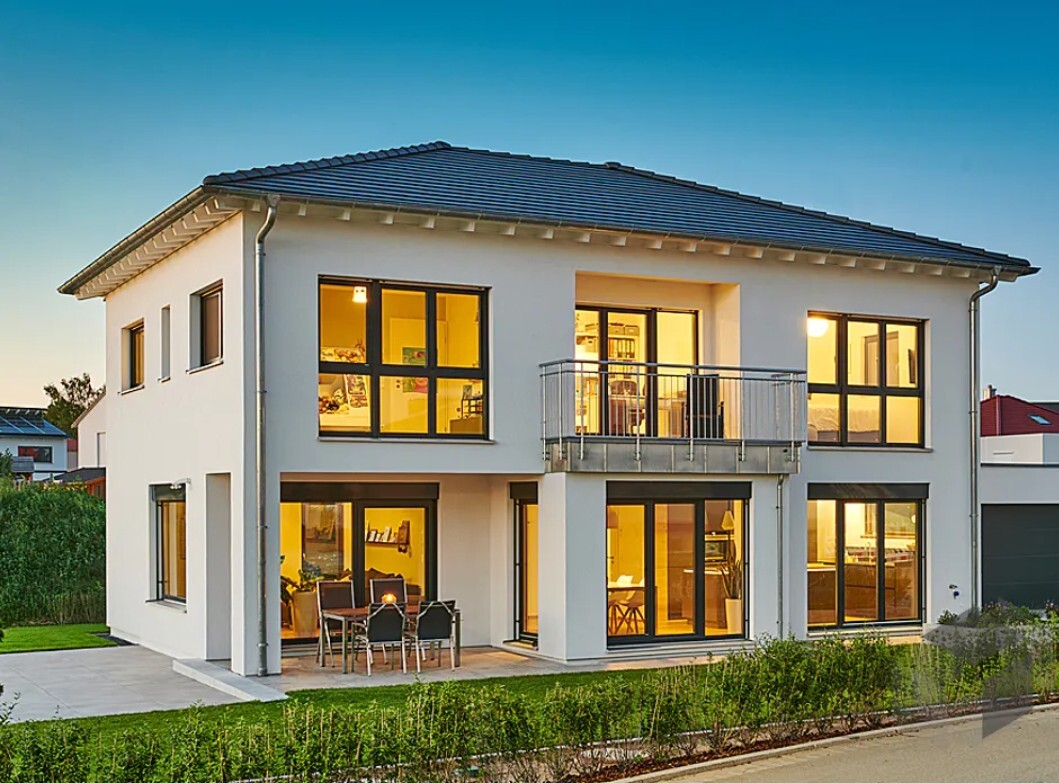

Die beiden Entwürfe kannte ich noch nicht. Ja, so sieht es gewöhnungsbedürftig aus.
Ich hatte eine andere Vorstellung. Mir geht es darum, das mir die Terrassen zu wenig Mehrwert gegenüber wirklicher Wohnfläche bringen, aber genau so angerechnet werden. Deshalb wollte ich diesen Effekt so gut es geht kaschieren. Ich versuche mal ein Bild anzuhängen, denn ein Haus, dass ungefähr so aussieht wie ich es mir vorstelle habe ich gefunden
Modern zweistöckiges, helles Haus mit großen Fenstern, Balkon und Terrasse bei Abendlicht.
27.07.21 02:09
Ich würde das wohl eher einen gedeckten Freisitz nennen, als eine Terrasse im Sinne der Grundflächenzahl.

27.07.21 06:35
FCAEVFANAUG schrieb:
Somit kann ich 225qm bebauen
610 * 0,45 = 225? 🤨
Der Grund, weswegen diese Überhänge eher selten anzutreffen sind, liegt wohl darin, dass dadurch die Beleuchtung des EG stark eingeschränkt wird. Will man das? Wenn Ihr mit einer vier Meter tiefen Terrasse "plant", kommt ja wirklich fast kein Licht mehr ins EG von dieser Seite.

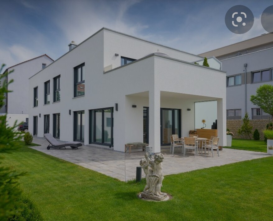

27.07.21 08:23
Entschuldigung, vertippt, natürlich meinte ich 275qm.
Ja, das mit dem fehlenden Lichteinfall ist wahrscheinlich u.a. ein Grund, weshalb man das nicht oft sieht.
Wobei ich sagen muss, dass man das selbe bei einem großen Balkon oder einer Terrasse im OG hätte (siehe Bild), das wiederum ist nicht so selten.
Wahrscheinlich muss ich einfach mal mit dem Architekten sprechen, zumindest scheint mein "Wunsch" nicht ganz abwegig zu sein.
Danke schon mal für eure Hinweise dazu
Moderne weiße Villa mit Terrasse, Essbereich im Freien und Lounge-Sessel; Skulptur im Rasen.
27.07.21 08:43
Terrassen keinen Mehrwert bei 5 Kindern? 😱
Die leben doch normal draußen.
Die Überbauung verdunkelt die Räume darunter massiv.
Denke an die Stellplätze für 2 Wohneinheiten die fallen ebenfalls in die Grundflächenzahl.
Suche dir einen Architekten. Das EG mit Einliegerwohnung + Kochen/Essen/Wohnen für 7 Personen einschl. Eingangsbereich könnte eng werden. Ihr werdet eine kreative Lösung brauchen.
