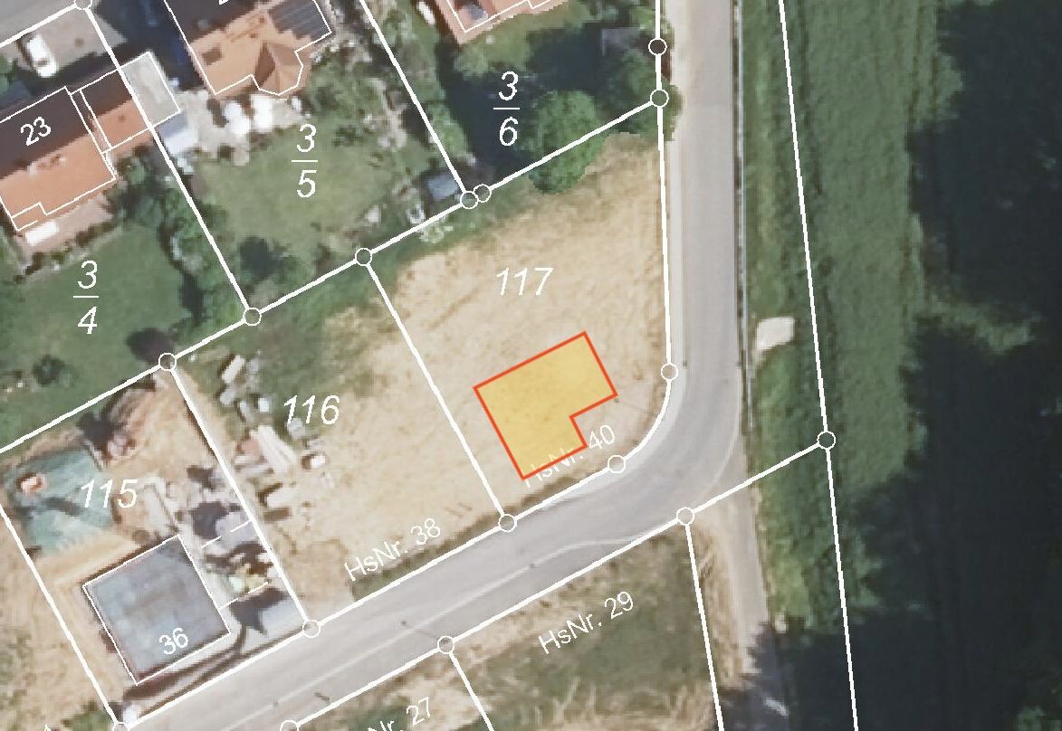

Vielen Dank für die vielen Antworten in der kurzen Zeit.
Das mit dem "neuen Nachbarn" fragen ist nicht ganz so einfach, es ist ein Neubaugebiet und es stehen maximal 1/3 der Häuser und diese maximal im Rohbau. Ich müsste Glück haben, mal vor Ort zu sein und einen Bauherren anzutreffen, dann könnte ich sicherlich Informationen zur Bodenbeschaffenheit bekommen.
Die Häuser im Hintergrund stehen schon eine Weile, ich glaube die Informationen zum Boden kann ich dort vergessen.

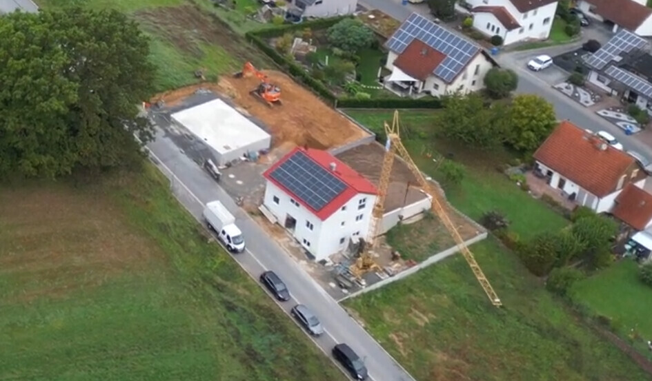

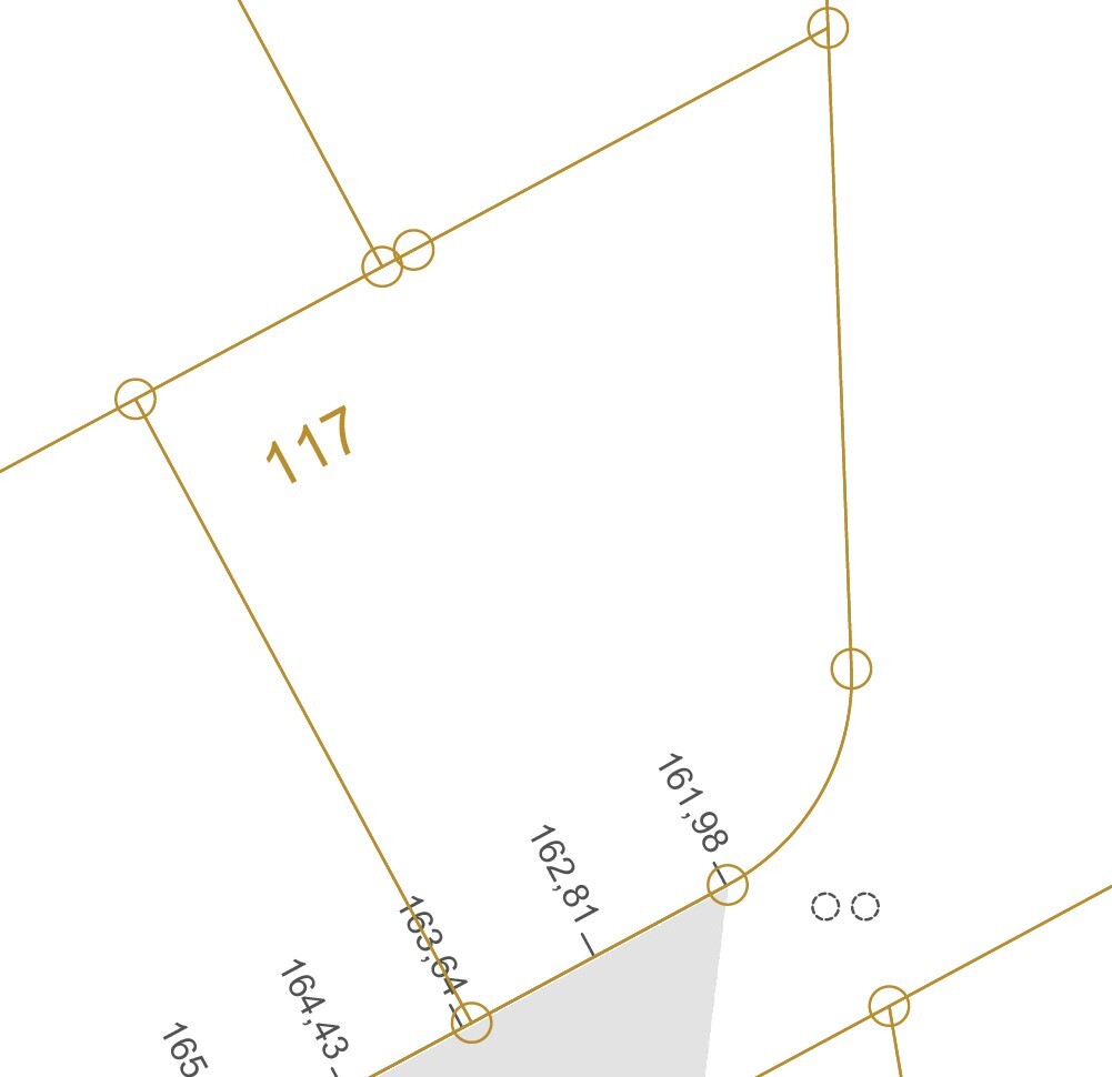

Ich hänge nochmal ein paar Bilder an, wie aktuell meine Vorstellung wäre, eine Höhenkarte, aktuelle Häuser und deren Absicherung, allerdings auf 4 Meter Höhenunterschied auf 20 Meter Breite. Das Bild mit den 2 Häusern die sich im Bau befinden zeigt eines mit Keller (rechts) und links nur mit Bodenplatte, linke Variante hatte ich mir vorgestellt. Das einfachste wäre natürlich ich treffe die Bauherren mal zufällig an. Da mein aktuell reserviertes Grundstück zur rechten eine Straße hat, spare ich mir im Vergleich ja noch die stütz L-Steine.
Garage oder Carport würde ich entweder links oder rechts einplanen, was am Ende einfacher umzusetzen ist. Diese darf genau an die Grundstücksgrenze.

kbt0906.02.25 12:44
Gibt es keinen Plan mit mehr Höhenpunkten und ein paar Längenmaßen? Und, sind die jetzt eingestellten Pläne genordet? Gibt es Baufensterbegrenzungen? Muss das Grundstück vom aktuellen planunten befahren werden?
Wie kommst du darauf?

Ich hänge nochmal ein paar Bilder an, wie aktuell meine Vorstellung wäre, [...] Das Bild mit den 2 Häusern die sich im Bau befinden zeigt eines mit Keller (rechts) und links nur mit Bodenplatte, linke Variante hatte ich mir vorgestellt.
Da kannst Du eigentlich schon sehen, daß der Nachbar "linke Variante" geschätzt 40% der Kosten, für die sein Nachbar einen bergseitig Nutz- und talseitig Wohnkeller baut, sein Geld allein darauf verschwendet, seine Bodenplatte ungenutzt kriechkellerhoch frosttief zu gründen. Viel vermeidbare Kosten, formell noch nicht einmal auf der Kostenstelle "Erdarbeiten". Ganz schön dumm, das solltest Du ihm nicht nachmachen wollen. Der Umriss zeigt vermutlich ein rechteckiges Haus (linke Seite) mit angebauter Doppelgarage (rechte Seite) und stammt von einer konkreten Hausidee. Wenn Du in dieser das Wohnkellerpotential nicht genutzt hast, solltest Du sie verwerfen bzw. grundlegend überarbeiten. Soweit ich Deine Baukörperkomposition richtig interpretiert habe, hänge ich dieser noch den Hinweis an, daß Du Dir einen großen Gefallen tust, auf einen Haus-Garage-Durchgang zu verzichten und die Garage tiefer als das Haus zu setzen - ich würde sie hier sogar absetzen, ggf. an die planrechte Grundstücksgrenze. Lies´ auch extern (= Anführungszeichen mitnehmen) "Mit oder ohne Keller: eine Regel als Entscheidungswerkzeug".
yorolf8706.02.25 13:30
Leider nur das, mehr Informationen wohl erst nach Kauf des Grundstücks (Vermessung, Bodengutachten).
Ja die Pläne sind genordet, die Info hatte ich vergessen zu erwähnen.
Baufensterbegrenzungen gibt es, da im Bild eingezeichnete Haus/Bodenplatte fällt in diese Bebauungsgrenze.
Hauseingangstür kommt Richtung Süden, rechte (Ostseite) ist quasi Garten/Hecke.
Als nicht Erdbauer bin ich da einfach von ausgegangen, da sonst direkt an der Straße L-Steine zu dem Grundstück liegen würden, kann mir nciht vorstellen, dass das erlaubt ist.
Danke für die offene und ehrliche Antwort, das hilft mir doch schonmal bei dem ganzen Vorhaben weiter. Wie schon geschrieben, ich bin ganz am Anfang, daher hatte ich hier auf erfahrene Hilfe gehofft. Wenn ich das lese, wäre es vielleicht doch nicht so schlau auf Bodenplatte zu bauen, auch wenn der Höhenunterschied bei dem Haus gute 2 Meter mehr ist.

Wenn ich das lese, wäre es vielleicht doch nicht so schlau auf Bodenplatte zu bauen, auch wenn der Höhenunterschied bei dem Haus gute 2 Meter mehr ist. Thema Garage war aktuell noch nicht in Planung,
Bei 2m Höhenspiel unter der Hausgrundfläche zahlst Du 100% der Kellerkosten egal ob Du ihn baust oder zu vermeiden versuchst. Habe ich den Hausumriß fehlinterpretiert und Du planst einen Winkelbungalow?
OK, dies war mir nicht bewusst, das hätte ich evtl. in einem der vielen Topics herausgefunden. Also kann ich die aktuelle Planung eh verwerfen. Es war ein Winkeleinfamilienhaus mit 2 vollwertigen Stockwerken.
