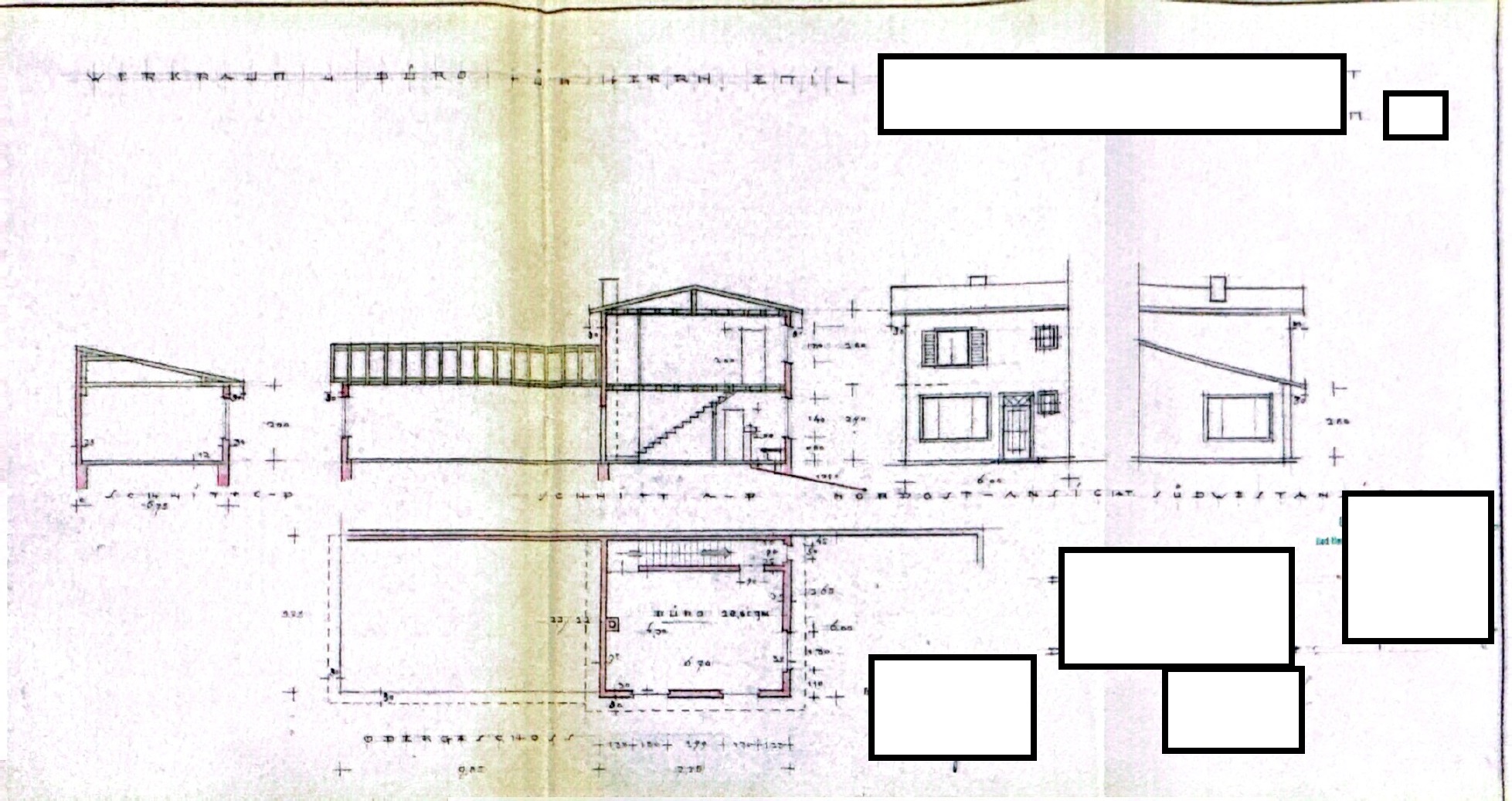

Zeig uns doch mal den Plan vom Bestand.
HE-DA-DHH
21.11.24 12:48
Architektenzeichnung eines zweigeschossigen Hauses mit Treppe, Grundriss- und Frontansicht.
Hier richtig herum. Das EG hat bereits sehr große Fenster ca. 2+m breit.
Doch es hat große Fenster, die wurden auch erst ausgetauscht Plastik, isolierverglast.
Die Bauvoranfrage ist grade in Vorbereitung, ein Architekt erstellt mir grade Pläne zu dem Vorhaben.
Es steht und fällt aber mit der Zustimmung der Nachbarn, ich war schon mit der Stadt im Gespräch,
die haben mir eine positive Rückmeldung gegeben. Die Nachbarn tendenziell auch.

Ist die Skizze vom Architekt?
