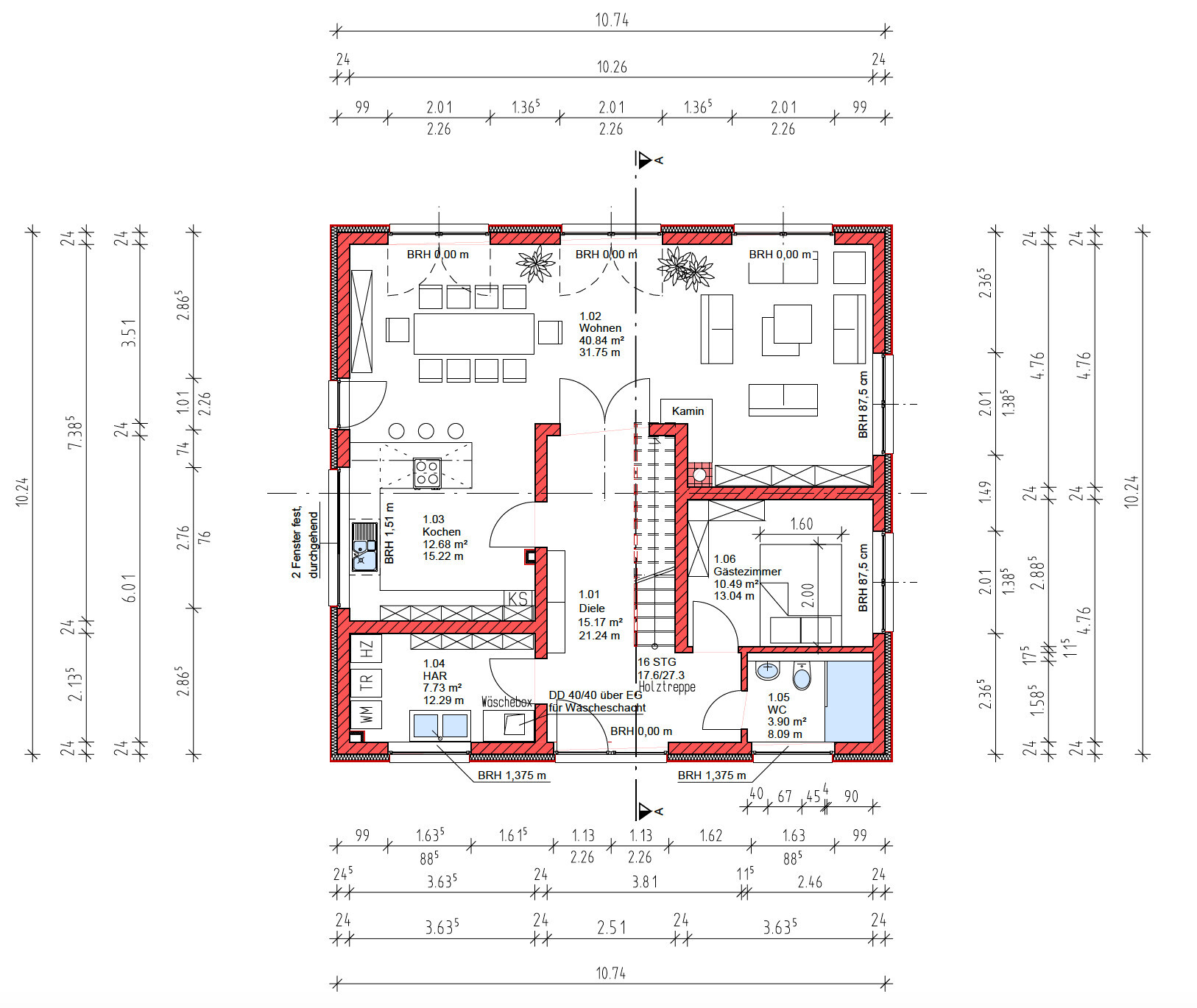

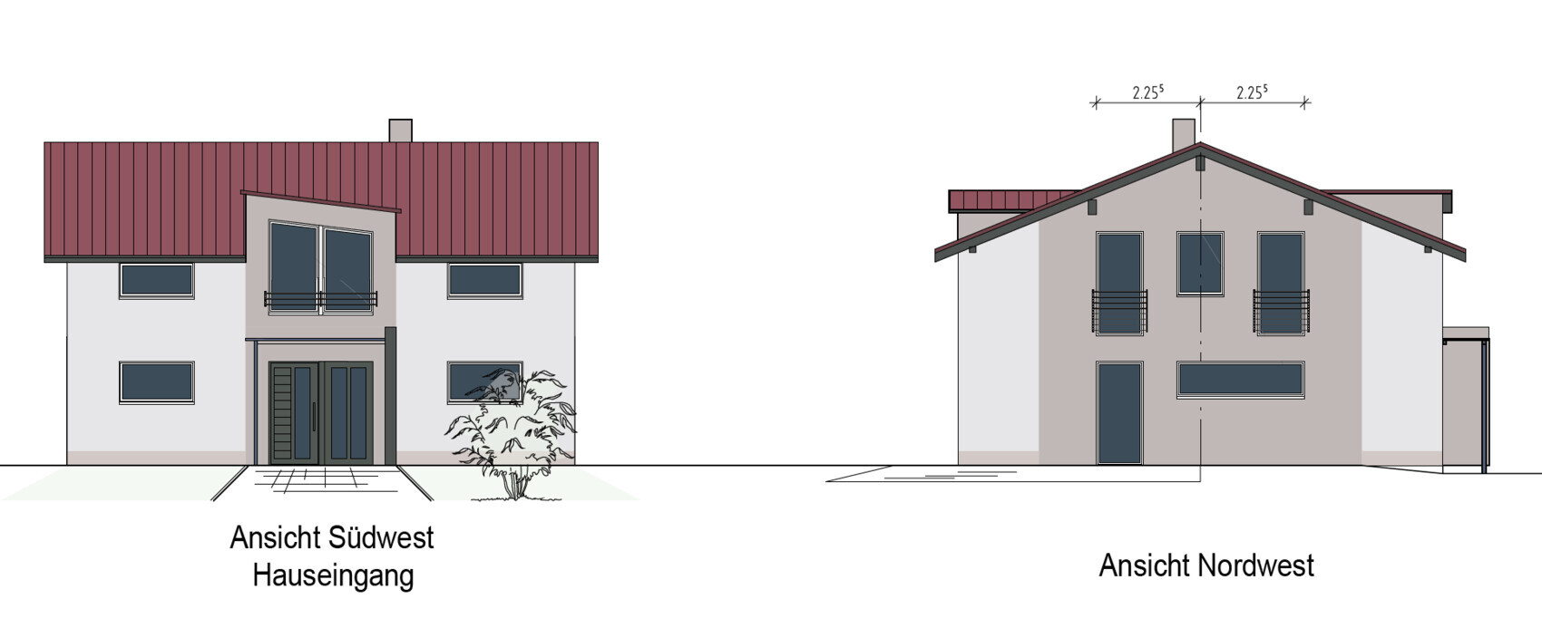

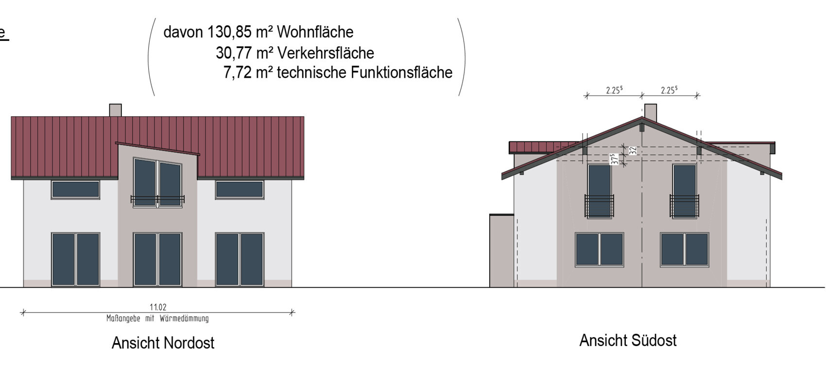

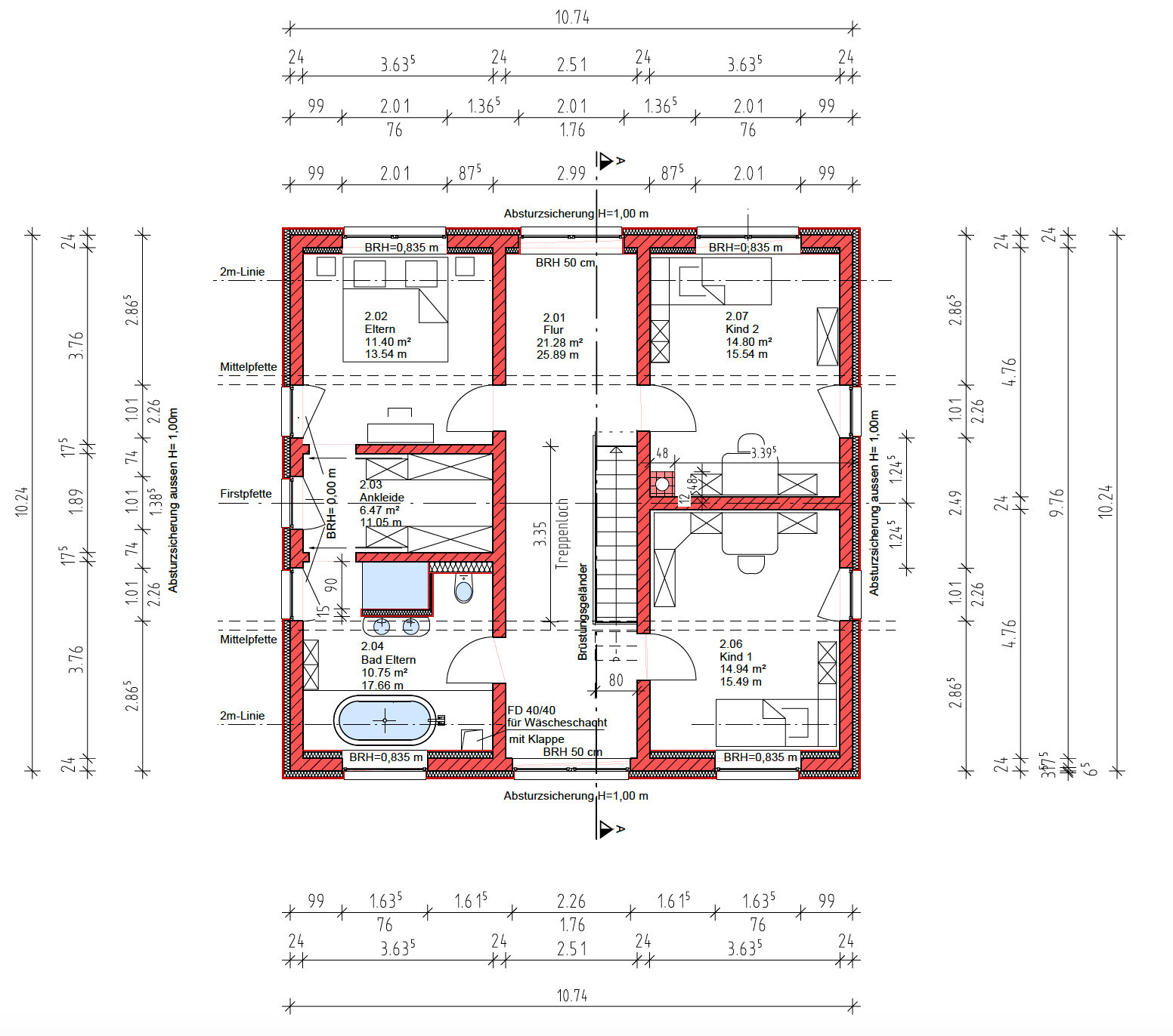

Ich hätte gerne von euch noch Einschätzungen, wo ich noch Kosten sparen kann, um von den geplanten Kosten von 316 TEUR auf die gewünschten 290 TEUR zukommen. Habe mal den Grundriss sowie die Außenansicht hochgeladen. Die eine Gaube haben wir schon entfernen lassen.
Zwei Hausansichten: Südwest mit Eingang, Nordwest mit Dachüberstand und Balkonen.
Nordost- und Südostansicht eines Hauses mit rotem Satteldach, Balkonen und großen Fenstern.
Grundriss eines Hauses mit Küche, Wohnzimmer, Bad, Diele, Treppe und Möbel.
Grundriss eines Hauses mit mehreren Zimmern, Flur, Bad und Treppen, rote Außenwände.

26T€ sind ja nicht gerade wenig, mit Kleinkram wie dem Verzicht auf die zwei bodentiefen Fenster wird der Kohl ja nicht fett ...
- Fläche reduzieren
- Gauben raus (insbesondere die mit schiefem Dach und Fenster)
- Außenanlage auf später verschieben
- und ich sags mal leise .... das Architektenhonorar noch mal verhandeln
- Ist die Küche im Budget drin? Sowas geht natürlich von 5T€ bis open end, da lässt sich gut ansetzen. Z.b. ein paar Meter Möbel sparen, keine Steinplatte falls denn geplant, Tresen weg (eh überflüssig, dahinter ist doch direkt der Esstisch), keine Miele Geräte usw.
- Bodenbeläge vergünstigen, selber Malern.
Grundsätzlich solltest du die Frage aber an deinen Architekten richten.
Vergiss den Puffer nicht!
08.10.16 21:36
Man kann das Haus gut und gern um mind. einen halben Meter kürzen.
Die Fläche in der Küche ist zu breit, die Kinderzimmers können auch um je 30cm schrumpfen. Gleiches gilt fürs Bad und WC unten.
Aber Achtung: die Treppe ist viel zu schmal gezeichnet, und wenn man sich die Maße im WZ anschaut, sind es Puppensofas, die dort eingezeichnet sind.
Grüsse
Knallkörper
08.10.16 21:50
Ich würde erst einmal vergleichen. Ich stimme Ypg bei den Sofas und der Treppe zu. Die Treppe scheint mir auch recht kurz. Kleiner würde ich das Haus aber nicht machen, die Fläche in der Küche finde ich so gut und die Kinderzimmern dürften mir auch nicht kleiner sein. Erstmal woanders Potential suchen.
