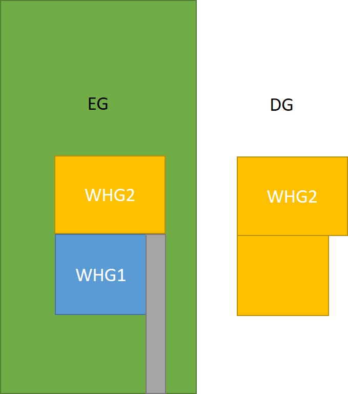

Hallo in die Runde,
Leider kommen wir bei unsere Planung nicht weiter. Wir haben ein 1000 qm Grundstück und planen dort Mehrgenerationenhaus dh meine Eltern und wir als Familie mit 3 Personen.
Das Grundstück ist schmal und lang dh vorne sind es 17.5 Meter Breite. Die ältere Generation hätte gerne ebenerdig wir den Garten der Richtung Norden liegt.
Ein Einfamilienhaus mit Bungalow bekommen wir (aufgrund der Wünsche der Parteien ) nicht drauf. Jetzt hatten wir doch ein 2 Familienhaus überlegt. Oben die kleinere Wohnung mit Dachterrasse unten wir als Familie zum Garten. Dann müssten wir aber einen Aufzug einplanen auf die Zukunft gesehen.
Hat jemand dazu Erfahrung mit den Kosten? Wir Haben hier ganz unterschiedliche Meinungen und das Gefühl das dieser Einbau eher nicht gewünscht ist.
Vielen Dank!

P.S. Passt kein Zweifamilienhaus, welches im EG die kleine Wohnung für die ältere Generation stellt und gleichzeitig für Euch Wohnen/Essen? Dann im OG den Rest, auch "über" der Wohnung der "Alten". Also für Euch geringe Wohnfläche im EG und dafür umso mehr im OG.

nordanney
03.11.20 11:19
Also 150qm im EG (100+50), dazu für Euch im OG noch einmal 80-90qm. Dann wäre z.B. ein schöner Luftraum möglich. Oder eine zusätzliche Dachterrasse auf dem Wohnzimmer des Vaters. Technikraum im OG geht dann z.B. auch, um diesen nicht im EG unterbringen zu müssen.
Nur mal so als Idee.
cschiko
03.11.20 11:20
Gibt es denn einen Bebauungsplan/Vorgaben? Ich persönlich würde eben sonst erstmal den Weg bevorzugen unten eben die etwa 100m² deines Vaters/Frau, hinten dran für euch dann noch so 50m² (denke das sollte es tendenziell schon sein) für Küche/Wohnen/Essen. Die weiteren Zimmer dann nach oben und zum Großteil ggf. einfach über den vorderen Bereich und über eurem Bereich dann eine Dachterrasse.
Klar für euren Zugang muss dann die Garage weit nach hinten oder man müsste den Zugang durch die Garage regeln. Aber ich würde eben im Grunde ein Einfamilienhaus mit großer Einliegerwohnung andenken, wenn es eben keine Einschränkungen gibt die dies nicht ermöglichen. Wenn man die Abstände einhält würden ja immer noch 11,5m Hausbreite bleiben
RomeoZwo03.11.20 11:26
Sowas vielleicht? Wie wichtig ist denn der Ostgarten für die kleine Wohnung. Kann der auch nach Süden gehen?
Schematischer Grundriss: EG grün, WHG1 blau unten, WHG2 orange; DG weiß mit weiteren WHG2
Wie von @nordanney geschrieben hat WHG2 im EG nur Küche und Esszimmer, evtl. auch der Wohnbereich (je nach Größe WHG1). Der Wohnbereich (TV, chillen) von WHG 2 könnte aber auch im DG sein, mit einer schönen Glasfront Richtung Garten oder falls gewünscht mit Südausrichtung und evtl. noch einem kleinen Balkon (also über WHG 1)
