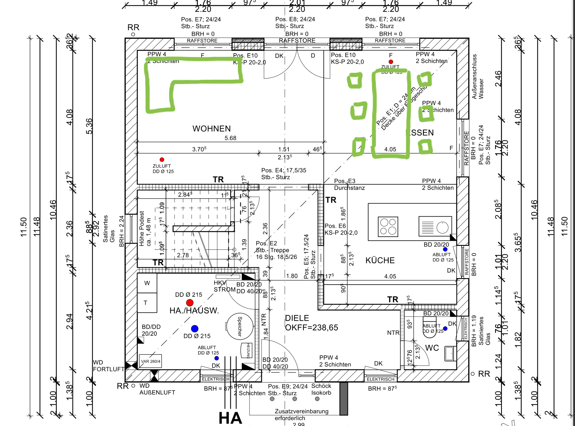

Shiny86
Kann hier eigentlich noch jemand bestätigen, dass es aus deckenzuluftventilen nicht zieht?
Hab jetzt im Internet so oft gelesen, dass die Luft kalt sein soll und es zieht.
Was macht man in diesem Fall? Muss man damit leben oder gibt's Möglichkeiten?
Es geht mir um unseren Essbereich/Esstisch. An den Kopfseiten des Tisches wird hin und wieder jemand sitzen. Ansonsten regulär die 6 eingezeichneten Sitzplätze. Wird es am Tisch ungemütlich?
Und zieht es in der Küche, wenn man an der Spüle steht?

Wickie
Absolut kein Zug zu spüren! Hier an meinem Homeoffice Arbeitsplatz habe ich direkt über dem Schreibtisch das Auslassventil. Nix zu spüren!
Bei den Bodenauslässen muss ich mit dem Gesicht ganz nah rangehen um zu spüren ob Luft rauskommt.
Shiny86
Ok gut zu lesen. Ich wüsste nämlich im Esszimmer auch keine andere Position. Es ist irgendwie immer Nähe Esstisch/Essbereich. Ich hatte irgendwo gelesen, dass man 1m Platz zu Sofas, Schreibtischen, Betten lässt.
Das ist Quatsch, außer wenn Du statt der Wärmerückgewinnung an Deine Kontrollierte-Wohnraumlüftung ein Luftkühlgerät anschließt, wie es manche Bewohner von Sauna-Wohnungen im Hochsommer benutzen - aber das wirst Du ja nicht tun. Die (weißnicht, hab´s nie gemessen) zwei Grad Unterschied zwischen schon von Deinem Körper erwärmter Luft und der Zuluft wirst Du nicht als "Eiswind" spüren, das ist Windstärke Null komma nullachtfuffzehn. Ohne Ventilator kurz vor dem Austrittsventil wird die Luft bedingt durch den geringen Temperaturunterschied auch nicht stürmen. Eine Kontrollierte-Wohnraumlüftung strebt ja vom Prinzip her auch keine Meeresbrise an, sondern nur denselben Luftwechsel, den man auch als Analoglüftender mit der Fensteröffnung erzielen würde. Das "K" in Kontrollierte-Wohnraumlüftung steht für "kontrolliert", nicht für "kolossal"
Shiny86
Ok das klingt sehr beruhigend. Das Thema Kontrollierte-Wohnraumlüftung ist einfach totales Neuland für mich. Kann das ein Planer denn fehlplanen bzgl. Positionen? Wir haben ja ein Zuluftventil vom Sofa weg verschoben. Kann das bzgl. der Wirksamkeit der Kontrollierte-Wohnraumlüftung schädlich sein?

Besonders große Auswirkungen hast du nicht. Es ist nicht wirklich ausschlaggebend ob ein Ventil nun 1m links oder 1m rechts ist. Zu Fehlplanungen kann es bei Durchmessern der Rohre kommen.
