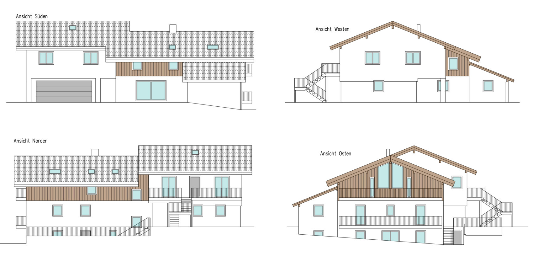

So wie ich den Bauplaner verstanden habe gilt hier 0,4 aber mindestens 3m für bis zu zwei Außenwände, wie im zweiten Abschnitt des screens beschrieben.
Aber mir geht es gar nicht um dem Abstand (das sehe ich dann wirklich aus Aufgabe des Bauplaners das entsprechend um Blick zu haben), sondern mehr um die bestmögliche Option im Norden den Kniestock zu erhöhen.

4 min??? Eventuell gelten aber auch die 0,4 dann kann es funktionieren mit den 3 m. Dann darf der First aber nicht weiter hoch! Gibt es eine Vorschrift, das Garagen gleiche Dachneigung wie das Haus haben müssen?

Das habe ich mir schon gedacht. 0,4
Ohne eine Zeichnung oder die entsprechenden Ansichten kann man hier nicht zu den Varianten was sagen. Das ist doch des Planers Aufgabe.

Ich spreche nächste Woche nochmal mit dem Planer ob er mir die Varianten zeichnen kann. Danke dir
hanghaus2023
Sollte doch im CAD kein Problem sein. Ist doch auch wichtig für Dich um zu sehen wie das Ergebnis ausschaut.

kurzer Nachtrag:
Wir haben den Plan nun angepasst und sind um einige Ziegelreihen höher gegangen.
  • Gaube fällt dadurch weg
  • Fenster auf der Nordseite können nun optional als Balkontüren genutzt werden (Auch Rollladenkasten ist möglich)
  • Optional kann ein Balkon in Nord/West Lage genutzt werden
  • Abstandsflächenübernahme erhöhte sich nur geringfügig. (max. 24cm zu übernehmender Abstand)
Ich bin mit den Schnitten sehr zufrieden und werde den Plan so beim Landratsamt abgeben.
