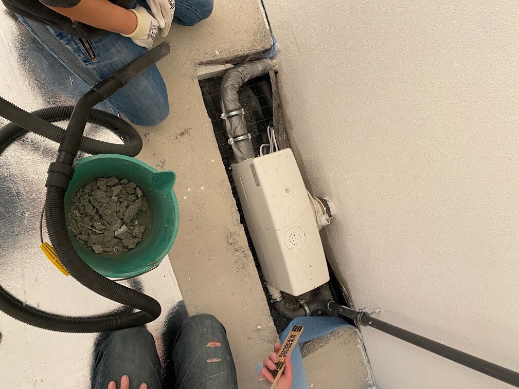

ich habe mit unserer Kleinhebeanlage im Keller Bad mehrere Probleme, die mein BautrÀger nicht wirklich ernst nimmt und meint "Das wÀre eben so".
Die Anlage ein eine "FLOW CUT BOX CONEL", die der SanitĂ€rbetrieb selbststĂ€ndig ausgesucht hat (war laut Bauleistungsbeschreibung keine genaue definiert). Die Anlage wurde vom Planer in den Raum "hinter "dem Bad geplant, also sozusagen durch die Wand hinter dem Klo durch, da ist Kellerraum, und da stört sie nicht (was auch so ist). Sie bedient Dusche, WC und waschbecken. UrsprĂŒnglich war die Anlage auf dem Estrich geplant. Da aber dann die Dusche ein hohes Podest benötigt hĂ€tte, hat der bautrĂ€ger entschieden, diese auf den Rohfußboden zu stellen und den Estrich darum auszusparen. Klag damals als super Idee, wĂŒrde man immer so machen.
Nun die Probleme, die aktuell bestehen:
1. Die Anlage ist sehr laut. Wobei damit nicht gemeint ist, dass die Anlage laut ist, sondern dass das ganze Haus dröhnt. Also wenn man im Keller aufs Klo geht, hört man im OG 20Sekunden die Anlage. Da es sich um unser Kellerbad am eltern-Schlafzimmer handelt, ist das besonders nachts doof, weil das ganze Haus wach ist. (Einfamilienhaus).
Der SanitÀrbetrieb hat dann eine 1cm starke Matte drunter geschoben (die man auch unter der Waschmaschine kennt), aber ohne Erfolg.
Also nicht nur laut wÀhrend des "HÀchselns", sondern den ganzen Prozess gleichbleibend durch)
2. Wenn man die KlospĂŒhlung bedient, kommt aus der Dusche (Dallmer Duschrinne) ein Blummern. Wenn man dann schaut, sieht man Wassertropfen am Boden um die Duschrinne
3. In unregelmĂ€ĂŸigen AbstĂ€nden entsteht im Bad "Gullygeruch", manchmal auch im Keller dahinter.
4. Per Email wurde damals geklĂ€rt, dass die Anlage ein MetallgefĂ€ĂŸ bekommt, in dem sie steht und die im Falle einer Havarie dafĂŒr sorgt, dass kein Wasser (oder schlimmeres) auf den Rohfußboden kommt und sich dann verteilt. AusfĂŒhrt wurde es ohne, weil man davon danach nix mehr wissen wollte. Ich sollte eine Teichfolie reinlegen, wĂŒrde schon passen. NatĂŒrlich ist in der Bauleistungsbeschreibung davon nichts aufgefĂŒhrt, aber ich nehme an, dass das nicht dem Stand der Technik genĂŒgt, einfach eine Plane reinzulegen, insb weil diese ja nicht mit den Rohren abschließt.
Vielleicht hat vieles auch mit dem sehr dĂŒnnen Rohr zu tun was nach oben geht.
Ich habe mal ein Bild anhÀngt, damit man das besser sieht.
ÜbernĂ€chste Woche habe ich einen Vorort Termin mit den Chefs der beiden Firmen. Ich will einfach gut vorbereitet sein, die erzĂ€hlen mir bestimmt wieder Geschichten...
Danke fĂŒr euren Input
