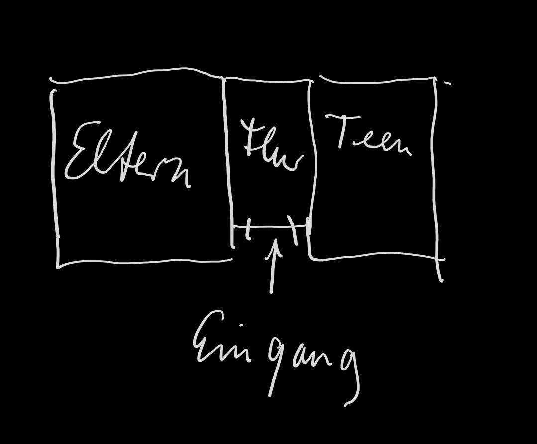

Sandstapler19.05.25 14:39
motorradsilke schrieb:
Ich würde mal in die Richtung denken:
Bungalow, Teen nach rechts, Eltern links, nur links unterkellert, gemeinsamer Flur, dort auch Kellerzugang.Super Idee. Eltern nach Südosten, Teen nach links. Da Teens sowieso nicht aus dem Fenster gucken, stört die auch die Garage davor nicht.
Vielen herzlichen Dank.
