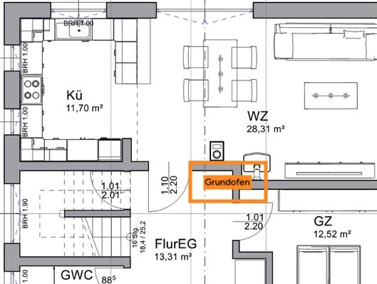

Sandstapler schrieb:
Der Essbereich ist aber wirklich .... bescheiden. Da muß `was passieren.
Allerdings möchte ich den Bereich nicht auf reinen Essbereich reduziert sehen, er ist auch halb Wohnzimmer.
Könntest Du die Küche als U planen, so dass der Esstisch bei Bedarf (=Besuch mit mehreren Personen) um 90 Grad gedreht im Raum stehen kann?
wiltshire
20.05.25 09:36
Mir fällt noch was zur Heiztechnik ein - ein zentraler Grundofen. Der wärmt Küche, Essbereich, Wohnbereich, Flur und Gästezimmer sowie den Treppenbereich und den oberen Flur. Der orangefarben dargestellte Bereich wird Speichermasse, eine Glastüre kann zum Essbereich hin eingebaut werden, mögljch sind auch zwei, das kostet aber Effizienz. Natürlich muss so ein Ofen nicht Eckig sein, im Flur und Gästezimmer bieten sich Abrundungen oder Winkel an.
2D-Grundrissplan Küche Wohnzimmer Flur mit Grundofen
Das Gäste-WD bekommt eine Infrarotheizung als Spiegel, Bad oben ebenfalls Schlaf- und Kinderzimmer je eine dezentrale Klimaanlage. Ob die Räume unten auch klimatisiert werden müssen - das ist Geschmackssache.
Kosten für so einen Grundofen inkl. Schornstein mit einem Premium-Einsatz und elektronischer Abbrandsteuerung (gibt über 90% Effizienz) ca. 25.000€. Wenn Du rund 70qm fürs Heizen rechnest und 40kWh/m2 p.a., brauchst Du 2800kWh. ikG Fichtenholz hat 4,5 kWh. Bleiben grob 4 kWh an Geizleistung beim Verfeuern im Grundofen was etwa 700kg grob 3 Schüttraummeter (Ster). Klar, der Grundofen hat lieber Buche, da die länger glüht, also gibt es eine etwas geringere Effizienz und das eigene Heizverhalten spielt auch eine Rolle. Pack dafür einen Ster drauf. Die Betriebskosten sind aslo ausgesprochen gering - zumal Du eigene Heizenergie auf dem Grundstück zum Hausbau erntest. Ein 20m Fichtenstamm mit 30cm Durchmesser liefert Dir nach dieser Plausibilisierung ein knappes Jahr Heizenergie. Bitte selbst nachrechnen, das ist so aus dem Kopf heraus entstanden.
