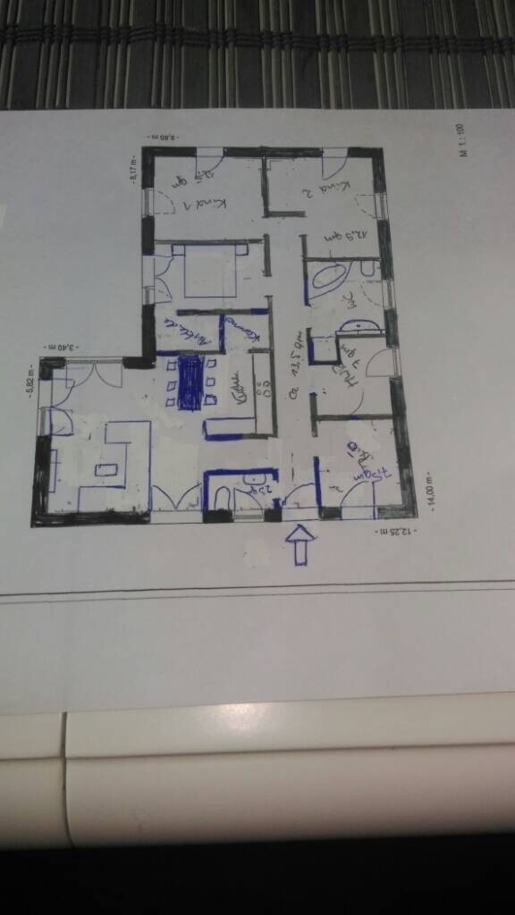

Wenn ich mich kurz einmischen darf?
Ist das gewollt, dass die Küche so "weit weg" vom Essbereich liegt?
Da könnte man doch das Schlaf-und Badezimmer mit dem Hauswirtschaftsraum und der Küche tauschen und um die qm anzupassen alles etwas verschieben?
Josilicious09.08.16 21:21
Wir sind ja noch nicht bei dem Grundriss. Das ist die Idee die online von der Hausbaufirma gezeigt wird. Ich habe das nur vom dort rauskopiert. Wir würden Küche und Wohnbereich zusammenlegen mit einer offenen Wohnküche.
Uns geht es nur um die Außenmaße.
ypg09.08.16 21:23
Ja, sind wir bei 143,50qm überbaute Fläche bei Dachüberstand unter 0,5Meter. Breite kommt auch hin.
Dreh mal das Haus gg den Uhrzeigersinn, dann wäre der Eingang im O, die Terrasse im Norden.
Das Carport müsste dann auch auf die NW-Ecke, damit Ihr zum Eingang kommt.
Ich bin aber bei den Grundriss muss man mögen
Das ist nicht unbedingt so einfach! Du kannst schliesslich nicht einfach zwei Zimmer tauschen - Küche und Hauswirtschaftsraum bilden hier eine Einheit, Hauswirtschaftsraum ist ein gefangener Raum, den Du mit einfach mal Schlafzimmer-Tausch nicht ausgleichen kannst.
Aber da gehört dann eh etwas Gehirnschmalz dazu. Allerdings wirst Du Dich hinsichtlich der Zusammenlegung Küche und WZ und den restlichen Räumen schon Gedanken gemacht haben?
Josilicious09.08.16 21:30
Der Grundriss sagt uns auch nicht zu.
Das wäre eher nach unserem Geschmack. Ich weiß, die Außenmaße sind etwas anders. Das würden wir natürlich anpassen..
Grundriss eines Hauses mit mehreren Zimmern, handschriftliche Notizen in Blau
Josilicious09.08.16 21:33
Wir sind nur Laien und haben einfach mal Wände gezogen, so wie sie uns gefallen würden. Ob das nun so funktioniert werden wir wohl erst erfahren, wenn wir beim Architekten sitzen.
