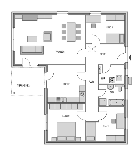

Das meinte ich: die Modifizierung bringt das Problem, dass Ihr Euch Zimmer einfängt, die mehr QM verbrauchen als eingezeichnet, sodass das Haus vergrößert werden muss.
Ihr habt jetzt einen Mega-Flur ohne Tageslicht, der knappe 10% der Wohnfläche verschlingt, dazu kommt jetzt noch eine Speisekammer sowie ein Extraraum als Ankleide.
Aber ich will Euch nicht den Spass an Euren Vorstellungen verderben.
Ich habe gerade noch im Netz gesucht, da mir das Haus meiner Nachbarn eingefallen ist, welches Eure Vorgaben beinhaltet und es auch gefunden: vlt findet Ihr da ja noch Ideen
Grundriss eines Hauses: Wohnzimmer, Küche, Eltern- und Kinderzimmer, Bad, Flur, Terrasse.
Josilicious
Ja das ist auch noch eine Sache die uns nicht so gut gefällt. Wir wollten eigentlich immer so wenig Flur wie möglich. Naja wir befinden uns ja wie gesagt noch in der groben Planung. Wir suchen zur Zeit noch nach der "richtigen" Hausbaufirma.
Vielen Dank für den Grundriss. Ich werde ihn aufjedenfall im Hinterkopf behalten.
Vielen, vielen Dank für eure Hilfe.
Ich wünsche euch noch einen schönen Abend.

Der erste Mustergrundriss hat eine Breite von 11,71 m ... und fällt damit schon raus.

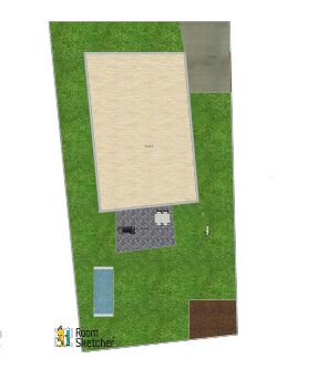

Wenn ich die 8,60m nach vorn nehme dann geht das doch?! Die 11,71m passen doch hinten im Grundstück wieder hin. Da ist ja dann kein Carport mehr.
Dann hast du aber den Winkel, der ja wohl die Terrasse beherbergen soll, Richtung Osten .. Außerdem steht da dann auch gleich der Carport:
Überblicksplan eines Grundstücks mit Haus, grünem Rasen, Terrasse, Holzdeck und Pool.
Du mußt so etwas wirklich maßstabsgerecht ordentlich aufzeichnen. Kariertes Papier eignet sich dafür auch sehr gut
