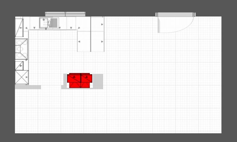

Vielen Dank, nun hat man auch mal eine räumliche Vorstellung. Werde sobald ich Zeit hab auch mal Möbel schieben.
29.09.16 13:33
Ja, Du hast es überlesen: 8 Kästchen/ 4cm = 1 Meter 😉

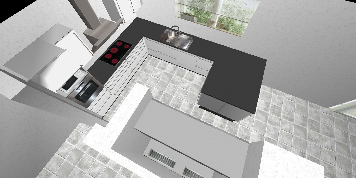

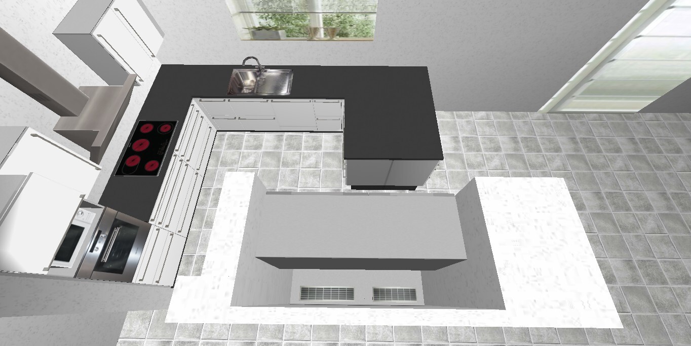

So nun hab ich mich auch mal versucht. schränke nach Zeichnung Grundriss.
linke Wand:
60iger Hochschrank mit Backofen (z.B. Neef mit Slide & Hide Tür) und ggf. Mikro hinter Lifttür
90iger US mit Auszügen
80iger US mit Auszügen
über US 80iger und 90iger Kochfeld mit Kopffreihaube
neben Haube mit etwas Abstand (putzfreundlicher) 40iger und 80iger OS
obere Wand (Fensterfront)
40iger US mit 2 Auszügen unterschrank mit Abfallsystem, oder für Essig, Öl)
60iger Spülen US
Spülmaschine
40iger US mit 2 Auszügen (ggf. für Essig, Öl od. Unterschrank mit Abfallsystem)
Halbinsel:
tote Eck zur Wand
gegenüber 60iger US mit Auszügen und wieder 90iger US mit Auszügen

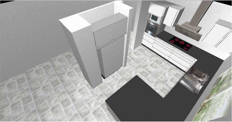

Wand Side By Side Kühlschrank:
Der Side By Side Kühlschrank ist etwas eingekoffert, seitlich könnte man Blenden anbringen und darüber Oberschränke mit einer unteren Blende. Wäre es möglich, den Side By Side Kühlschrank auch mal auszutauschen.
