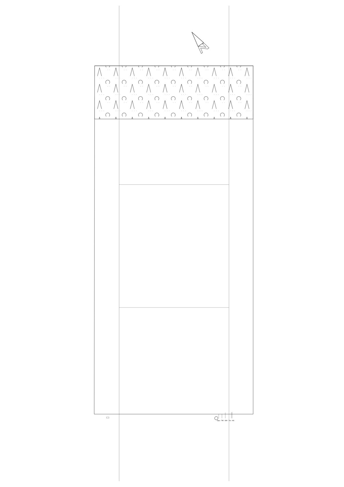

Danke erstmal für das Feedback.

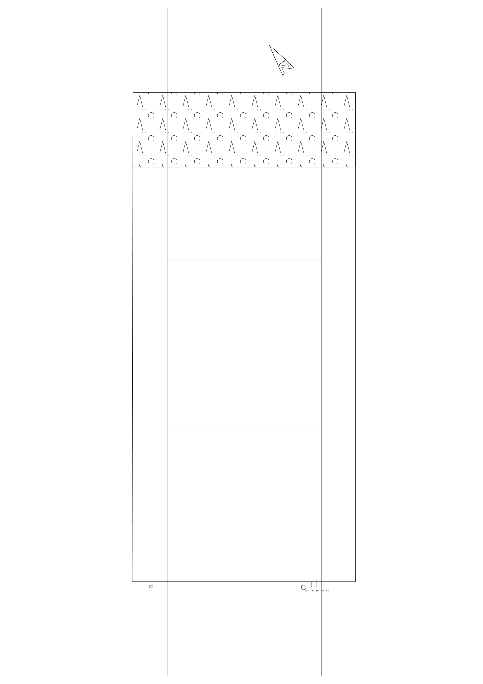

Also das Grundstück ist 20m breit und 40m tief.
Die Ausrichtung ist auf dem Bild erkennbar.
Vorgabe ist:
15m von Grundstücksgrenze darf gebaut werden, Baufeld hat eine Tiefe von 15m.
Technischer Grundriss eines Hauses mit Außenwänden, Innenräumen und Nordpfeil
Die Klapprichtung der Türen im Flur ist noch nicht endgültig.

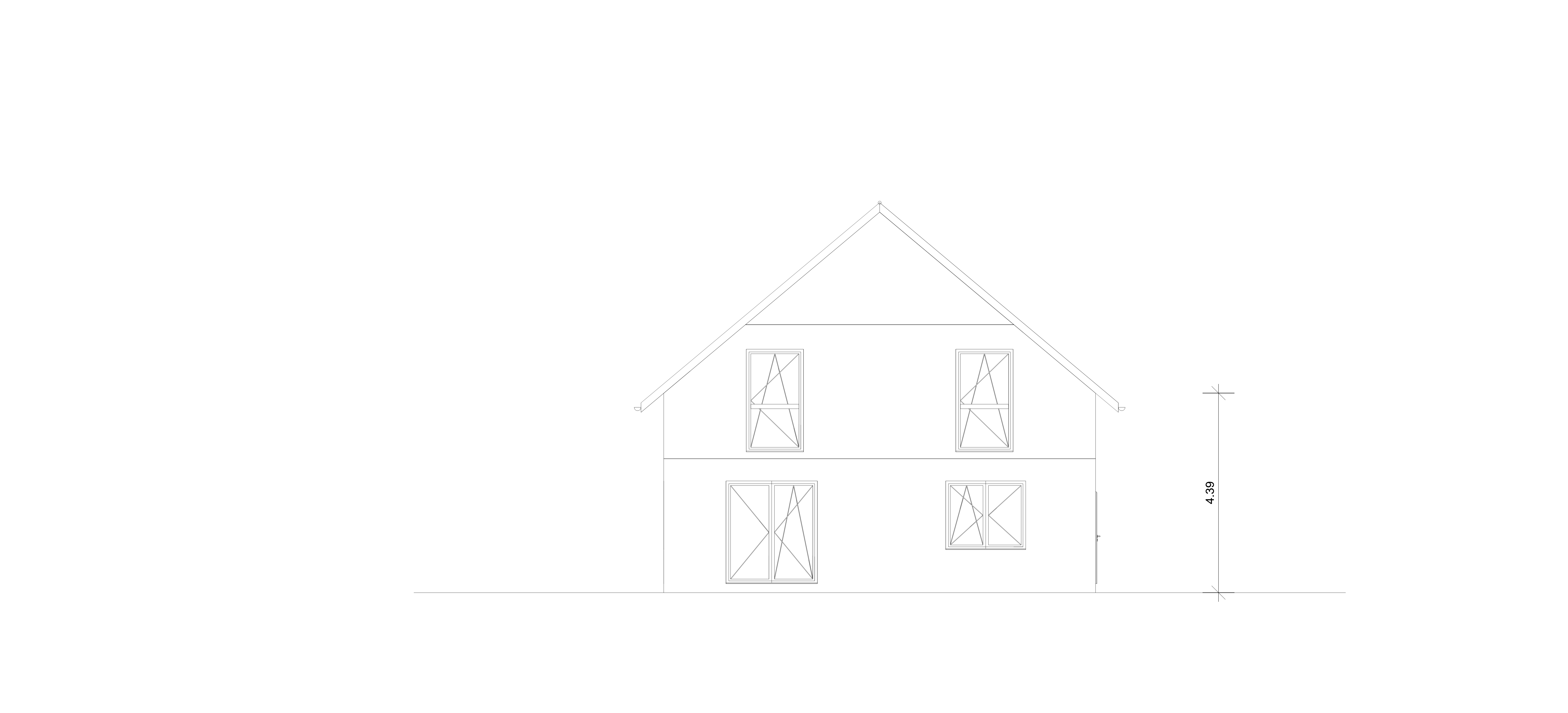

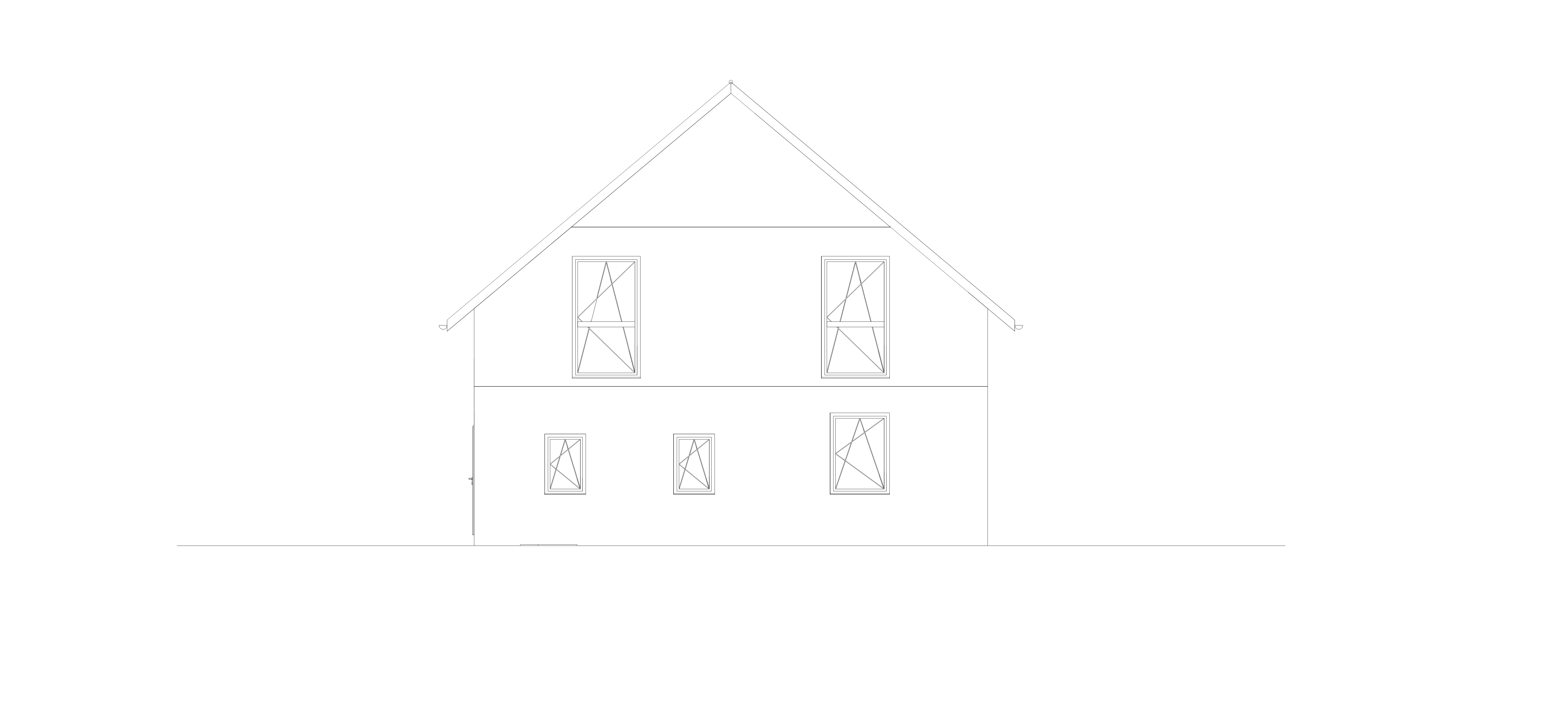

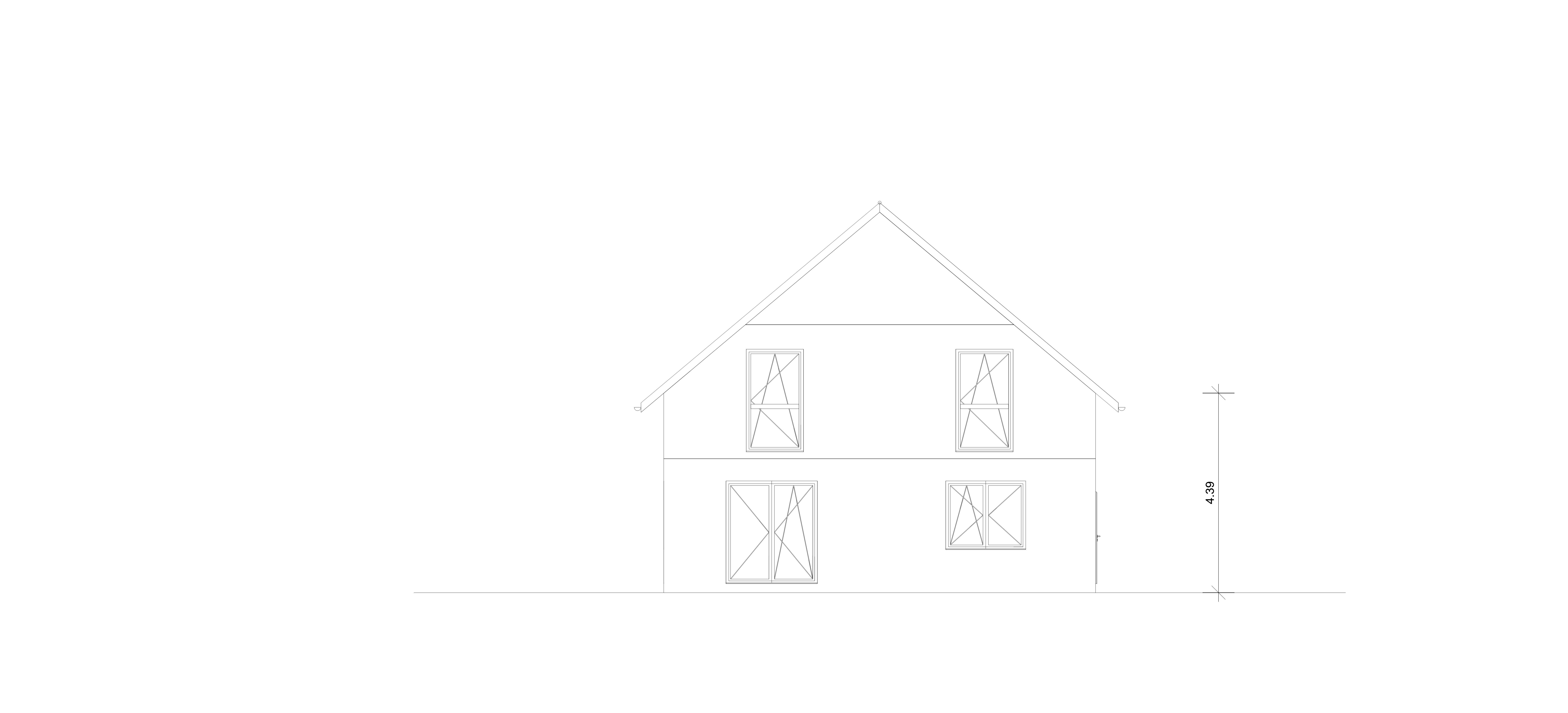

Die Fenster im OG sind nicht quadratisch, es sind bodentiefe Fenster.
Der Hauswirtschaftsraum ist recht klein, das stimmt. Allerdings weiß ich nicht wo ich hier noch mehr Platz her holen soll.
Da aber eine Grenzgarage (9m x 3m x 2,5m) geplant ist und der Spitzboden noch vorhanden ist, sehe ich das mit dem Platzproblem zur Zeit noch nicht so schlimm.

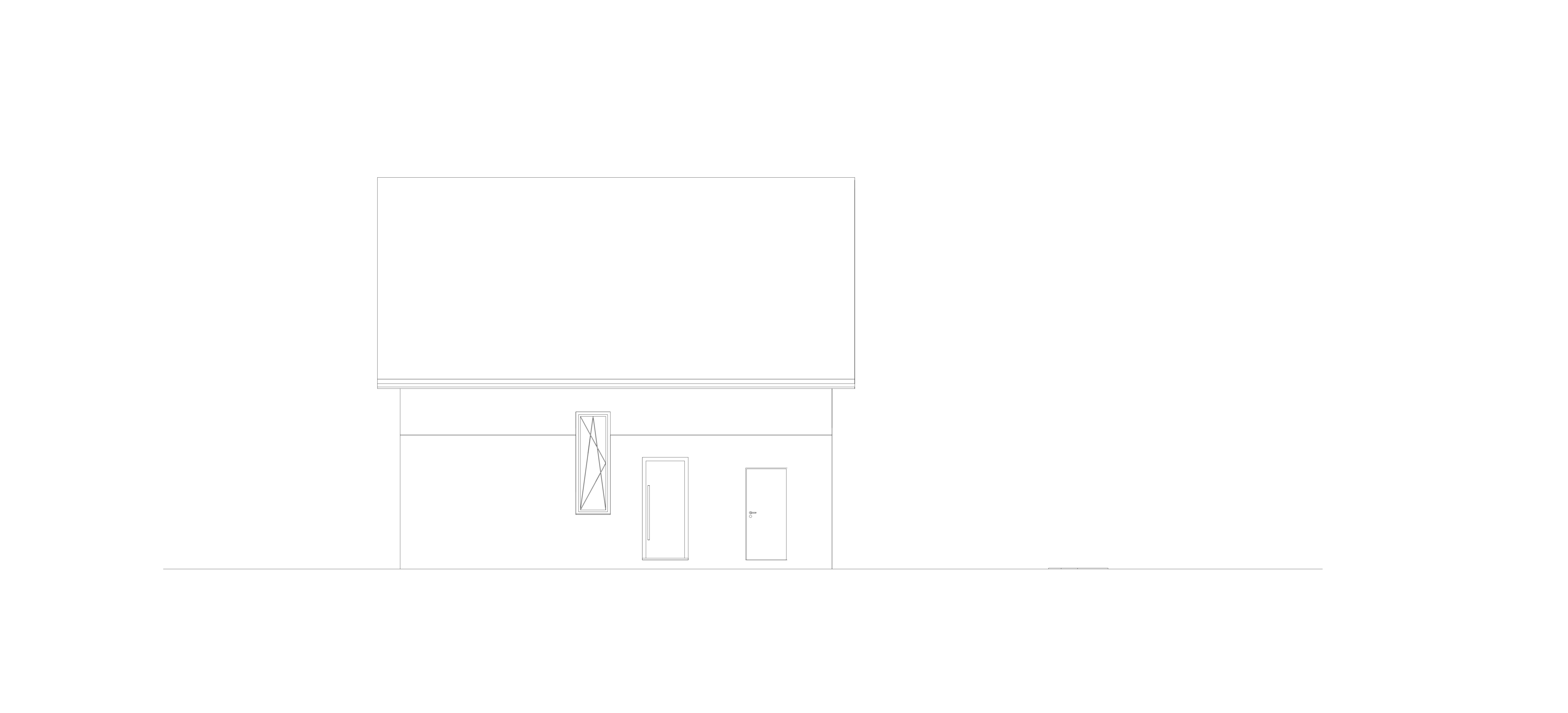

Tür im Hauswirtschaftsraum wurde nun auch nach innen geplant.

Klein und kompakt finde ich grundsätzlich ok!
Aber nicht auf quadratischer Grundfläche. Die Verhältnisse und Proportionen zB des Allraumes im EG stimmen gar nicht. Da ist viel zu viel Leerfläche, wenn man das mal möbliert. Schon allein für eine Küche mit Tresen ist sie entweder zu schmal oder ohne Tresen zu breit.
Dann fehlt viel Abstellfläche. Der Hauswirtschaftsraum wird hier nicht herhalten können, da die 6qm mit Technik und Waschmaschine vollgestellt ist. Da bleibt gerade mal 1qm als Arbeitsfläche zum Wäsche sortieren übrig. Zudem sind Räume so konzipiert , dass ein schrank nicht mal platzsparend hinter einer Tür gestellt werden kann. Die Fenster als Bodenfenster ausgelegt, empfinde ich als kleine Katastrophe, da das einfallende Licht nicht den Raum belichtet, sondern eher die Decke. Das Bad ist mit 13qm völlig überdimensioniert, aber im Schlafzimmer passt kei n 3 Meter Schrank.
Unter der Treppe wird die ganze Oberbekleidung von 4 Personen ein Gerümpelplatz entstehen lassen.
Die Tür im Hauswirtschaftsraum ist völlig überflüssig und nimmt noch mehr Stellfläche weg.
Terrassenfenster sollten sich auf ein Maß einigen.
Summarum: mir gefällt das überhaupt nicht, es ist mit der schlecht überlegteste Grundriss, den ich gesehen habe.
Da es sich hier um ein Standardgrundriss handelt, sollte es eine Kleinigkeit sein, mal bei einigen Hausbauern auf deren Website ein vergleichbares Haus zu finden, wo die Verhältnisse durchdachter sind.
Das Baufenster ist ja nicht das kleinste und das ein oder andere Fenster kann man dann auch noch überdenken.
Mit einem 8 x 11er oder ähnlich werdet ihr sicherlich glücklicher werden :)
