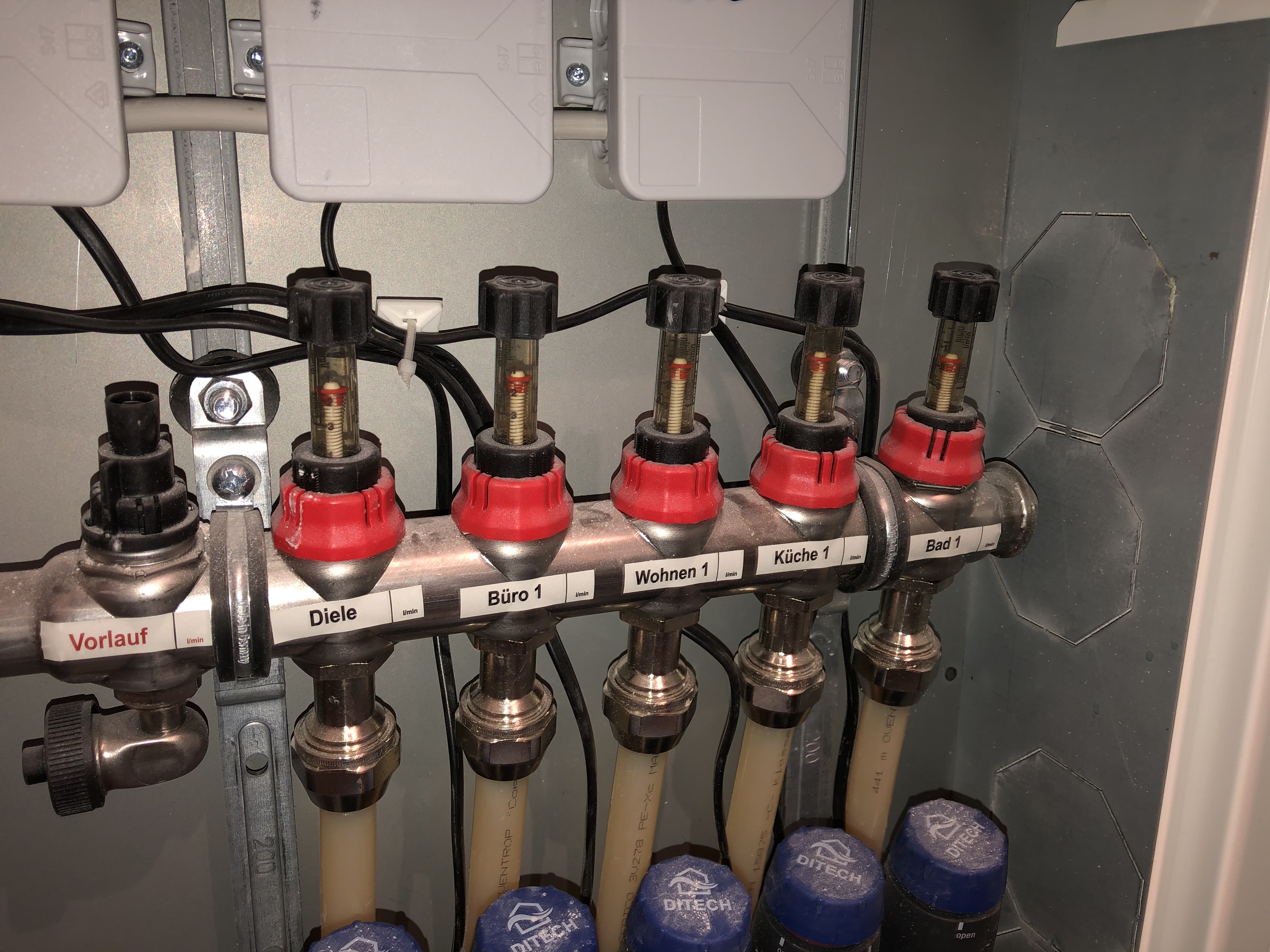

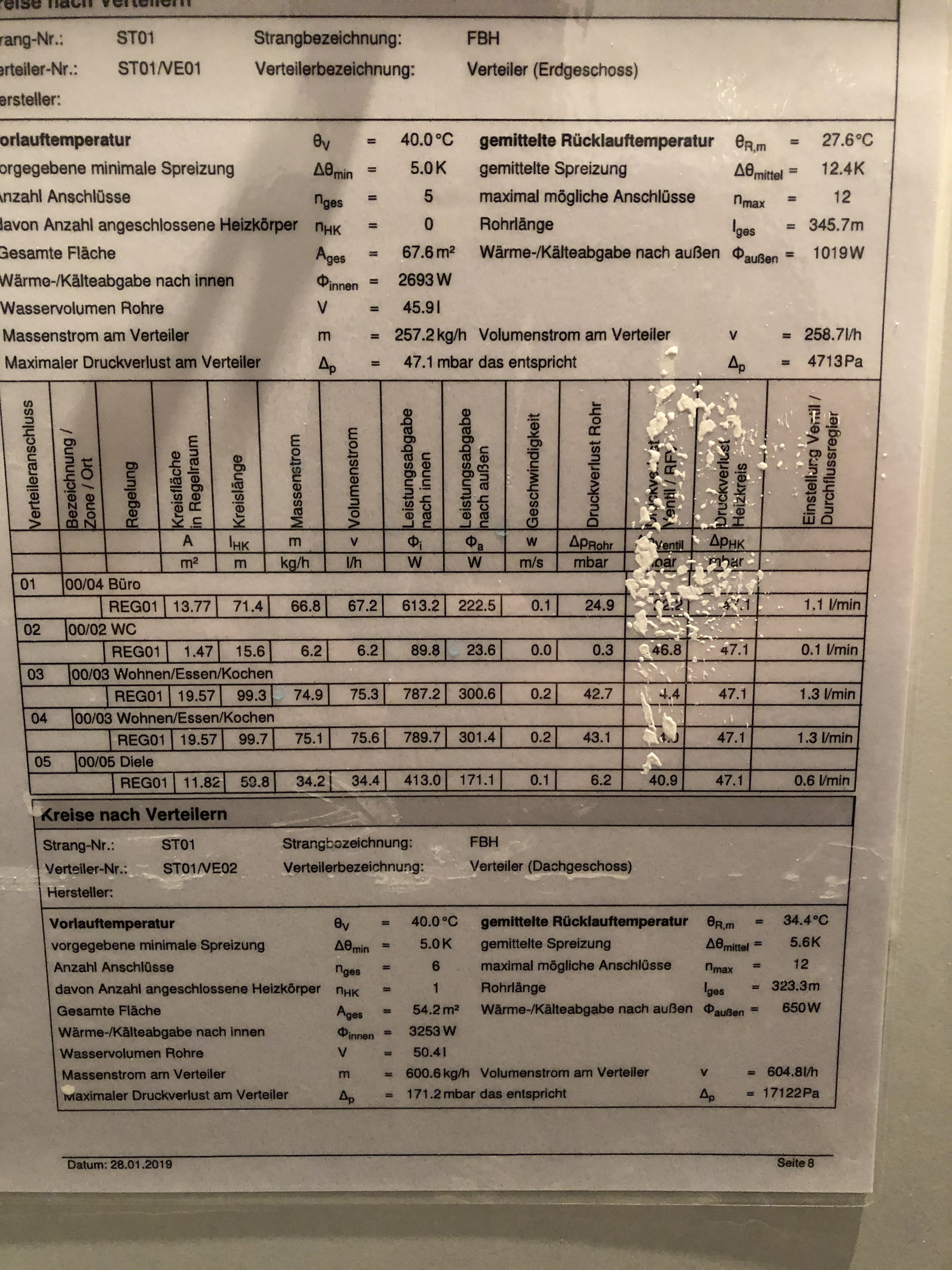

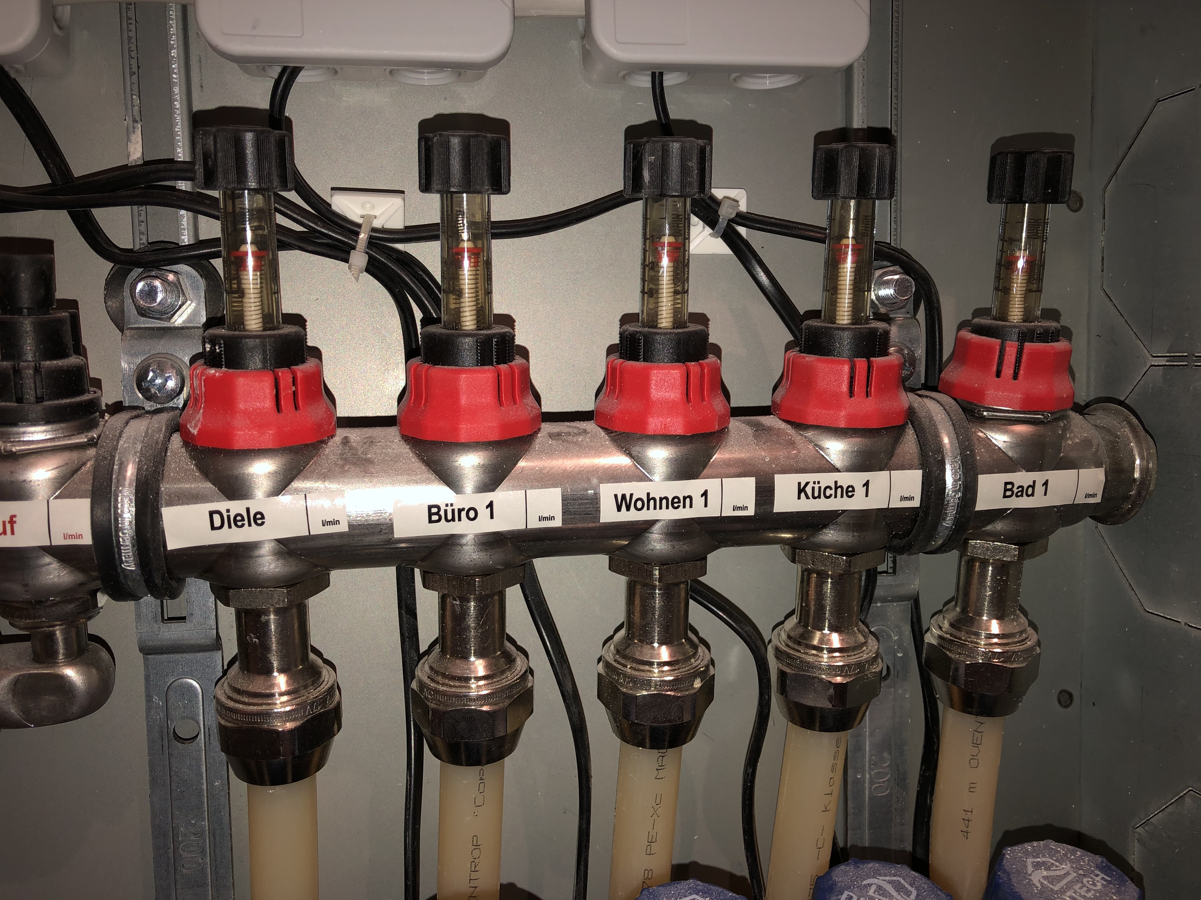

So und jetzt sollen einmal die Profis darauf schauen. Entweder habe ich keine Ahnung davon oder es ist alles einfach nur verkehrt. Im Anhang einmal die Berechnung die ich gefunden habe und einmal ein Bild davon wie es aussieht wenn momentan im EG alle Kreisläufe offen sind.
Hydraulik-Verteiler mit roten Ventilen; Beschriftung Vorlauf, Diele, Bad 1.
Verteilerrohr mit Ventilen; Beschriftete Leitungen: Diele, Büro 1, Wohnen 1, Küche 1, Bad 1
Technisches Tabellenblatt mit Messwerten: Tabellen, Werte zu Temperaturen, Drücken und Verteilung.
Joedreck
Also ich sehe, dass der mit 40 Grad Vorlauftemperatur gerechnet wurde. Und dabei das WC total totgedrosselt wird.
Richte dich nach dem thermischen Abgleich. Vorlauftemperatur soweit wie möglich runter! So viele Kreise wie möglich auf.
guckuck2
Wenn auf 40 Grad ausgelegt ist wird er Rohr gespart haben dh. Verlägeabstände sind vergleichsweise hoch. Fühlt sich jemand in der Lage das zurück zu rechnen oder weiß jemand, wie viel Rohr pro qm welchem Verlegeabstand etwa entspricht?
Die Wünsche nach Reduzierung der Vorlauftemperatur werden dann jäh gebremst, wenn überall mit nur 20 oder 25cm Abstand verlegt wurde.
Joedreck
Hier ist die Frage Theorie und Praxis. Ich würde gar nicht mehr rechnen, sondern machen. Immer mit Protokoll vor- und nachher.
Theoretische Überlegungen helfen hier nicht weiter
matte
Dazu bräuchte man die Fläche der einzelnen Räume. Dann könnte man schon auf den VA schließen...
€: Für VA 15cm benötigt man ca. 5,8m/m², bei VA 10cm sind es schon 8,8m/m². Das ist natürlich nur näherungsweise, allerdings sollte es reichen, um auf die VA schließen zu können.
