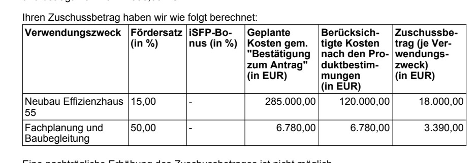

Tom1978
Antrag schon im KFW Zuschussportal gestellt und Bestätigung über max. 26.250 erhalten.
Die Frage wäre wenn der Energieberater eine neue Bestätigung zum Antrag (BZA) zu dem Projekt erstellt und Baubegleitungskosten mit eingibt kann ich dann nen neuen Antrag stellen?
So sieht es bei uns aus. Kfw55 (ohne EE, da BAFA vor 01.01.2021 beantragt)
Tabelle zur Zuschussberechnung mit Verwendungszwecken, Kosten und Zuschussbeträgen
Alex1982
Schade Schade!
Naja ich freue mich dass ich es kurz vor Beendigung der Förderung mit dem Antrag geschafft habe...
....dann halt ohne Baubegleitungsförderung...
Richtige Entscheidung. Jeder der jetzt noch auf seine Zusage verzichtet um einen Neuantrag zu stellen, wird vermutlich komplett leer ausgehen aufgrund der Einstellung der 55er Förderung.
