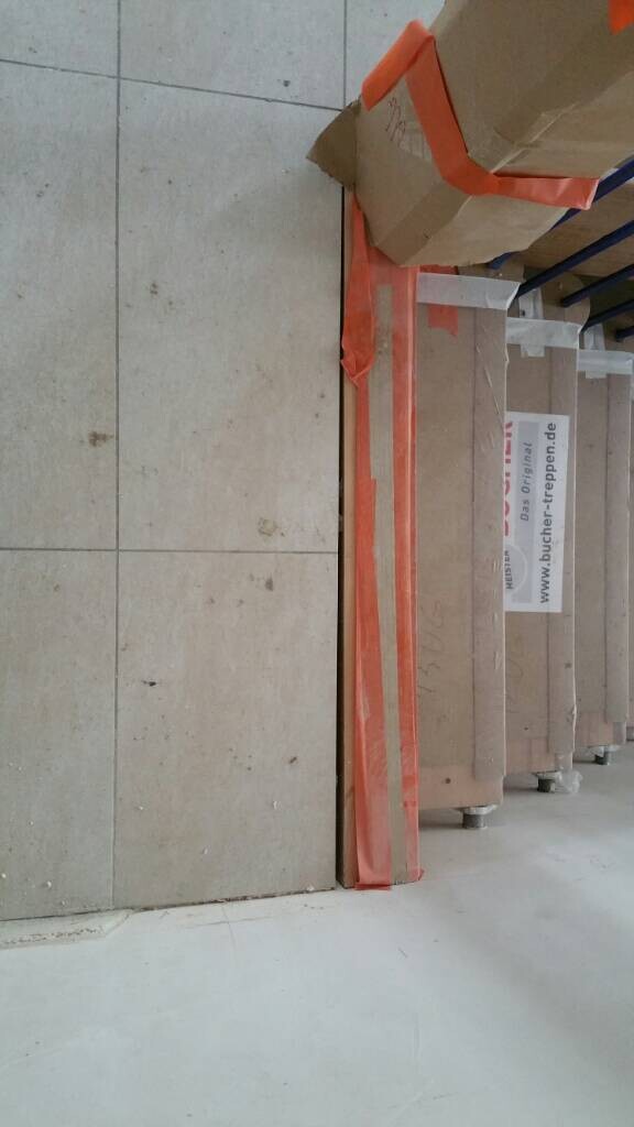

Bei uns sieht der Übergang zwischen Kellertreppe und Fliesenbelag im Moment so aus. Mit anderen Worten: Mit anderen Worten die Fuge verläuft komplett unregelmäßig und wird viel zu groß. Ich will hier die Abnahme verweigern. Aber wie könnte eine Lösung aussehen?
Danke und viele Grüße,
S.

Das würde ich auch bemängeln. Da hilft nur eine Deckleiste oder Silikon.

Bei wem dürfte denn der Fehler liegen? Treppenbauer, weil (ganze) Treppe leicht schief eingesetzt? oder sind die Fliesen schiefwinklig?
Sind es zwei verschiedene Vertragspartner oder ein einziger?

Wo ist den das Problem. Einfach eine Edelstahlleiste (gebürstet) rein und gut ist.

Treppe und Fliesenarbeiten sind im Hausbauvertrag enthalten, also nur ein Ansprechpartner
