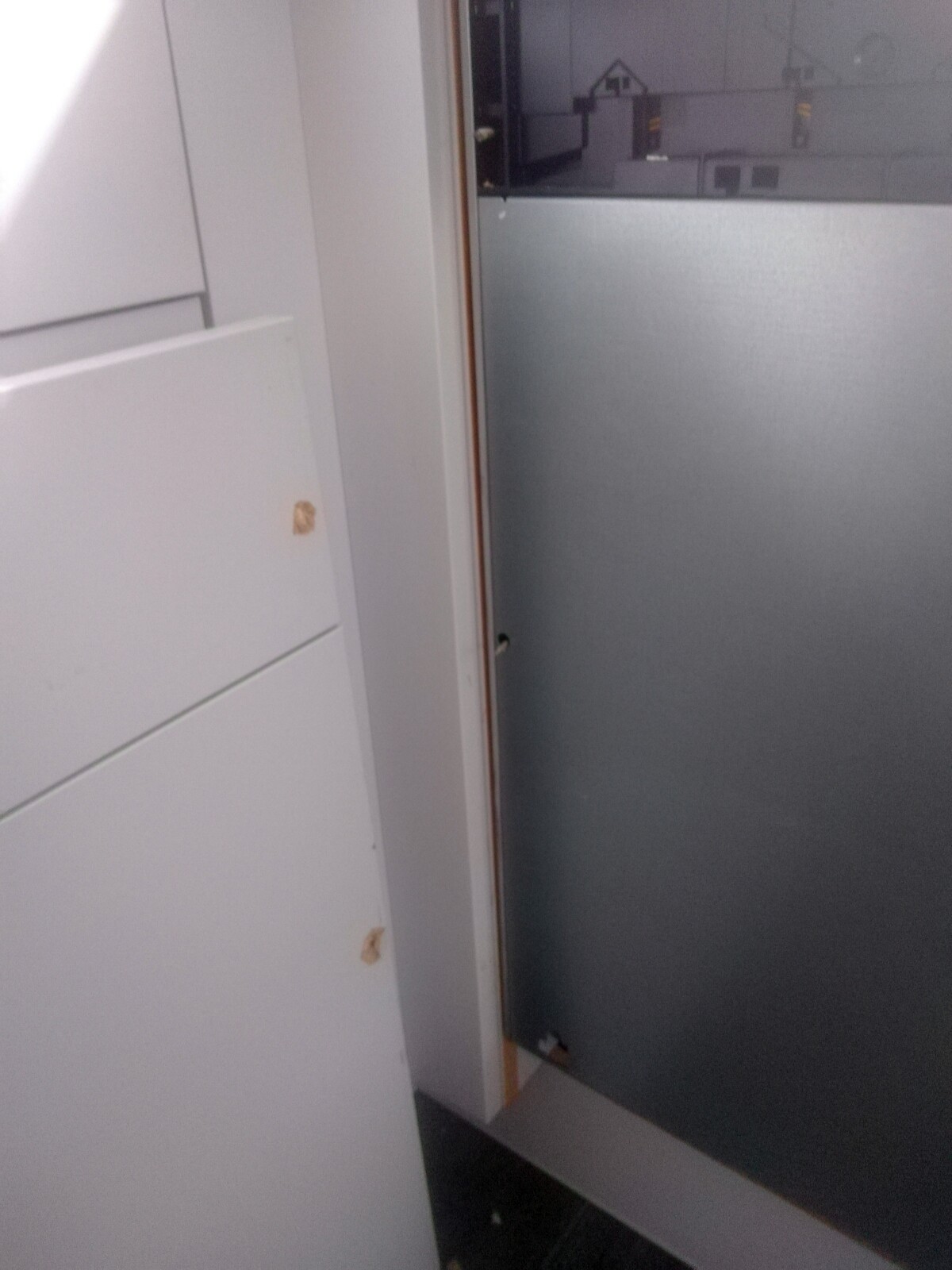

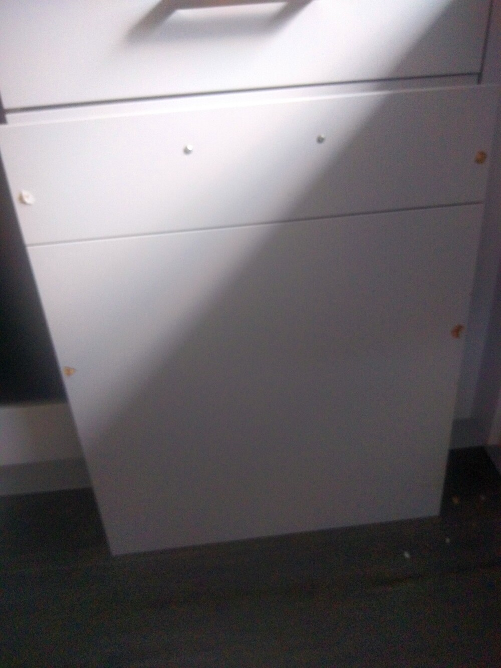

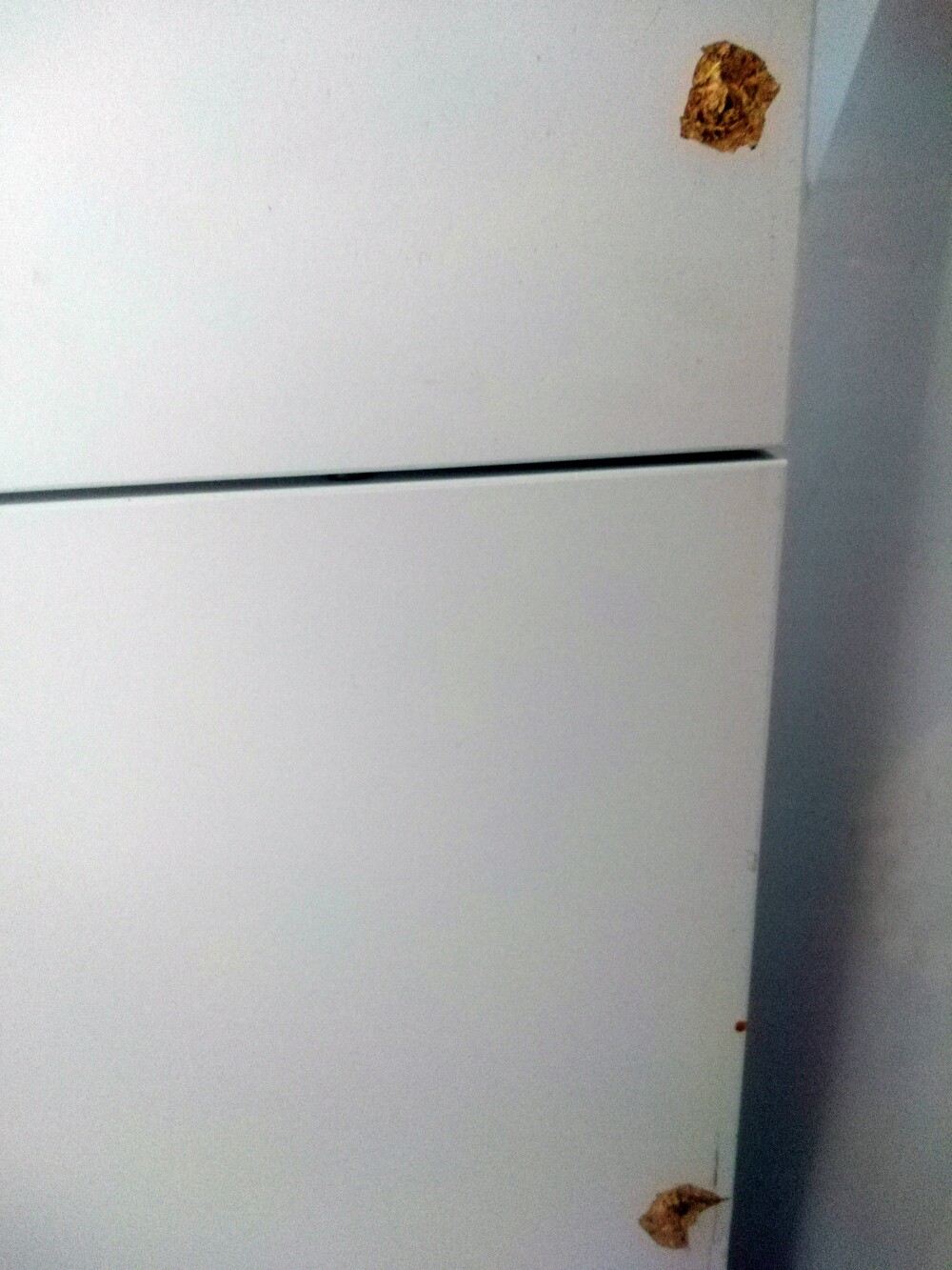

mit scheinbar etwas zu viel Ruck ist unsere Geschirrspülertür beim öffnen leider auf einen Mülleimer gekracht. Dadurch ist sie an allen vier Schrauben, die vom Geschirrspüler aus von innen in die Blende/Geschirrspülertür an vier Stellen gebohrt wurden, herausgebrochen. Die ehemaligen Schraublöcher auf der Innenseite der Geschirrspülertür sind natürlich durch die Gewalt nicht mehr nutzbar.
Aber ich frage mich nun: Kann man das irgendwie reparieren? Gibt es vielleicht irgendwie eine Substanz (für mich ale Laie denkbar eine Masse wie Silikon) die man in solche (ehamligen Schraub-)Löcher füllt, sodass man die Tür wieder mit vier Schrauben vor dem Geschirrspüler befestigen kann? Oder gibts da keine Abhilfe mehr?

Ja Holzspachtel/ Reparaturspachtel für Holz. Gibt's in jedem Baumarkt.

Alternativ Holzspachtel benutzen und großzügig Montagekleber auftragen.
Und vor allem mal über den "Ruck" nachdenken... 4 herausgerissene Schrauben, da war nicht unerhebliche Gewalt im Spiel.

Man kann das wohl mit Holzkitt spachteln, aber da hast du immer wieder ne Sollbruchstelle, und zum Öffnen des Geschirrspülers brauchst du ja immer wieder nen kräftigen Ruck. Ich würde erwarten, dass das in absehbarer Zeit dann wieder reißt. Falls du die Kitt-Variante nimmst schließe ich mich dem Tipp von MistD an, dann würde ich auch mit Montagekleber noch zusätzlich verstärken. Das Zeug hält ganz gut was aus.

Bruchstellen mit Forstnerbohrer aufbohren und ein Rundholz einleimen.
Ähnlich wie bei einem Topfscharnier. Da hält dann auch wieder eine Schraube.
Für ein Trinkgeld macht es vielleicht ein Tischler in der Nähe in der Mittagspause.
