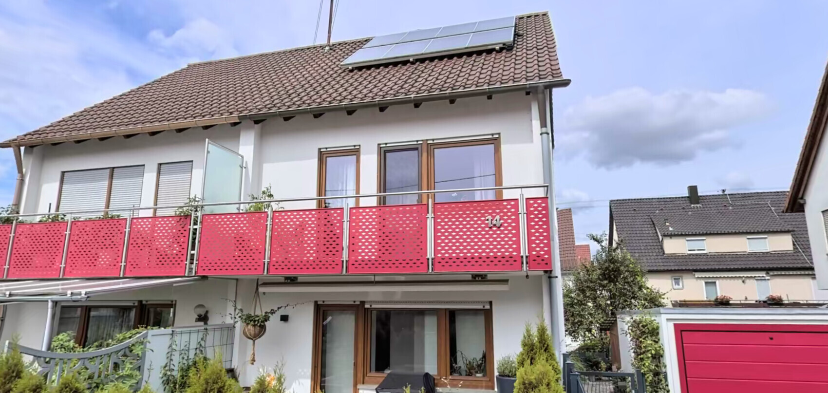

  • Der große Balkon (siehe Bild) bereitet mir ebenfalls Kopfzerbrechen. Riesige Wärmebrücke. Anscheinend gibt es momentan wohl keine Probleme, er wurde auch komplett neu abgedichtet. Aber spätestens mit Heizungstausch/Dämmung müsste man sich damit auseinandersetzen, oder nicht?

Zweistöckiges Haus mit rotem Balkon aus perforierten Paneelen und Solarpaneelen auf dem Dach

Am Ende bleiben +/- 300k für den Substanzwert des Hauses/der Wohnfläche über (ggf. noch 20k für eine Garage abziehen, falls vorhanden - ist auf dem Bild nicht klar, ob die Garage dazu gehört.

Garage gehört auch dazu.

Den Balkon kann man evtl auch dämmen. Muss man sich anschauen.
