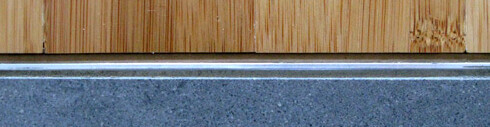

Ich denke auch, dass Türen, kein anderes "Problem" sind als bei einem anderen Boden. Ich nehme eh nur gerade Leisten also ohne Schnörkel. Entweder lasse ich mir diese im Sägewerk aus einer Platte MDF schneiden und ich lackier sie oder ich nehme vlt. auch 10-12cm Glattkantbretter und lasse diese in der Mitte durchschneiden,m danach klappt das mit der Kappsäge easy.
Fußbodenheizung unf Parkett habe ich hier großflächig schwimmend liegen. Wir hatten darauf keinen Einfluss aber ich könnte Dir jetzt kein Problem nennen, es klappt gut. Nur an ganz wenigen Stellen knistert es manchmal beim Drüberlaufen aber das ist sehr gering und hätte vlt. auch bei etwas mehr Sorgfalt beim Verlegen nahezu ganz vermieden werden können.
Wenn man es nachrechnen würde käme man bei einem verklebten Boden wohl auf etwas bessere Werte, wobei ich nicht weiß, ob das wirklich ein großer Unterschied wäre. Nach wie vor bin ich kein Freund von Verkleben, da sich ein verklebtes Parkett für mich steinhart anfühlt. Es ist nicht so, dass mein Parkett hier schwabbeln oder federn würde, Nein, aber es ist ein spürbar besserer Gehkomfort im Vergleich zum verklebten Massivparkett meines Sohnes. Das ist zumindest mein Empfinden bzw. Gefühl dafür.

Wenn schwimmend verlegt wird es wohl mit Leisten "schwieriger" bzw. musst Dir etwas überlegen, weil der schwimmende Teil vlt. leicht federn könnte. Geklebt wären beide Seiten fest und Du könntest z.B. so eine Edelstahlschiene nehmen:
