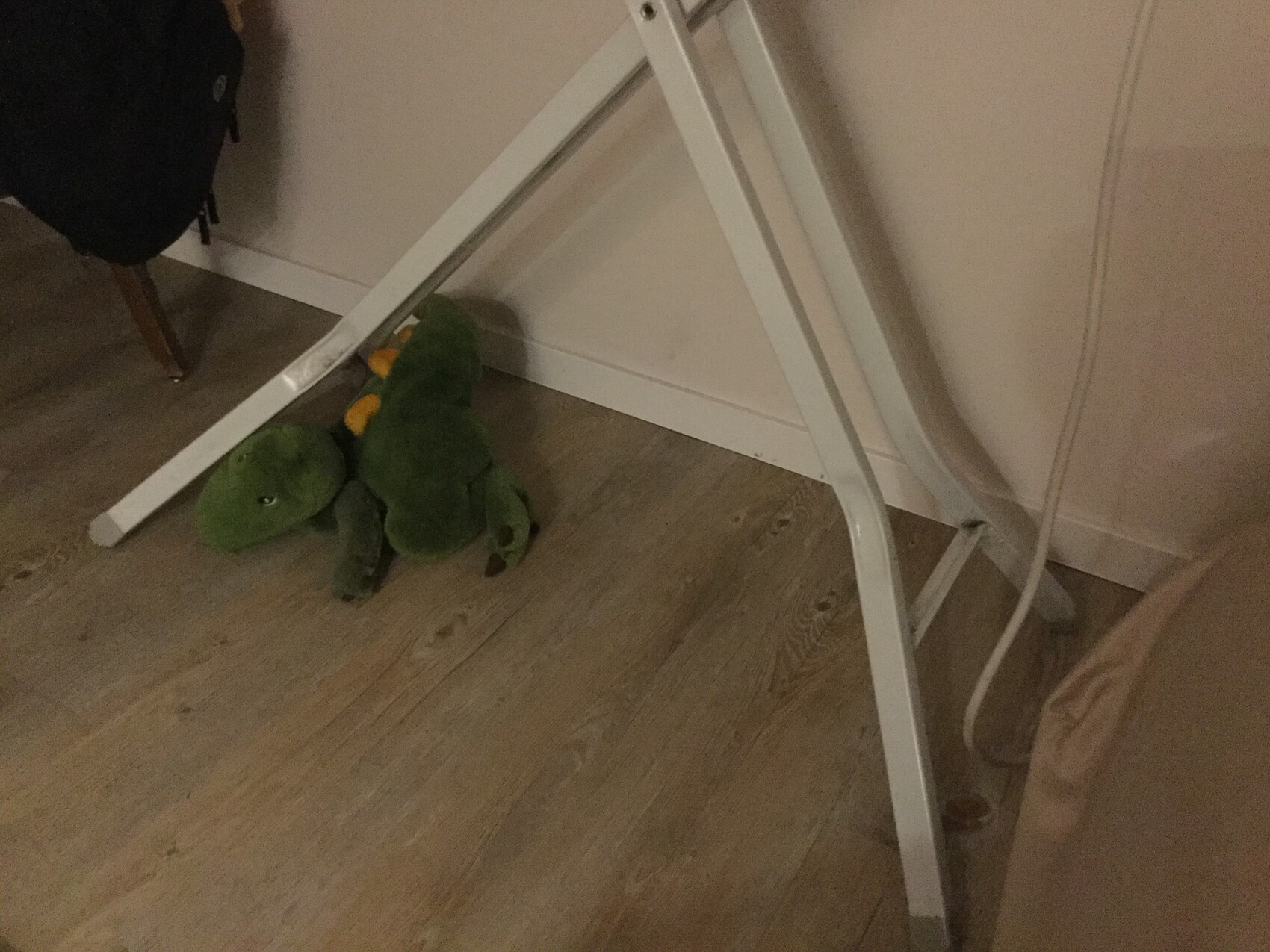

Nordlys
26.08.20 22:04
Feuchträume bitte mit Fliesensockel, wenn echt feucht. Bäder,evtl. auch Hauswirtschaftsraum. Küche ist für mich kein Feuchtraum .
Unsere Fußleisten sind auch aus dem MDF.
Grüner Plüsch-Dino mit orange Streifen liegt unter einem weißen Klapptisch auf Holzboden.
kati1337
26.08.20 22:07
Ja genau sowas suchen wir. Kommt man als Handwerkslaie klar mit den Ecken? Dieses Teil das ich gesehen habe legt man an das jeweilie Eck an und stellt so den Winkel ein in dem man dann zusägt. Klingt erst mal simpel.
