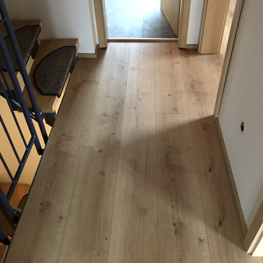

Die Kante zur Treppe ist bei uns ca 3,20m Lang
Und unter den Türen müssen wir auch eine Dehnungsfuge einbauen und eine übergangsleiste.
Können wir das so verlegen wie auf dem Bild?
Da haben die auch das Modular One (was nicht verklebt werden darf und somit auch schwimmend berlegt wurde) durgehend von Raum zu Raum verlegt.
Und zur Treppe die sehr ähnlich zu unserer ist, haben die auch keine Dehnungsfuge eingebaut eventuell nur eine Silikonfuge

Benutzer12308.04.23 10:03
Du musst überall eine Dehnungsfuge einhalten. Dem Vinyl ist grundsätzlich egal ob da eine Wand, ein Treppenabschluss, eine Türzarge oder ein Heizungsrohr im Weg ist. Das spielt technisch keine Rolle.

08.04.23 10:08
Also wurde das wie auf dem Foto gezeigt falsch verlegt?
Wie nennt man die Abschlussleiste für an der Treppe? Länge 3,20m?
Ja, aber ich habe es bei uns im Türbereich auch ohne zusätzliche Fuge verlegt. Das ist im Regelfall kein Problem, aber fachlich nicht korrekt. Würde, außer vielleicht bei sehr großen Flächen, keine Fugen machen.
