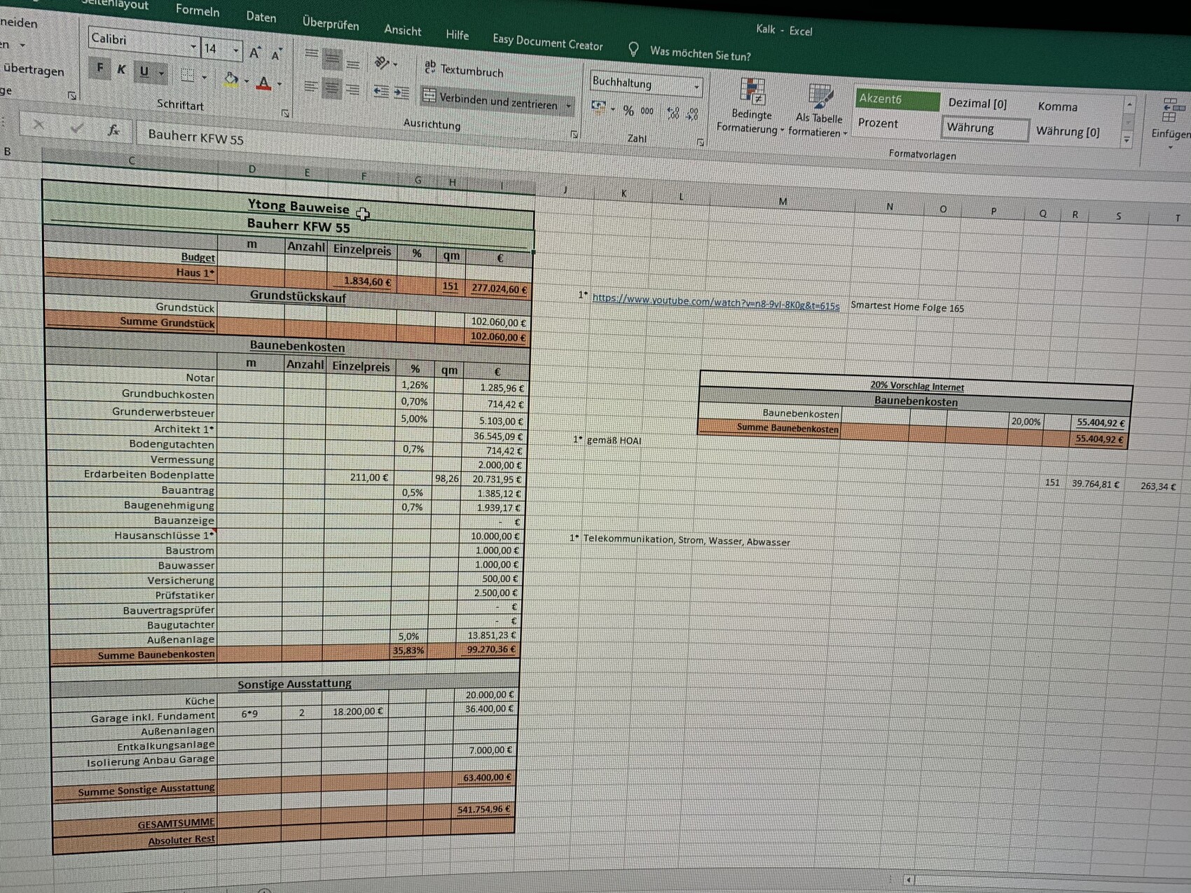

noch ist es ein Bauchgefühl und "nur" eine grobe Kalkulation anhand vorliegender aktueller Angebote (Fenster + Türen, Putz, Wärmepumpe + Kontrollierte-Wohnraumlüftung, Photovoltaik etc.) hinterlegt mit einigen Bestellungen (Bodenplatte, Rohbau...), dennoch möchte ich dir widersprechen.
KfW40+ kann günstiger sein (hängt von den Umständen ab) als bauen nach Energieeinsparverordnung dank aktuell hoher Zuschüsse. Ich mag noch keine genauen Zahlen nennen, aber wir werden (könnt ihr glauben oder nicht) bei deutlich unter 2000€/m² (brutto) herauskommen wirklich inkl. aller Kosten (natürlich ohne Grundstück). Ich markiere mal die beiden Worte fett da deutlich auch deutlich meint und diese Zahlen ja hier als wichtig erachtet werden
Und: Wir bekommen einen externen Technikraum (und bauen KfW40+ bzw. nach Passivhausstandard!) Wir haben bereits alles genehmigt bekommen (Progress NRW, KfW) und damit ist sicher das das funktioniert. Der externe Technikraum befindet sich nicht in der thermischen Hülle die zur Berechnung hinzugezogen wird! Muss aber natürlich frostfrei sein. Das war es aber auch schon ... P.S.: Unser Architekt ist gleichzeitig unser Energieberater.

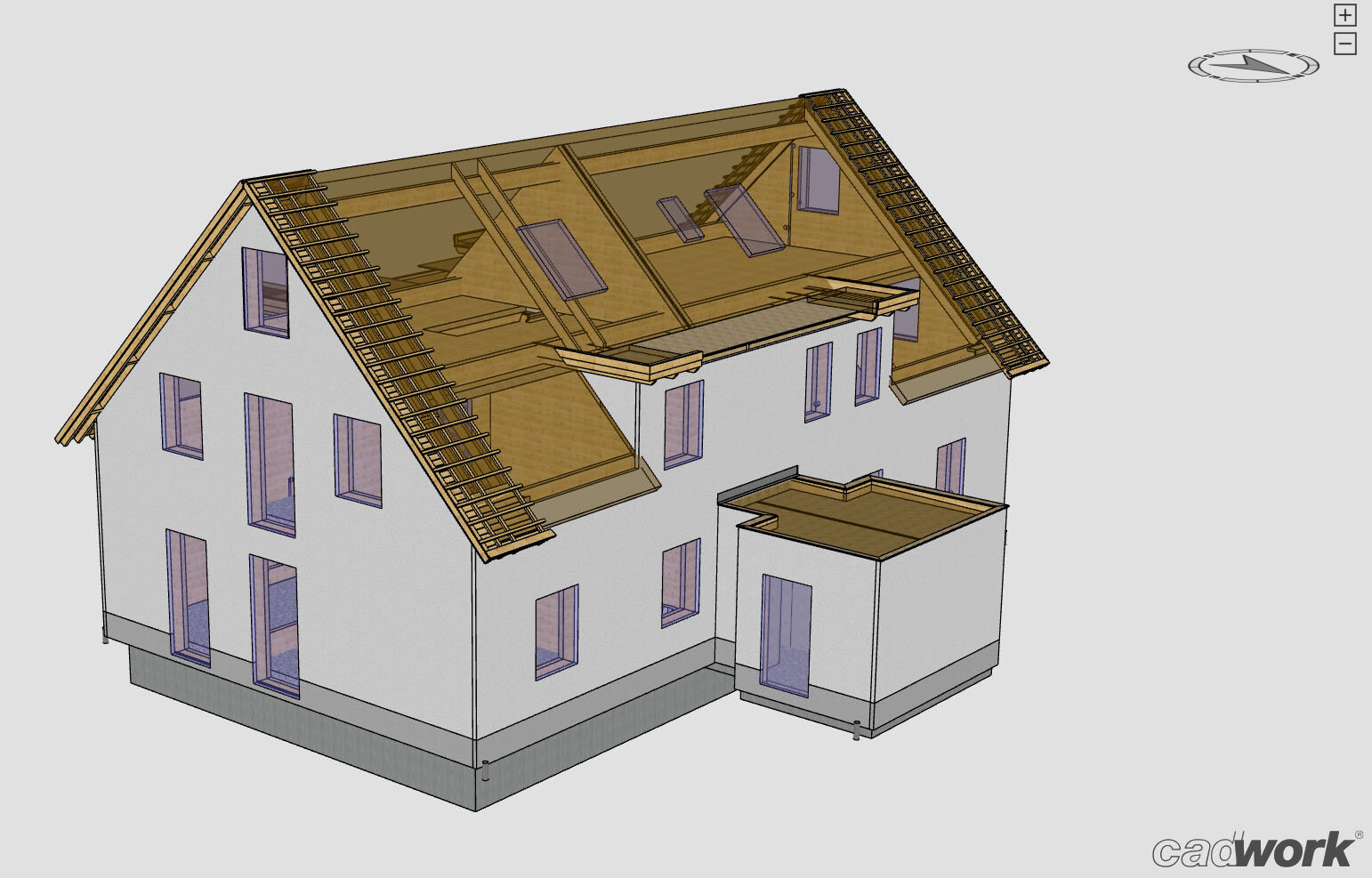

Ein Bild unseres Hauses. Der Technikraum wird genau an die Grenze gebaut.
knalltüte09.09.20 17:42Photovoltaik: 6,12 KWp + Batteriespeicher 5,5 KW = 20916€
-> Besser mehr Photovoltaik und weniger Batterie (bei 140m² kommen da ca. 3KWh Mindestgröße bei raus). Dann eher um 16K, denn aktuell zeigt die bittere Realität ist Photovoltaik doch teuer als erwartet ;-(
Photovoltaik ist aber brutto und die kannst die die MWSt. wiederholen. Nach 5 Jahren wechseln in die KUR. Zudem noch 200€ je KWh Batteriekapazität als Zuschuss (oder ist das nur in NRW so?)
Bodenplatte: 95qm, 218 €/qm = 20708 €
Erdarbeiten Aushub: 20000 €
-> 170m² Bodenplatte inkl. Aushub ca. 52K
Das ist aber so ne Sache mit dem Aushub je nach Bundesland und Bodenart
Bodengutachten: 1500€
-> 952€
Eine Ergänzung noch zu meinem vorherigen Beitrag: Die Baukosten sind berechnet nach den Kosten die wir nach Abzug sämtlicher Förderungen zahlen. Die sind in unserem Fall glücklicherweise erheblich
-> 952€

Wir bauen nun auf ytong KFW 55 mit nem Architekten. Ob wir Photovoltaik und Speicher gleich zu Beginn kaufen werden ist noch offen.
für uns ist es erstmal wichtig das die Struktur des Hauses stimmt. Alles andere sieht man dann.

Die Fenster sind willkürlich angeordnet oder.
Und das der Technikraum auf die Baugrenze darf wundert mich stark.
