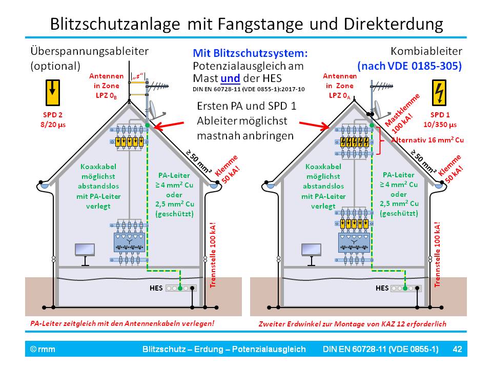

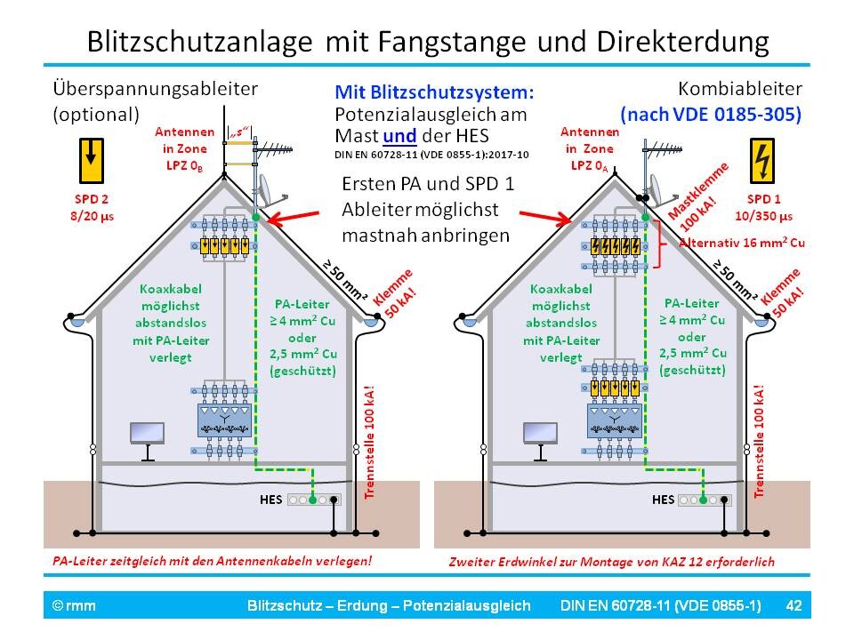

  • Auf Energieeinsparverordnung-gedämmten Dächern sind Masten out, der Dachsparrenhalter reicht für eine Sat.-Antenne auch völlig aus.
  • Stand der Technik sind receivergespeiste Multischalter.

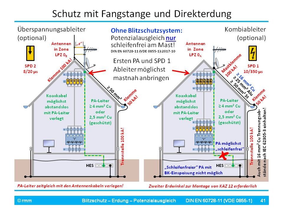

  • Seit DIN 57855-1 (VDE 0855-1):1984-05 sind als Erdungsleiter min. 16 mm² Cu, 25 mm² Aluminium oder 50 mm² St/tZn gefordert, 10 mm² Cu war einmal.
  • Nach DIN EN 60728-11 (VDE 0855-1):2011-06 ist die Anlage so in den Schutzpotenzialausgleich einzubeziehen, dass der PA an allen Kabeln auch beim Ausbau des MS erhalten bleibt, was Erdblöcke oder Erdwinkel erfordert.
  • Nach DIN 18015 sind IuK- und RuK-Kabel zugfähig in Leerrohren zu verlegen.
  • Nach dieser Norm sollen Multischalter in zentralen Kommunikationsverteilern angebracht werden.
  • Eine Kette ist nur so stark wie das schwächste Glied, der Anschluss des Erdungsleiters am Dachsparrenhalter und die Klemmen der Haupterdungsschiene müssen nach Prüfnorm Klasse H = 100 kA zertifiziert sein, was aber nur wenigen Installateuren bekannt ist.
  • Erdungsleiter sollte man ohne gefährliche Näherungen zu anderen Leitungen verlegen, was gewöhnlich eine Außenableitung erfordert.
Beispiele normkonformer Ausführungen:
Infografik zum Blitzschutz eines Hauses: links ohne System, rechts mit Kombiableiter und Erdung
Diagramm einer Blitzschutzanlage mit Fangstange, Direkterdung und zwei Installationsvarianten im Haus.
