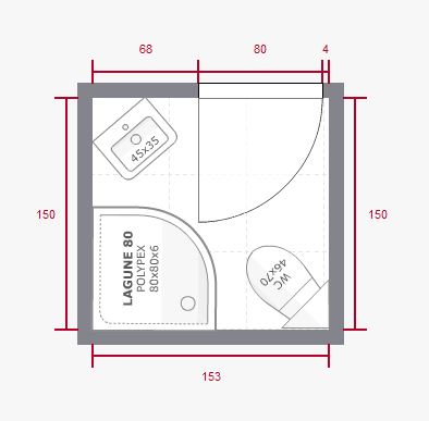

Doc.Schnaggls
Hallo Heiko,
nein, meine letzte Idee wäre auch ohne Nische realisierbar. Wäre zwar recht eng, aber noch erträglich meine ich. Die Tür kriege ich in dem Planer, warum auch immer, leider nicht gedreht...
Kleiner Badezimmer-Grundriss mit Dusche, WC und Waschbecken, Maßlinien sichtbar
Die Größe dürfte so mit Eurem Gäste-WC übereinstimmen.
Grüße,
Dirk
K1300S
K1300S
Ich vermute auch, dass die roten Linien die Entwässerung (UNTER der Bodenplatte) darstellen. Darüber würde ich noch einmal nachdenken, denn da kommt man nie wieder ran. Dass ein Abgang nah an der Kommunwand liegt, lässt sich evtl. nicht ändern, aber ich würde dann wenigstens versuchen, die restlichen Rohre auf kürzestem Weg unter der Bodenplatte heraus zu führen - bzw. ich dachte, das wäre so vorgeschrieben. Bei unserem Haus geht kein Rohr mehr als einen halben Meter unter der Bodenplatte entlang, so dass man theoretisch überall von außen wieder dran käme.
Viel Glück
K1300S
