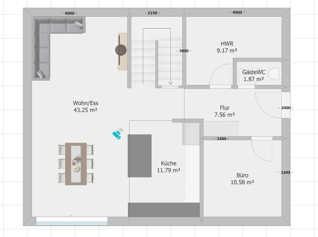

Wollte auf diesem Wege mal anfragen, was andere zu diesen beiden Lösungen sagen würden. Bzw. ob noch Idee kommen.

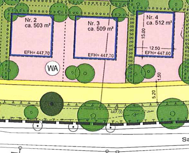

Es ist das Grundstück in der Mitte mit Nordausrichtung. Terrasse im Süden. Einfahrt von Nord.

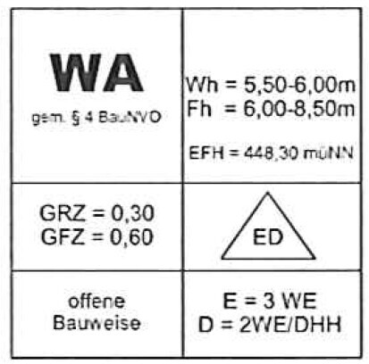

Maximale Höhen/Begrenzungen. Anhang

Anzahl der Personen, Alter: 2 Erwachsene, 2 Kinder (2,5 Jahre, 1 Jahr)

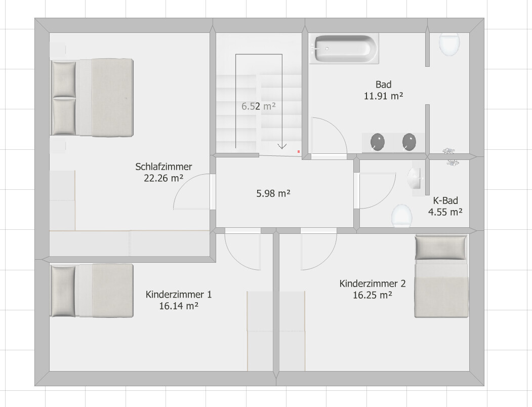

Raumbedarf im EG: Wohn/Ess, Küche, Büro, WC, Hauswirtschaftsraum OG: Schlafzimmer, KZ, KZ2, Bad, Kinderbad (je ca. 83m² / ca. 155m²)
Büro: Familiennutzung oder Homeoffice?: Homeoffice
Schlafgäste pro Jahr: wenige, Möglichkeit Sofa oder Ausziehsofa im Büro
offene Küche, Kochinsel: offene Küche, Insel optional
Anzahl Essplätze: 6 (plus Reserve für Gäste)
Kamin: optional
Balkon, Dachterrasse: Terrasse im Süden geplant
Garage, Carport: Garage mit Carport und Abstellraum, rechts vom Haus.
Nutzgarten, Treibhaus: nein
Hausmaße sind aktuell festgelegt: 11,18 x 9,16
Von wem stammt die Planung: doityourself (teils Planer vom Bauträger)
Was gefällt besonders? Warum? Offener Wohnbereich, Anordnung der Zimmer.
Was gefällt nicht? Warum? Sind nicht sicher ob der Hauswirtschaftsraum reicht, bzw. ob der Flur nicht so knapp wird.
Preisschätzung lt Architekt/Planer: Haus ca. 320k-350k
favorisierte Heiztechnik: Luft-Wasser-Wärmepumpe
-könnt Ihr verzichten: Kinderbad OG
-könnt Ihr nicht verzichten: Büro, Abstellraum
Eigene Ideen von uns, Planer & Architekt sind eingeflossen.
Ein Gemisch aus vielen Beispielen aus div. Magazinen...
Wir wollten auf zwei Etagen unsere Wünsche einfließen lassen: EG: Büro, Abstellraum OG: Schlafzimmer, KZ, BAD.
Genug Platz im Flur für Garderobe. Das Kinderbad ist nicht zweingend und kann auch als Abstellraum genutzt werden.

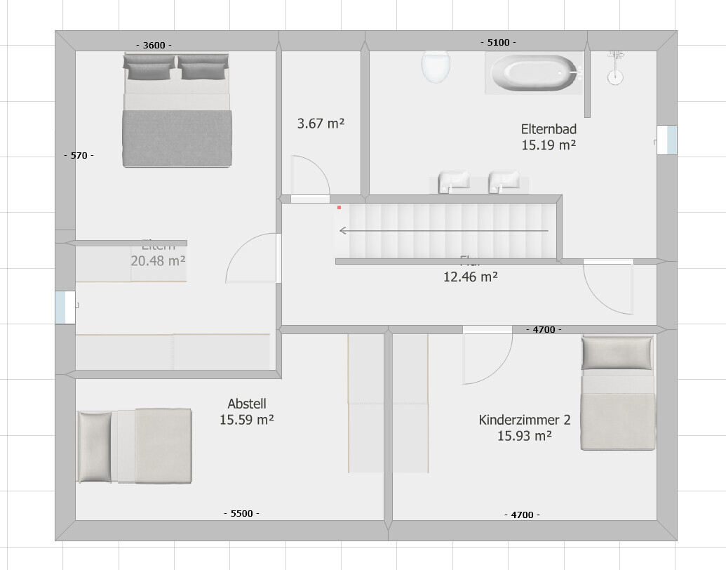

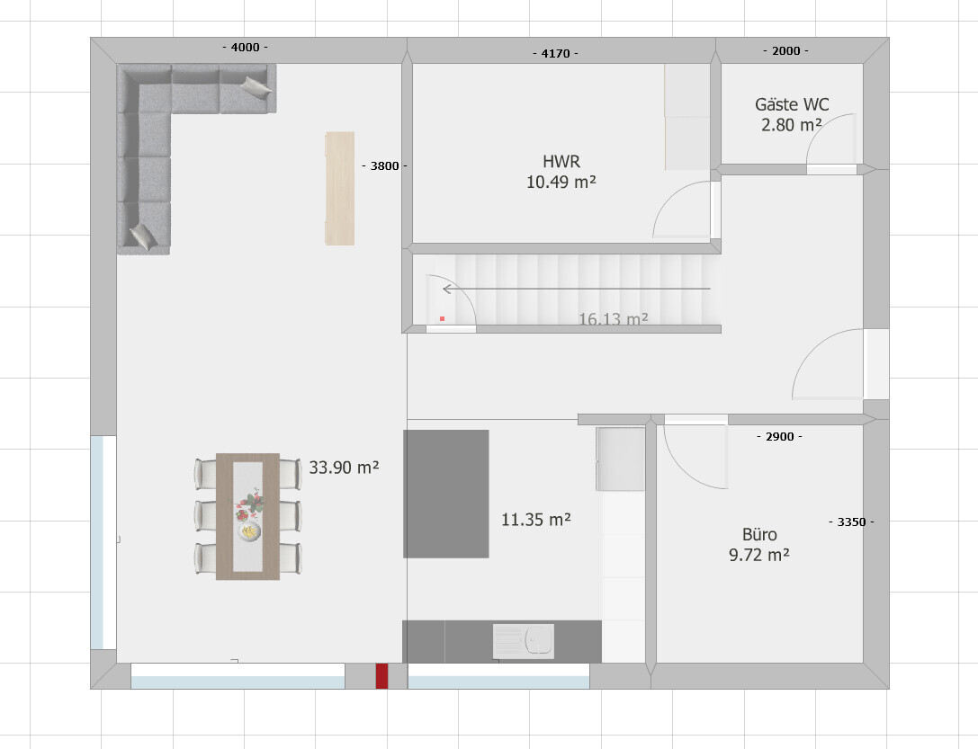

Wir fragen uns, welche Treppenlösung am besten wäre.

Xelsis76 schrieb:
Es ist das Grundstück in der Mitte mit Nordausrichtung. Terrasse im Süden. Einfahrt von Nord. [...] Hausmaße sind aktuell festgelegt: 11,18 x 9,16 [...] Von wem stammt die Planung: doityourself (teils Planer vom Bauträger) [...] Wir fragen uns, welche Treppenlösung am besten wäre.Ein gesüdeter Lageplan verwirrt, und die Nutzungsschablone verstehe ich nicht: die Höhenangabe darin ist anders als konkret im Baufenster des Grundstückes, auch die Wand- und Firsthöhen sind üblicherweise Maximale und nicht Von-bis-Angaben. Der Frage warum ausgerechnet diese Maße schließe ich mich an. Ist es sicher ein Bauträger, d.h. ein Haus mit Grundstückanbieter? - andernfalls, aber auch als Inspiration bzgl. ähnlichen, aber erprobten Grundrissen empfehle ich, sich mal bei Massivhaus Mittelrhein umzuschauen. Die Treppensituation solltet Ihr eigentlich selbst als in der zweiläufigen Variante gelungener erkennen können.https://www.instagram.com/11antgmxde/
kaho674 schrieb:
Kurze Fragen:
- Warum ist Hausbreite und -Länge fix? Kann man die noch ändern, wenn die Grundfläche gleich bleibt?
- Wär's nicht schöner, die Wohnräume komplett an die Terrasse zu nehmen, anstatt das Büro ?Wir können auch auf Quadratisch gehen. Waren aber bislang bei dem Entwurf um mehr Garten zu haben.Es gibt noch eine Idee mit Büro im NW und dann Wohn/Ess - Küche im Süden zu haben. Aber alles als sogennater Schlauch war bislang Option B
11ant schrieb:
Der Frage warum ausgerechnet diese Maße schließe ich mich an. Ist es sicher ein Bauträger, d.h. ein Haus mit Grundstückanbieter? - andernfalls, aber auch als Inspiration bzgl. ähnlichen, aber erprobten Grundrissen empfehle ich, sich mal bei Massivhaus Mittelrhein umzuschauen. Die Treppensituation solltet Ihr eigentlich selbst als in der zweiläufigen Variante gelungener erkennen können.Haus ginge auch Quadratisch...Mittelrhein schaue ich mir mal an.. Sind aber auch so schon viele Grundrisse durchgegangen.
Podest ist oft die bessere Wahl stimmt.
Danke!
Also 11,18 x 9,16m sind jetzt eher zufällig hinter dem Komma so geworden und kein genormetes Breitenmaß eines Fertighausanbieters?Ähnliche Themen
